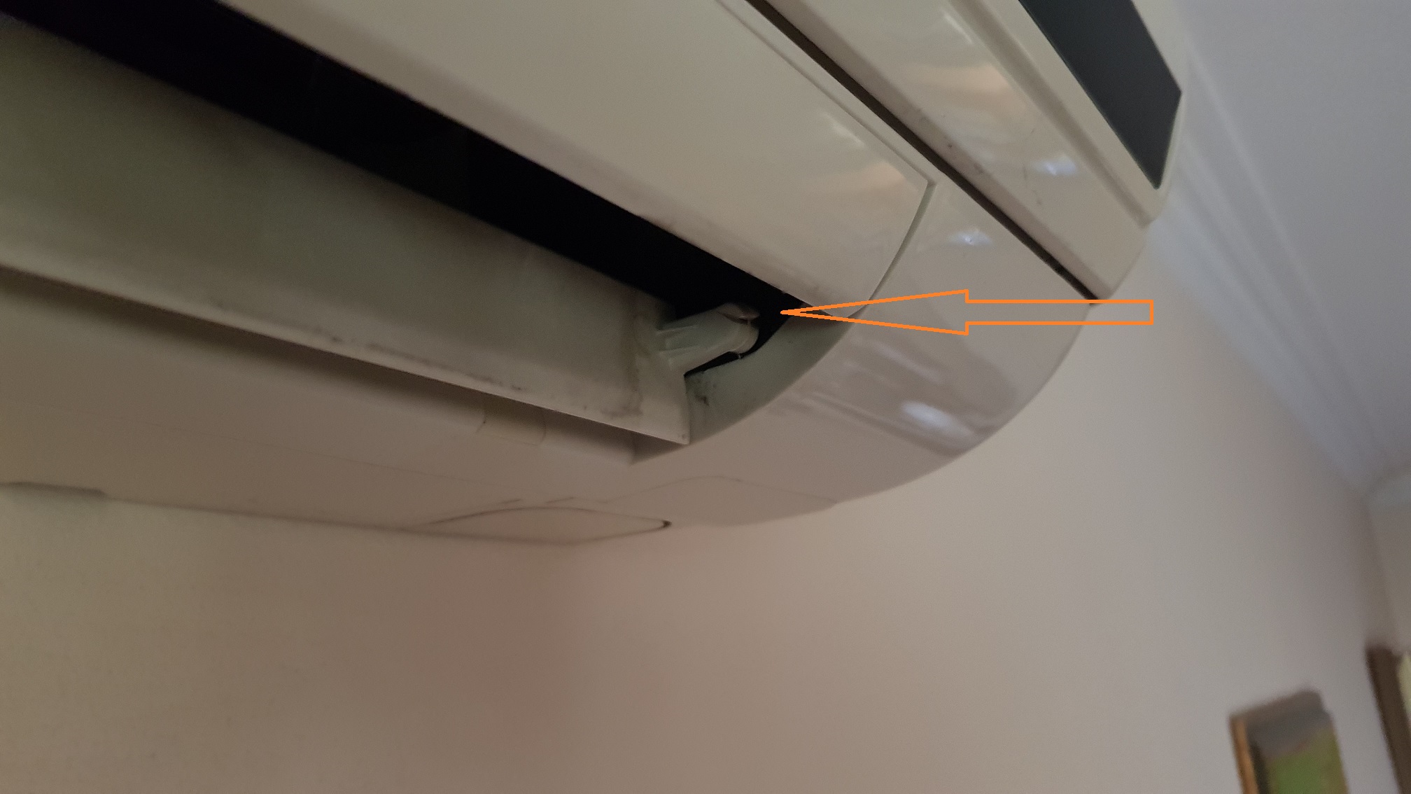

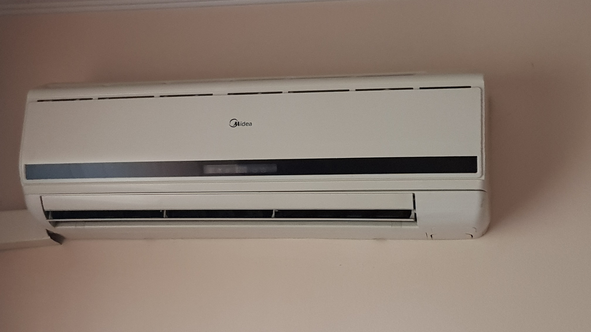

Забелязах,че на въпросния климатик му виси и при спиране не се затваря долния жалуз.
В дясно се вижда спуканата връзка с механиката.Ако го сваля жалуза имам идея как да го залепя и укрепя.
Има ли начин да се свали без да се разглобява цялото вътрешно тяло?

MamaMy - майстор
Те така се свалят за чистене. Отщипват се в средата и след огъване се измъкват.
А по въпроса лепило и едно пръстенче от тел отгоре ще реши проблема. То просто е квадратен отвор който се нахлузва на същата ос на моторчето

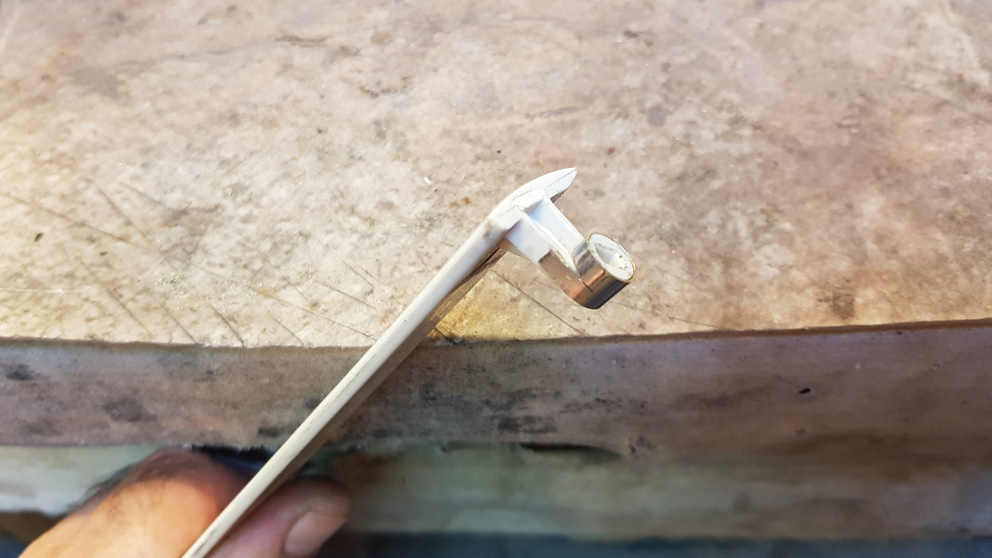

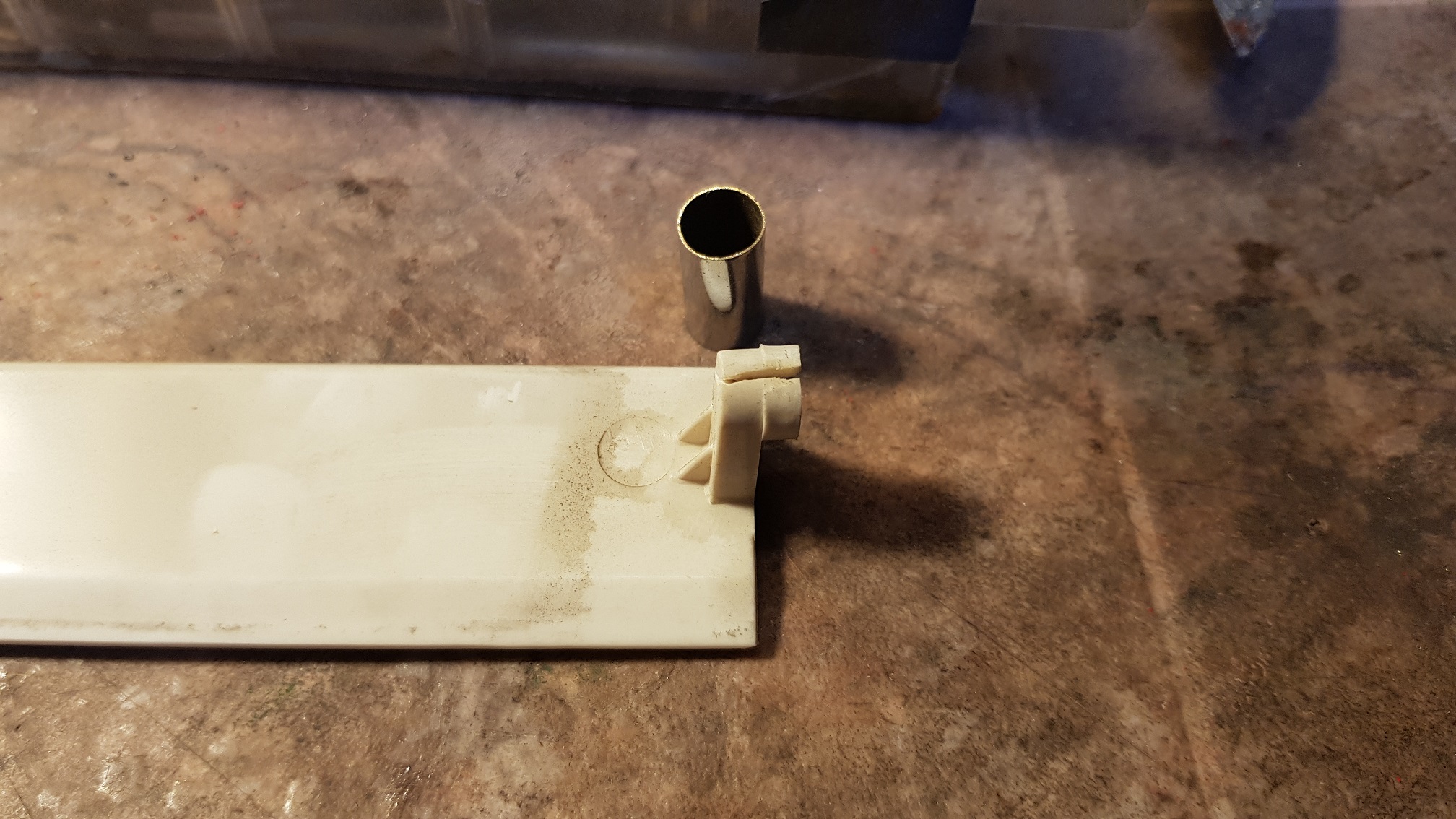

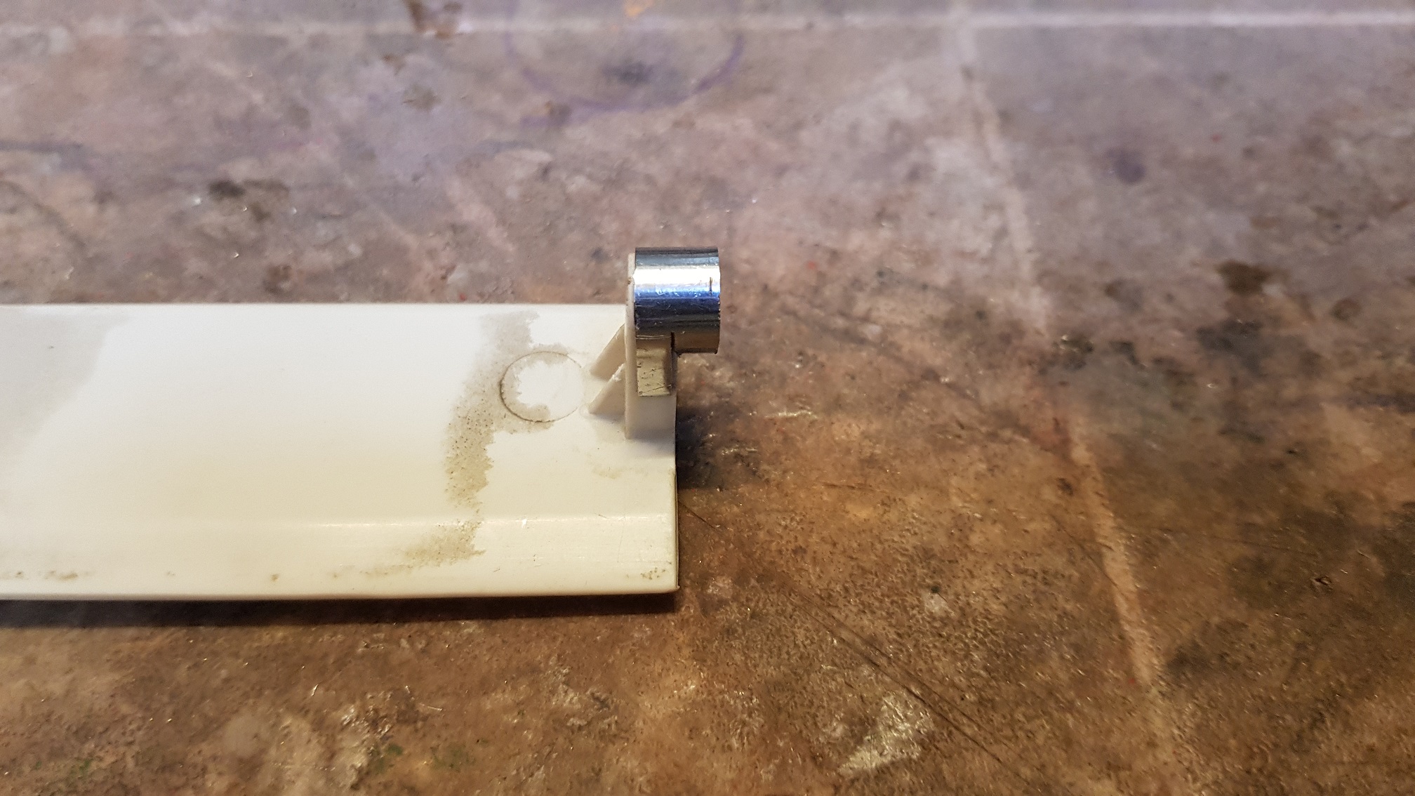

lyubohar - майстор
Никакви опит не е имало.
Вече е готово-парче от тръбичка от антена.
Малко шев и кройка и готово.
5 мин.
Изваждането на жалуза както каза колегата MamaMy
Ето снимки на който може да му се наложи същата процедура.
