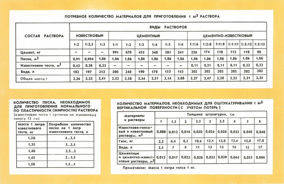

Здравейте. Предстои ми зидане на една лятна кухня и прочетох, че има някакви заместители на варта. Понеже ми писна с този хоросан, пък и като го купя на торби, вътре се вижда предимно пясък и вода :), реших и аз да пробвам нещо ново за мен. Та има ли някой, който да работи с такива заместители вместо вар и каква е в такъв случай пропорцията на цимент и пясък? За заместителите е ясно, те трябва да си ги пише на опаковката.

nikolson - майстор
Сика, Изомат и прочее строителна химия имат такива пластификатори/заместители. Особеното е, че първо се смесват с направната вода, добавя се цимента и накрая се прибавя пясъка. Прпорциите са същите като стандартната рецепта.

nikolson - майстор
цимент-вар хоросан.jpg (83.2 KиБ) Видяна 2353 пъти
