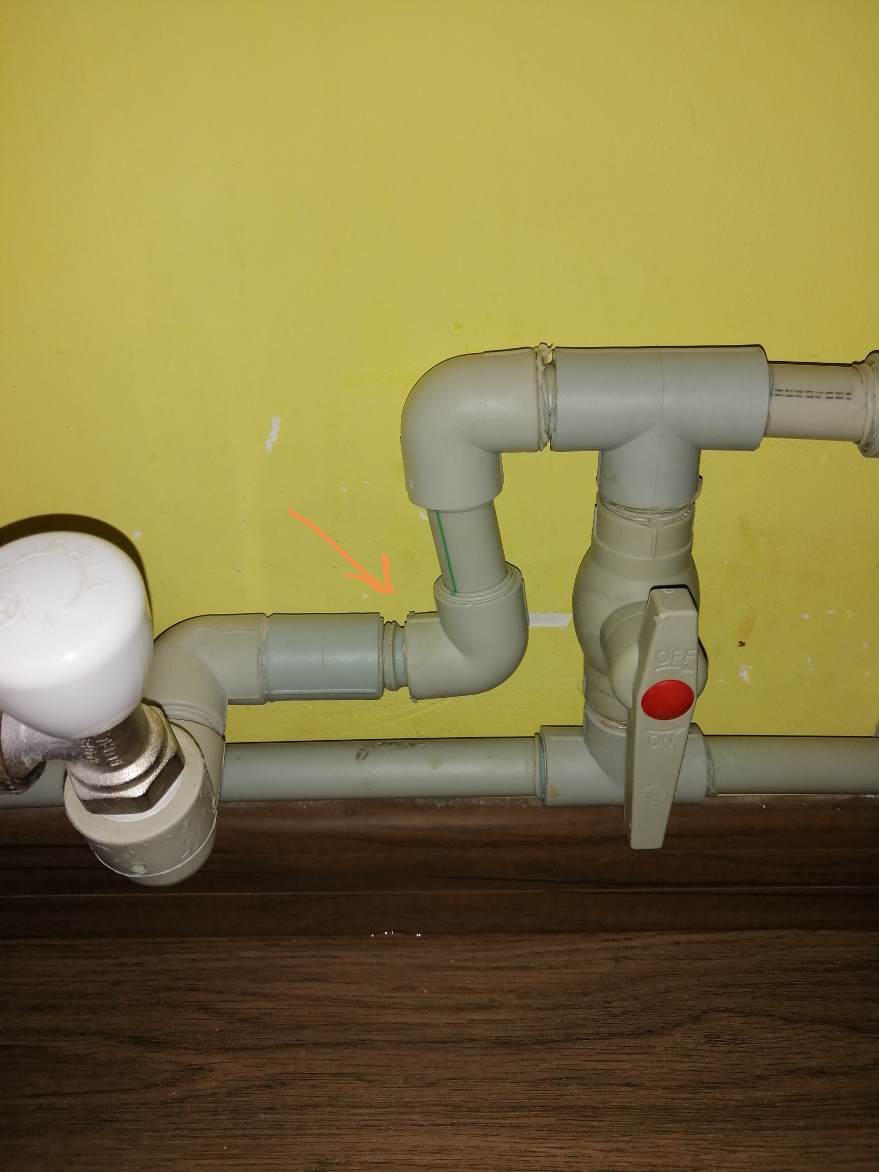

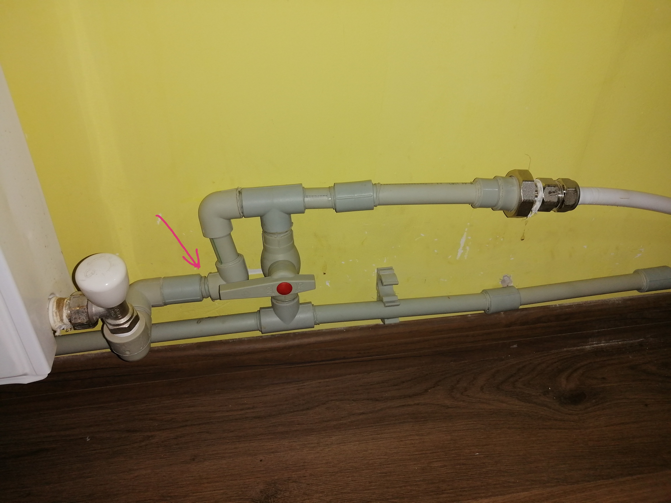

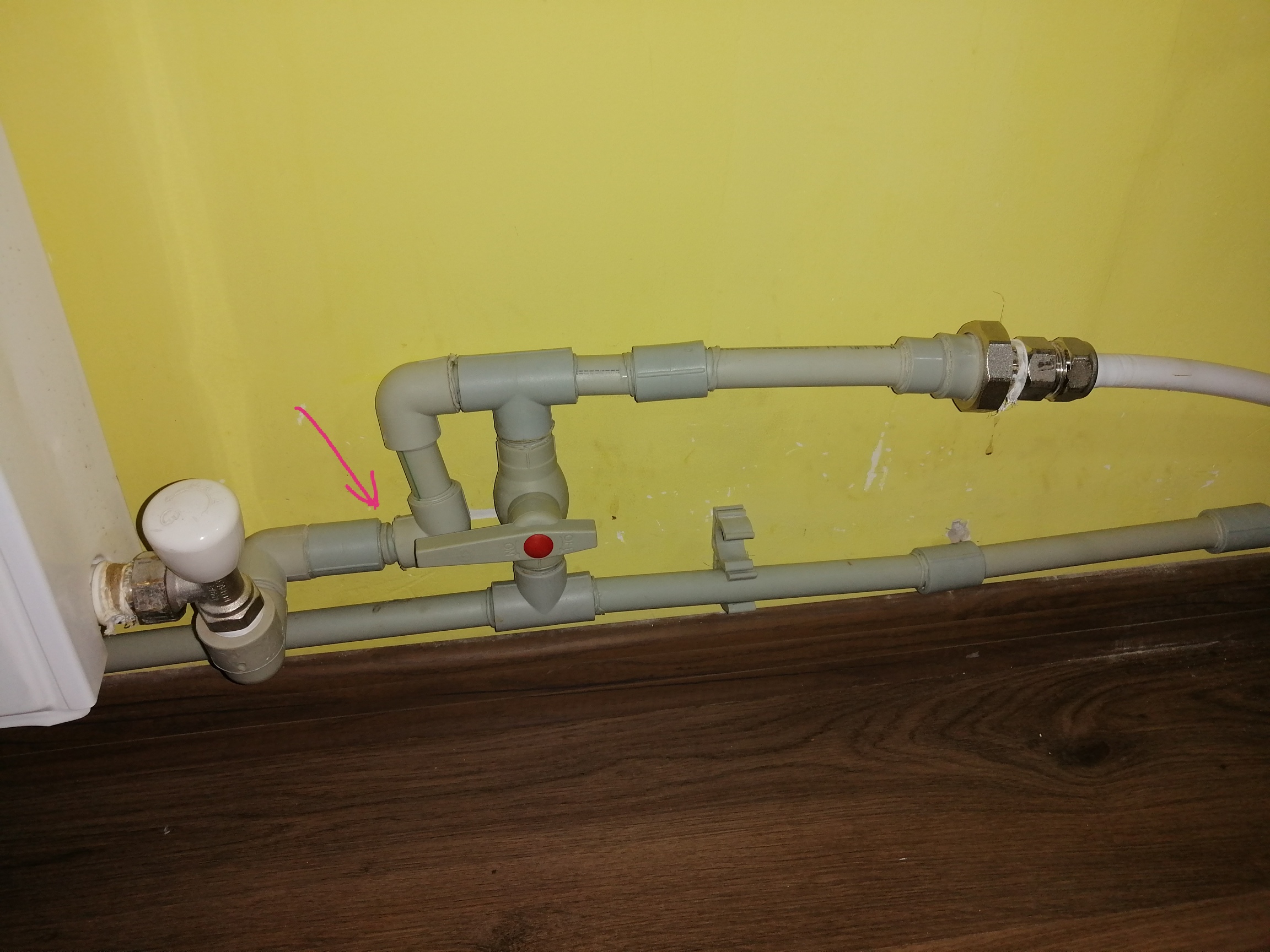

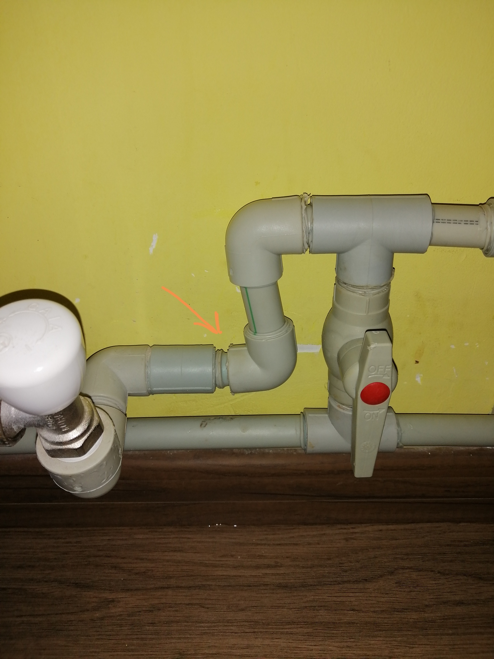

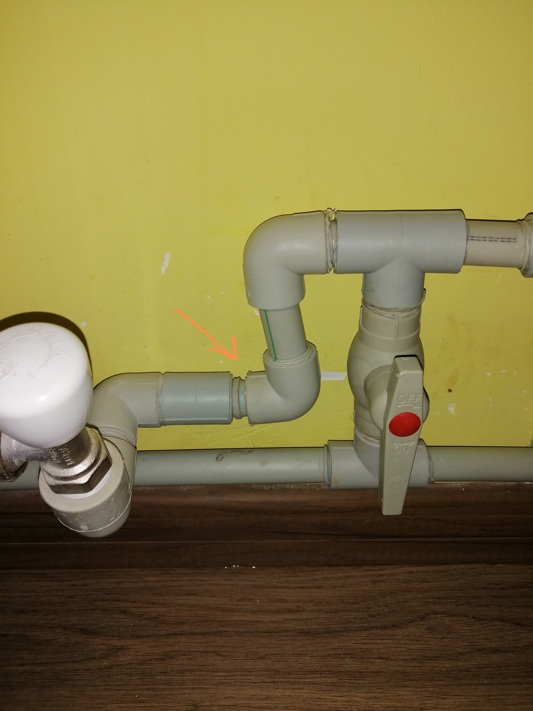

Изключително неудобно място за лепене до радиатор. Съответно коляното протече. Не силно, но тече. Как да оправя проблема някакво лепило или специално тиксо. Благодаря :)
ccvetanov95 - специалист
Прикачвам снимка

Andri01 - майстор
Режеш тръбата плътно до протеклото коляно и после 2-3 колена,2-3 парчета ППР, лепачка и две ръчички / от от правилното място/!

krasi92 - майстор
Рязане и нова разводка до крана. Това май няма да му е първия ремонт на това място. Влагай повече старание при лепенето и при вземането на размер. При лепене е силно препоръчително всичко да е подсушено и обезпрашено. Успех.

Приятели благодаря за помощта. Но ще ми трябват субтитри наистина не разбирам какво къде да резна и залепя, защото съм новак. Не зная много от нещата, дори как се казват. Имам един познат майстор, но той е много зает в момента има поръчки в общината....
Прикачвам още една снимка. Наистина ли не става с лепило течно, или да претопя нещо или специално тиксо. Страх ме е да не доразваля нещо...
Andri01 - майстор
Режеш, там където ти е показал Соколов. След това импровизираш-с колена ,снадки/ може би по 2бр/ ,нипел. Но щом не си на ясно с това,по добре потърси някой ,който да го направи. Лепенето е елементарно,но точно в случая ще е по сложно и не е за човек, който тепърва хваща лепачкоа и ППР тръби.
