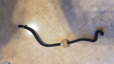

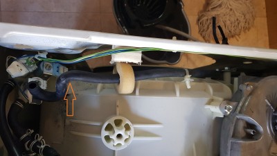

И от това един маркуч се е трил,трил и се е пробил.
И почна един теч.
Едва го свалих маркуча и с него на ръка в магазина за резервни части на Мадрид.
Няма.Нямат и дори скобите за стягане.Помолих да помисли за някаква част с тръбичка фи 10мм.под прав ъгъл.
Не му се и мислеше на продавача.Отсреща в железарията намерих скоби с подходящ размер.

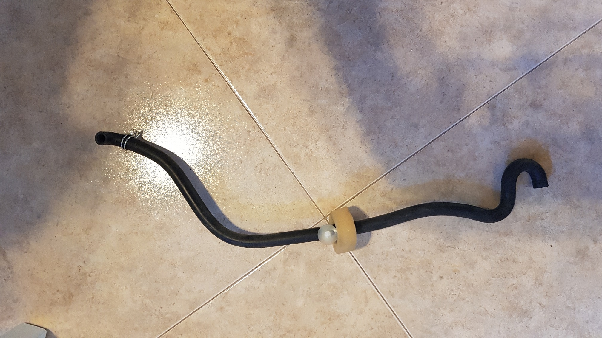

От магазина за водопроводни части намерих медна тръба с фи 10мм.Една пружина вкарах в нея и я огънах.

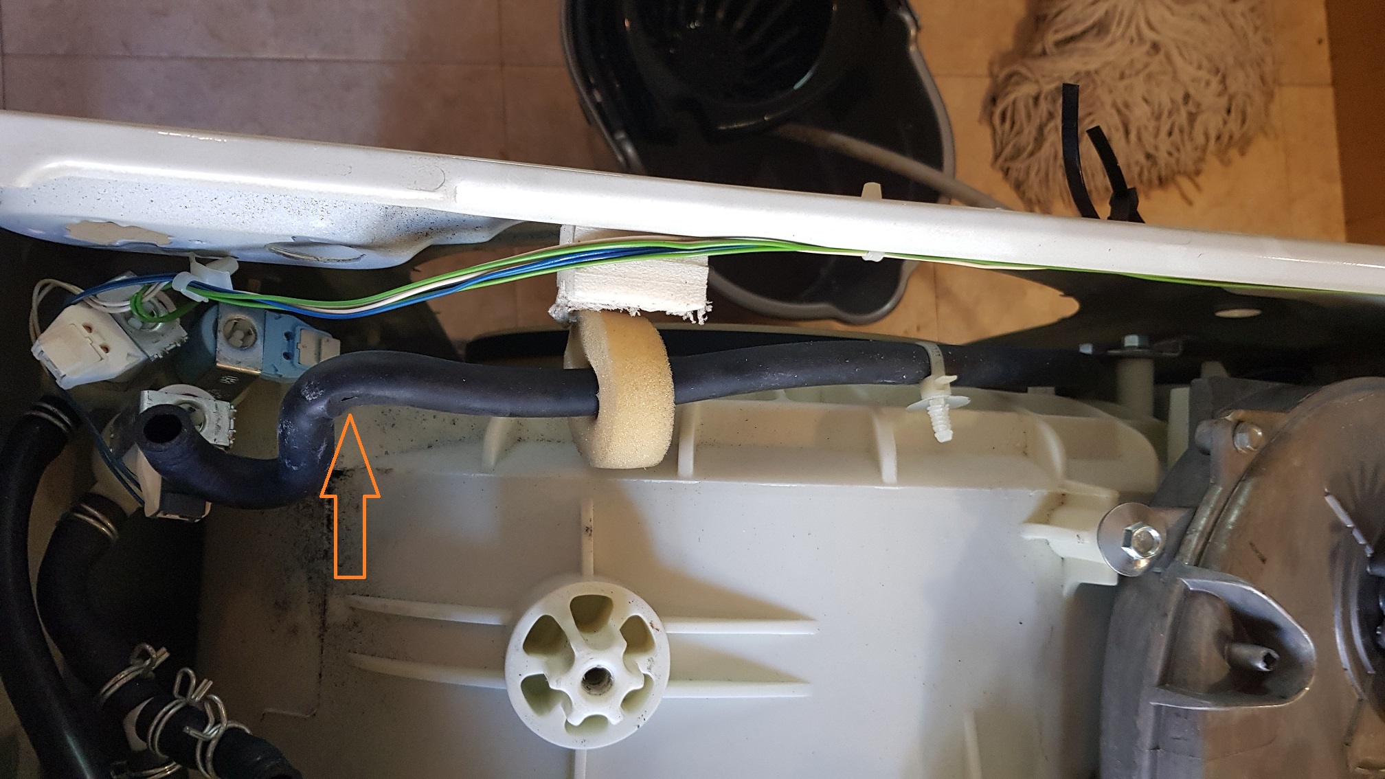

Е,не е 90 градуса,но почти.Не съм наясно каква роля играе тази тръба.От единия край влиза в казана,а в другия край в единия клапан за студена вода(те са 3 клапана).
За съжаление не снимах поправката.Сега пуснахме пералнята за проба.
Та,търся нова тръба за всеки случай.
