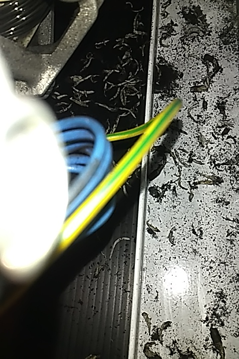

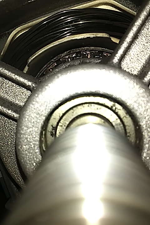

Здравейте!

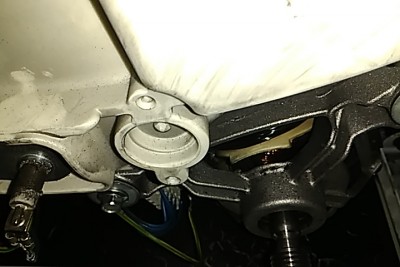

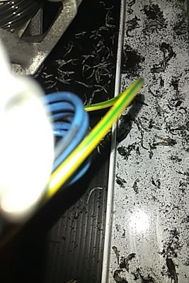

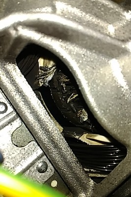

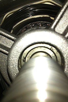

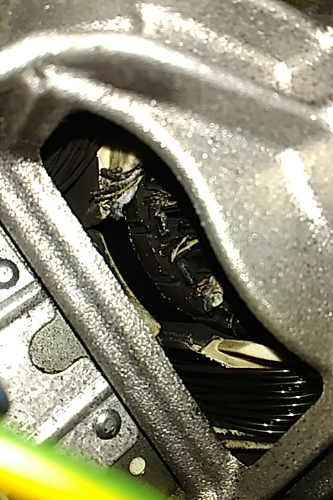

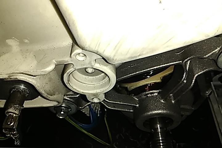

Нова съм във форума, регистрирах се, за да получа помощ по следния проблем: имам 8- годишна пералня Gorenje was529 тесен модел. Преди 2 седмици спря да върти барабана и ми изписа грешка F4. В немски форуми и в клипчета в тубата разбрах, че тази грешка дава, най-вече когато са за смяна четките, в редки случаи когато се губи някаква връзка с електрониката. Обясних това на майстора, когото извиках на място. Той свали мотора, извади четките, които наистина бяха изтрити много, взе ги със себе си и след два дни донесе нови, които постави и пералнята проработи. Започнах щастлива да си я ползвам с малко пране (да не я товаря по негов съвет, докато се напаснат новите четки). На 3-4 път усетих странна миризма, идваща отзад на пералнята, която оприличих на канал и се захванах с хубаво почистване. Филтърът е чист, помпата работи идеално, но тази миризма продължи. Така на 8-мата пералня (в рамките на 10 дни) , бях я заредила вече стабилно, при започване на центрофуга просто спря и барабана блокира. Обадих се на майстора, посъветва ме да я отворя, да махна ремъка и да я пусна, за да разбера върти ли мотора. Е, не върти, блокирал е тотално. Но интересното е, че освен прах от графита на четките, на дъното имаше много стружки обгоряла бяла пластмаса. Разгледах колкото можах - по мотора има разтопена пластмаса между намотките. Та въпросите ми са: откъде се появи тази пластмаса, дали подлежи въобще вече на ремонт и да се доверя ли пак на същия майстор или да викам друг? Обадих му се, чак в сряда можел да дойде... Не искам да обвинявам никого, но има ли вероятност той да не е сглобил нещо както трябва и оттам да стана проблема?
Благодаря предварително за всеки съвет, нужен ми е!
ПП: пералнята е в Хасково, ако решите да ми препоръчате майстор
