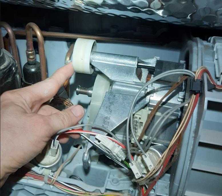

Минавам днес покрай сушилнята и чувам как скрибуца. Звучи като ремък който се търка в нещо. Първата мисъл беше, че нещо се е разглобило и опира в ремъка. Та свалям капаците, гледам, ама нищо не се вижда да опира. Почна едно въртене на барабана и бързо видях къде е проблема.
Та тази ролка дето я соча на снимката е дала фира. Лагера се е разбил и тя има сериозен луфт. Съответно в едната посока ремъка почва да се изплъзва на вън и да се опитва да излезе от вала. Скърцането идва от търкането на ремъка във външният борд на вала.
Въпроса е тази ролка цялата ли се сменя и ако да - от къде да я търся. Или мога да сменя само лагера (608ZT, масови са, за 5лв има читави).
И правилно ли се ориентирам, че със зегер клещи ще мога да я сваля на място? Ако не - на гърба на мотора има една перка. Ще съм благодарен за насоки как се сваля, че като гледах от зад нямам достъп до нея.
brum - майстор
Бързо търсене в google показа, че има такива ролки. Ей тази изглежда да е същата - https://nikelectric.com/product/bosch-s ... balay-195/ . И лагера е същият размер. Та явно се сменя цялата...
brum - майстор

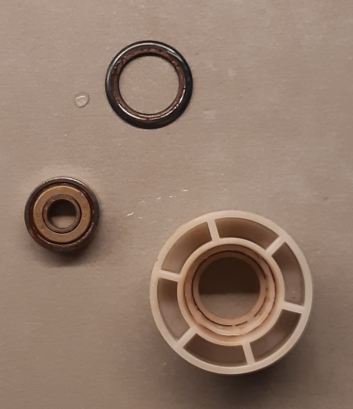

Лагера се сменя с лекота. Оригиналната ролка е с лагер с метални капаци които пускат прах и влага. Ментето е с 2RS лагер дето не пуска вода и влага. Лагера дето изпадна го е изяла ръждата.
Та има 2 проблема - типа на лагера който се монтира оригинално и позицията на лагера. Ремъка натиска ролката в единият край, а лагерът е в другият. Дали недомислица, дали програмирано остаряване - не знам.
Та тъй - хубав лагер е 5лв. Размера е масов. Менте ролка с хубав лагер е 15лв. Оригинална със смотан лагер е 22лв.
Сменя се със зегер клещи на място без никаква драма.
Ролката след леко чукване да извадя лагер изглежда така:

Опитвам се да отгатна въпроса. Ако е съвет в случая моето мнение е "Менте ролка с хубав лагер е 15лв".
Лагери със защитни шайби (Z) се предпочитат при високи обороти. Лагери с вградени уплътнения (R) при високи обороти могат допълнително да загреят лагера.
Не вярвам това в случая да е фатално.
brum - майстор
Въпросите бяха в първото мнение:
1) Сменя ли се лагера.
2) Може ли ролката да се смени на място.
И на двата си отговорих сам и дадох информация на хората които в бъдеще може да ударят такъв проблем.
И да - съгласен съм, че менте ролката с 2RS лагера е по-добрият избор.
