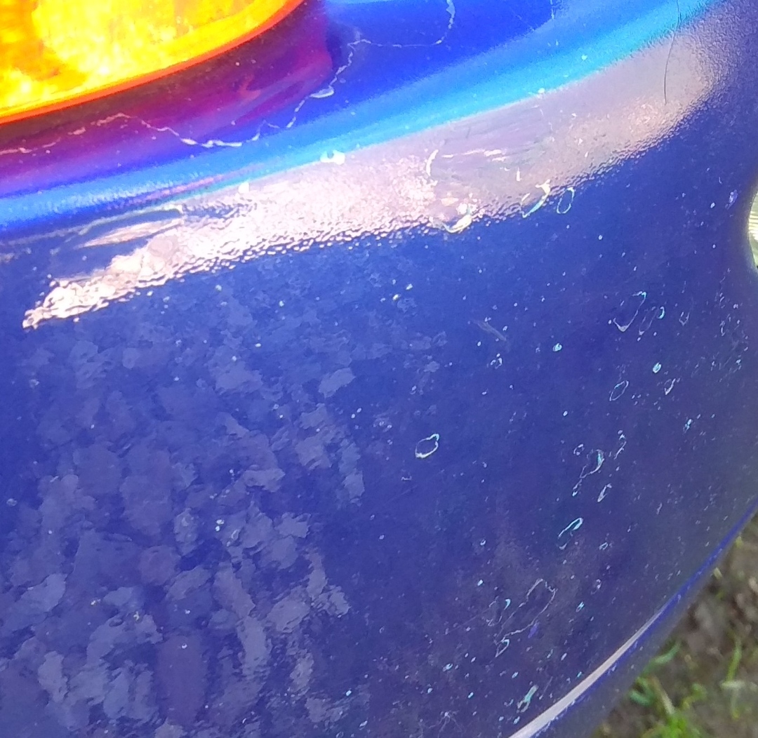

Здравейте, искам да оправя проблем с люпене на лака по предната броня. Бояджия пръсна бронята преди време и скоро след това започна да се люспи. Засега е само където се вижда. С най фината шкурка се махат люспите, но повърхността се матира. Смятам да мина всички люспи с драскотини с фина шкурка и вода и после да действам с боя и лак на спрей. Например тези с кода на моята боя. Задължително е да пръсна цялата броня нали, без значение че от другата страна е добре?

нед апр 11, 2021 5:57 pmkr1100 написа: бояджията не е подготвил основата .Набързо ти е взел парите.Да, вижда се под люспите, че бронята си е в предишния цвят. Той боядисва калника и имаше лека драскотина там, където се срещат с бронята. Трябвало е само да я мине с фина четка и това е.
Този грунд ще ми свърши работа, нали?
И като цяло това ли е процедурата - шкурене на цялата броня, грунд, две ръце боя и лак?

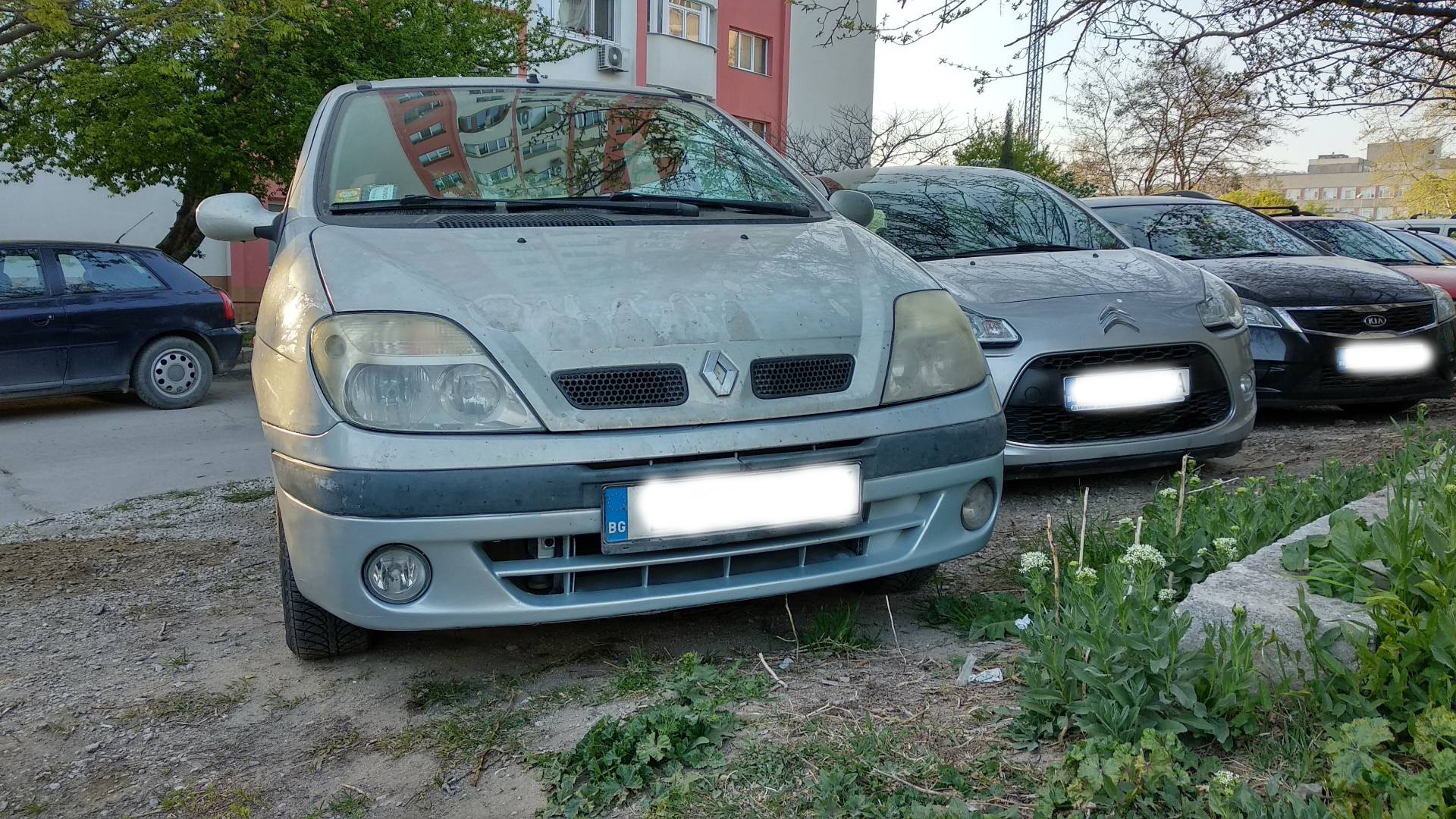

вт апр 13, 2021 1:54 pmmiroki написа: По-миналата година си боядисах двете брони, че се лющеше и лака и боята.Може ли да качиш снимка. При мен реално се люпи само където бояджията е пръскал. Не знам дали да рискувам да зачистя и пръсна само там защото не мисля че ще прелея добре цветовете. Още ме е яд че не му казах изрично да не пипа бронята
Едната цялата другата само част. И на двете места си е ОК.
miroki
- Мнения: 2346
вт апр 13, 2021 3:20 pmfilm написа:Ето, ако ти вършат работа. От по-близо нямам. На бронята, преди нямам.вт апр 13, 2021 1:54 pmmiroki написа: По-миналата година си боядисах двете брони, че се лющеше и лака и боята.Може ли да качиш снимка. При мен реално се люпи само където бояджията е пръскал. Не знам дали да рискувам да зачистя и пръсна само там защото не мисля че ще прелея добре цветовете. Още ме е яд че не му казах изрично да не пипа бронята
Капака е целят, мъчих се да засичам и не стана. Бронята долната част, и където са фаровете има и от стария и от новия лак и боя, десния калник е само 4 пръста отгоре до капака боядисан, другото си е старото. Там си личи преход между лаковете.
Имам забележки само по капака, понеже го мъчих много слоеве и не изчистих добре между тях. Дебелият лак прави пукнатини, за което не знаех. И не боядисвай, като мен на улицата, за това повтарях и стана дебел лак. Слънцето пече, и боята блести и не се виждат дефектите. Трябва гараж на отворени врати.
