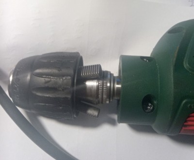

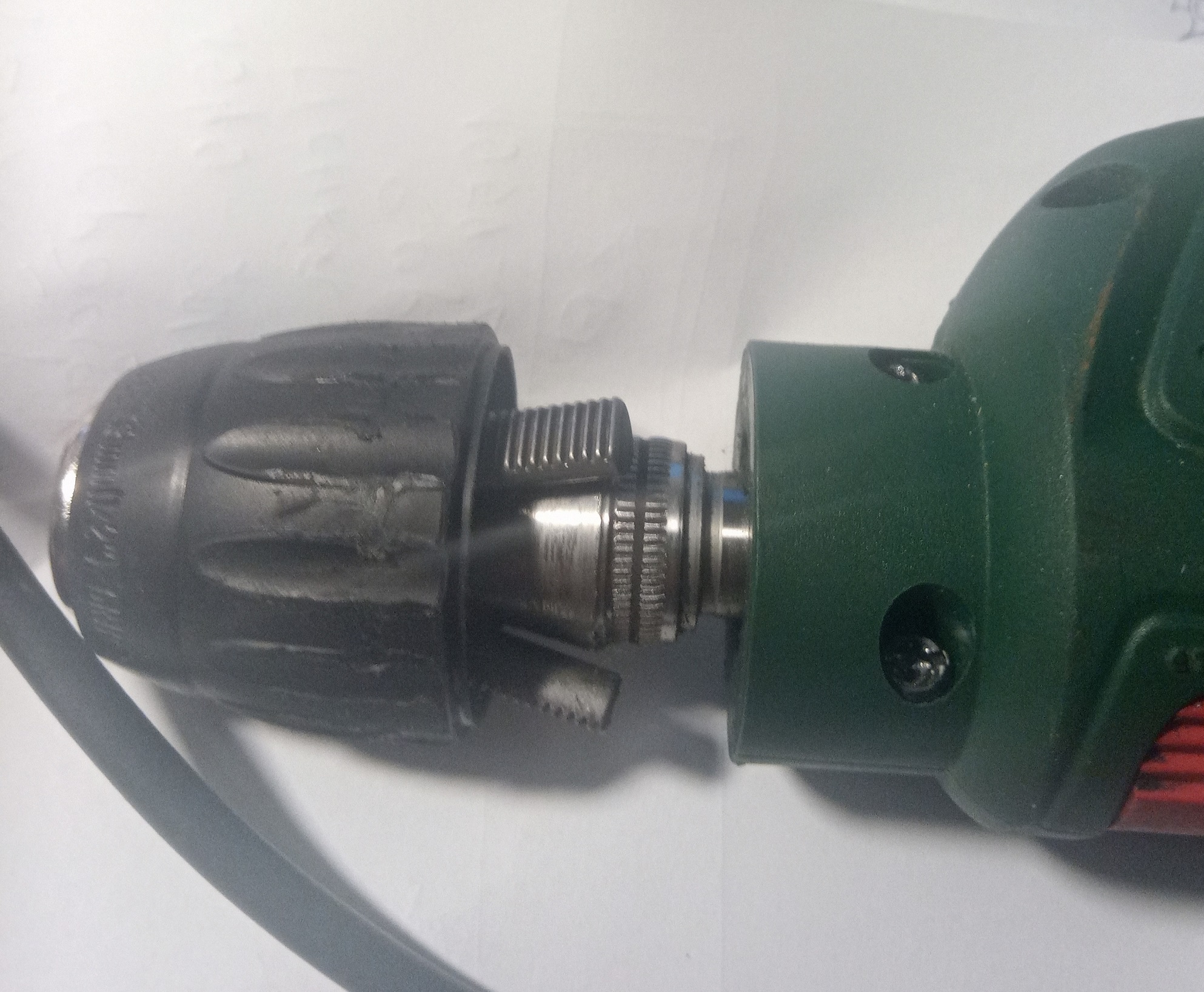

Здравейте след малко усилие го докарах до тук, даите съвет как да отстраня този патроник и да го заменя с нов?

Има сто на сто винт с лява резба. Развива се и се стяга един по-голям шестограм в патронника му , избира се максимално голям размер който патронника захваща  .
С лек удар по рамото на шестограма и ще се развие

ср мар 18, 2020 5:48 pmпишман_майстор написа: Има сто на сто винт с лява резба. Развива се и се стяга един по-голям шестограм в патронника му , избира се максимално голям размер който патронника захваща .Възможно ли е оста да е на резба не виждам глава на болт вътре ?

Има нови модели, които нямат винт вътре, но и са много трудни за смяна на патронник. По-старите дрелки , винотверти с , които имат ляв ход, задължително са подсигурени с винт с лява резба . Сега важното е да се види главата на винта с торкс ли е, шестограм или за кръстата отверка ( филипс по начало ) . Често е замазана леко главата , особено на тия с инбус ( шестограм ) и не се "вижда" , че има винт. Ако е така, се набива подходящ шестограм и се развива ( лява резба!! ) т.е. въртиш надясно по час.стрелка за да се развие . Вече един път свален , се стяга в патронника един по-голям ключ ( шестограм ) и се развива с леки до средни удари, само да има как да се подсигури "контра" ( място за ключ отзад )  , ако има заключване на шпиндела, помага, но не винаги, ако няма... става играта малко по-голяма, налага се разглобяване и подсигуряване с/у превъртане на редуктора.
