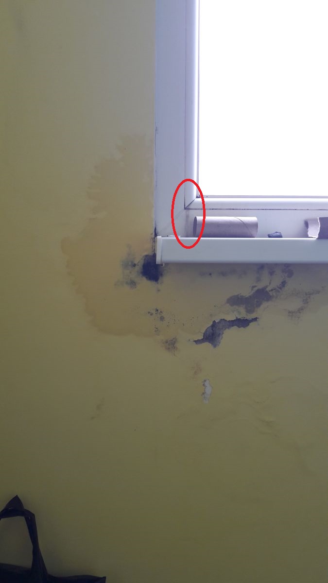

Здравейте, ситуацията е следната, стената се мокри около прозореца и много малко на още 1 място (колкото педя) на стената на стаята само при силен дъжд, има външна изолация на моят 8ет., както и над мен 9ет. и под мен, въпроса ми е възможно ли е да е от вертикалната фугата на панела между последния етаж и покрива? Ремонт на покрива е направен 2019г., от входа решихме и ще платим на алпинисти да направят изолация в този участък, но от къде другаде може да става така?
Оправянето на стената ще го правя аз в реда: пръскам с препарат против мухъл, след няколко дни шкура мястото и шпакловам с готова смес на кнауф за финна шпакловка (зелен капак), грунд и латекс на цялата стена. Приемам всякакви съвети...

Като гледам снимката мисля, че теча няма нищо общо с изолацията и алпинистите.
Според мен са запушени дренажните отвори на прозореца. Това са едни отвори в долния ръб като отвориш крилото, дето трябва да отведат пропъуснатата от уплътненията вода навън.

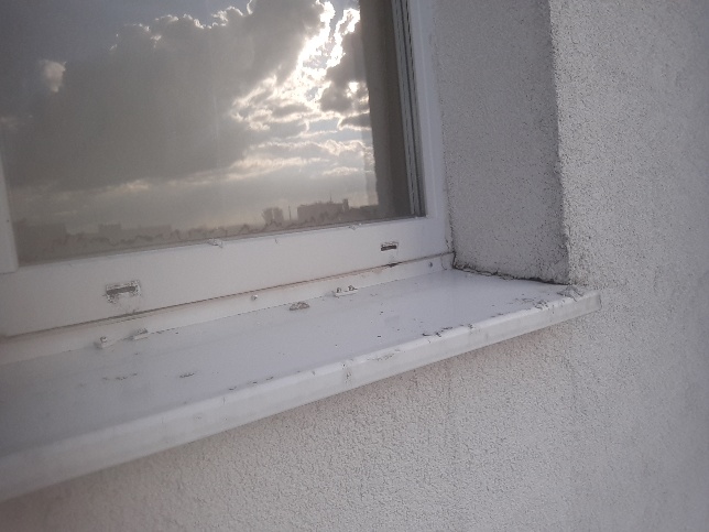

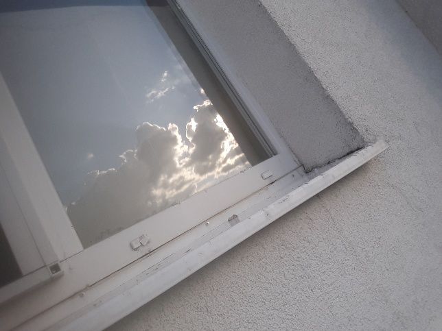

mrsch66 - специалист
Я качи снимки как е завършен външния перваз в проблемното място към фасадата и към самата дограма.
Проблема е в фугата перваз-фасада най вероятно перваза е наклонен към фасадата купи си битумен пълнител бял и напълни фугата не ползвай силикон защото за няма и 2 години ще изгние на слънцето и теча е пак на лице.

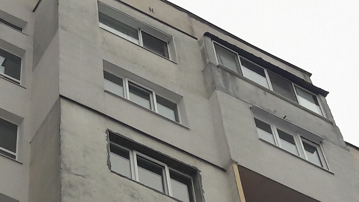

Така като гледам снимките отдясно са усвоени балкони. Положението на последния етаж изглежда зле. Личат стичания по стената под дограмата както и стичане на стената под общия покрив. Но ми се струва, че снимката
е направена на дограмата вляво от усвоения балкон.
А в горните комшии няма ли течове? Като гледам снимките тяхната ситуация е по-зле. Но пък може би дограмата им по-добра :?

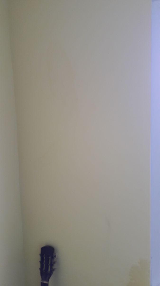

Значи съседа на 9ет. над мен ми каза, че няма теч или проблем в тази стая. Сега заради пандемията не съм се качвал, но да кажем, че му вярвам.
При мен балкона е усвоен и избит към стаята, но там няма мухъл или теч на стената или дограмата, а е еднаква, заедно я слагах.
Не разбрах къде да пълня с белия битомен пълнител? Между перваза и изолацията отдолу или перваза и дограмта отгоре?

Като отворих средното крило и сипах вода от шише веднага потече отвън от дупките, ако се налага ще махна стъклопакета и видя какво е положението там, но как да го уплътня въобще не ми е ясно.

С "белия пълнител" като ти гледам снимките отдолу може да пълниш по фугата м-у подпрозоречния плот (ламарината) и страничните, вертикални стени на отвора за прозореца.
Като се махне стъклопакета може би ще се изясни причината за теча. Може да има спукана заварка в ъгъла на профилите, може да е пробиван и анкериран долния профил и от там да тече към стената. Но видно е, че тече и през стъклодържачите. Явно стъклопакета не е уплътнен към профила и при страничен дъжд много от стеклата се вода влиза м-у стъклопакета и профила, вместо да се оттече към подпрозоречния плот.
Някакво подобрение може да се получи като се уплътни фугата стъклопакет/профил с полиуретанов уплътнител или със силикон за безкапачкови окачени, остъклени фасади или със силикон за авто стъкла. От последните две не знам дали има в бяло.
По значителен ефект ще има ако се свали стъклопакета и се нанесе силикона отвътре, след което се разплесква при монтажа на стъклопакета. Така силикона ще е значително по-защитен от слънцето спрямо нанасяне отвън без да се сваля стъклопакета.
Има случаи когато водата навлиза от друго място, примерно от козирка над прозореца през монтажен отвор и после се движи по профилите сато през нръби и излиза от място, което е залеч от от входа, но ми се струва, че при теб основната причина е пропуск м-у стъклопакет и профил в комбинация спукана заварка или пробит профил, а може би и запушенпдренаж.
А клоня съм спукана заварка и пробит профил, защото като водата пълни дренажната вана и не може да се поеме от дренажните отвори, за да намокри стената пътя и е или през снадките на профилите или през отвор за анкериране.
