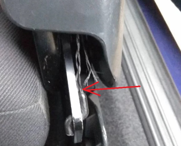

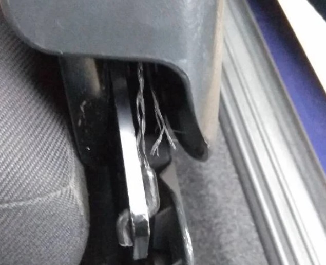

Здравейте, въпросното жило е на седалката и се чудя ще може ли с поялник и малко калай да се спаси от скъсване?
да кажем с такъв поялник. Ако не ще отида при специалист, който има по-качествен
Димитър....... - специалист
Според теб, тоя калай дали ще смогне на напъна? :? Има начин за побългаряване,ама това е седалка и ще стане грубо,взимай ново...
film - специалист
смяната е почти невъзможно защото жилото минава през седалката, а не отстрани. Затова търся вариант със запояване. С какъв друг материал може да се направи?
zz_stefanov - майстор
Болт и стопгайка в сегашната дупка, удължаваща планка с две дупки, двойна скоба за метално въже, втори болт със стопгайка, шайби. Прави се ухо с въжето прекарва се през каушче . Планката трябва да е с дължина осигуряваща загубата на дължина на въжето. Дебелината съизмерима с тази на снимката ти.
https://krepo.com/%D0%A2%D0%B0%D0%BA%D0 ... 0%B5/ps344
https://www.krepo.com/%D0%A2%D0%B0%D0%B ... 899B/ps363
Възможни са и други варианти според мястото. :)
film - специалист
@zz_stefanov значи режа тук и махам черния стопер.
"Прави се ухо с въжето прекарва се през каушче" - това ухо се прави където въжето е здраво и не е почнало да се къса, нали?
Режеш старото и нагоре по трасето.
Но защо не купиш ново ако се продава, тоя калъф мисля че си се сваля.
film - специалист
Има някакъв начин да се свали, но мисля, че ще се скъса или няма да може да се сложи жилото. Затова да се опитам да спася това
iliya_i - майстор
Предпочиташ да се мъчиш като грешен дявол, без да свалиш седалката?
4 болта са само. А като я обърнеш наопаки нещата с тапицерията ще ти се изяснят.
torbalan - Дървен философ
Дори да успееш да го запоиш, това няма да го направи по-здраво.
kozl - майстор
То от снимката не личи къде му е бронята, колко е разстоянието до упора, колко е хода и колко е свободната част където може да се прави нещо по жилото.
Та в крайна сметка може да се окаже, че има само 1 вариант и той е = ново жило :?
