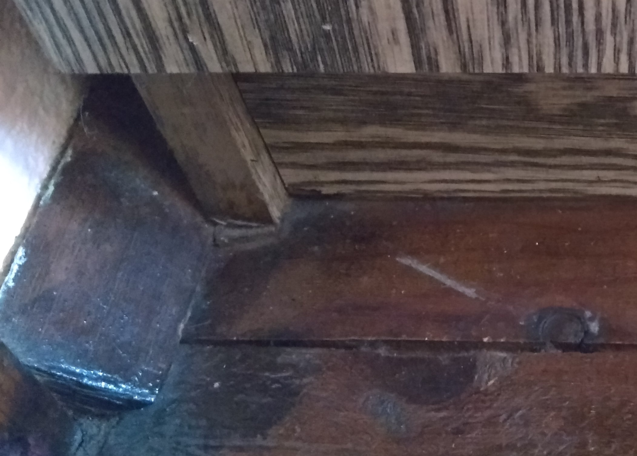

Здравейте, искам да поставя ламинат в стаята, без да махам гардероба, тъй като е здрав, тежък и не виждам нужда от смяна. Какъв трион ще трябва за изрязване на пода до гардероба - зеге или саблен. Вероятно ще извикам майстор, но искам да съм подготвен

Повикай майстор на място да ти обясни, че не трябва да режеш и махаш дъските от пода! Редете ламината директно отгоре върху дъските на пода. Ще стане хубаво като кърпени гащи, но избора си е твой!

Що бе, первазче може да сложи и на гардероба

Все пак най-добрият вариант, ако имаш възможност, е да подготвиш нова здрава и равна основа. Добре си се ориентирал да не слагаш ламинат под гардероба. Плаващите настилки трябва да могат да се движат, а тежките мебели върху тях спират движението. Повдигни гардероба на ниски крачета малко навътре от лицето (и отзад, разбира се) и реди ламината на 8-10 мм от тях. После покрий с дървена бленда и си готов.
П.С. Не се лъжи да слагаш подложки по-дебели от 3мм. Улягат, където е натоварено и следва постоянно движение на настилката с риск от
чупене или отваряне при ръбовете. Реди перпендикулярно на дюшемето!
Успех!
