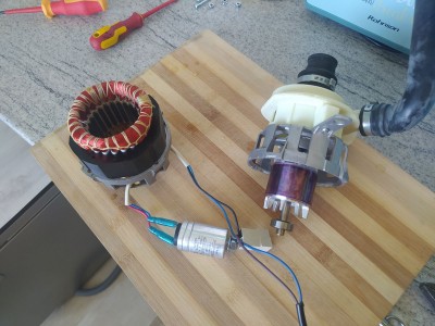

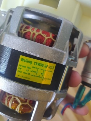

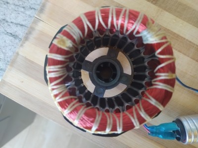

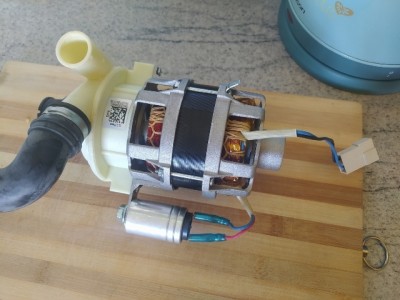

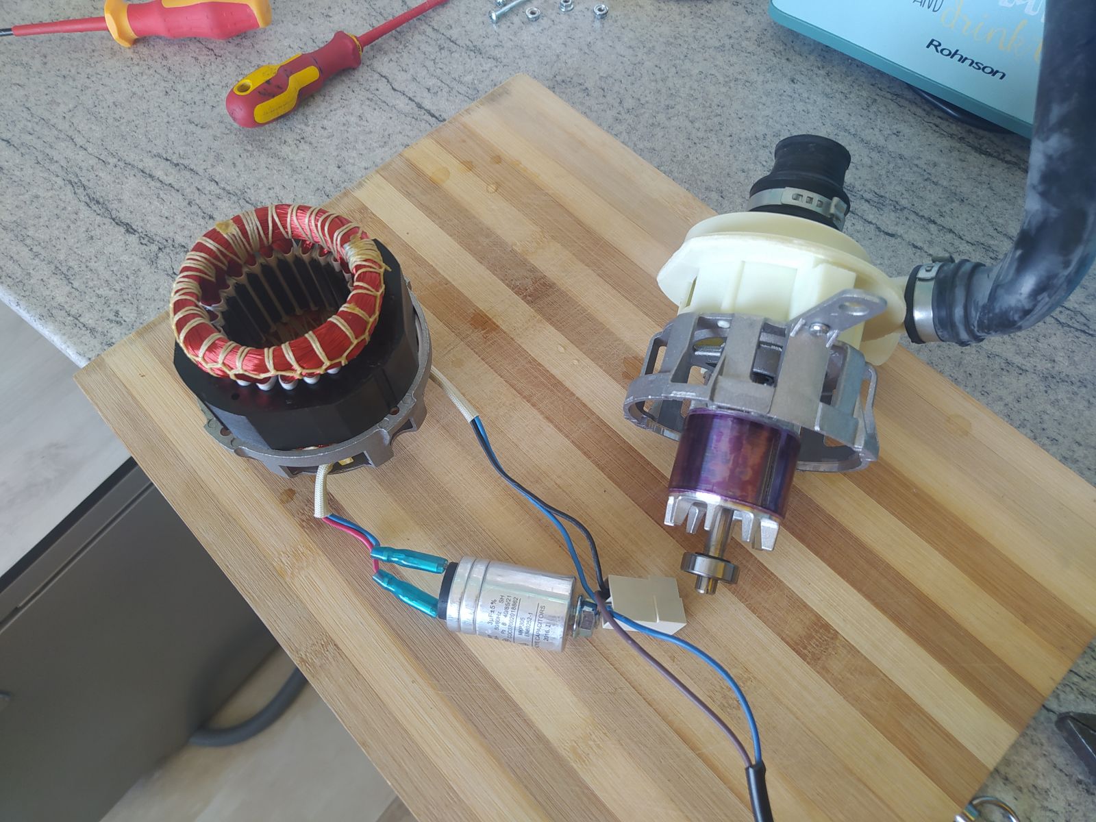

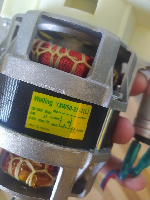

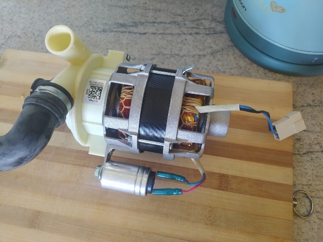

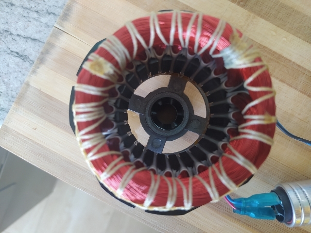

Здравейте колеги, от няколко дена имам проблем с миалната машина.
След като я разглобих и тедтвах всичко се оказа циркулационната помпа (прикачвам снимки). Реално тя е двигател с малка пластмасова камера и перка. Като разкачих помпата и развъртях на ръка оста и я включих в тока, тръгна и работи без проблем. Сглобих машината направи един цикъл на миене, и на последното плакнене преди сушене отново зацикли и не се развъртя. Свалих отново днес помпата, разглобих я цялата, почистих я, нямаше следи от олющен лак или следи от влага или др. Развъртях я, прегледах лагерите, нямаха луфт, сравнително лесно се въртяха. С четка за зъби преминах през всичко. Тествах помпата многократно за периоди до минута, две. Всеки път работеше безпроблемно. Направих един цикъл на миене ма друга програма и отново на финалното плакне не можа да зацепи. Моля дайте съвети за разрешаване на проблема или сервиз или някой техник. Лагерите са малки и капсуловани. Не можах да открия помпа двигател от този вид. Закачам снимки.

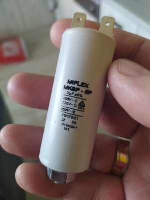

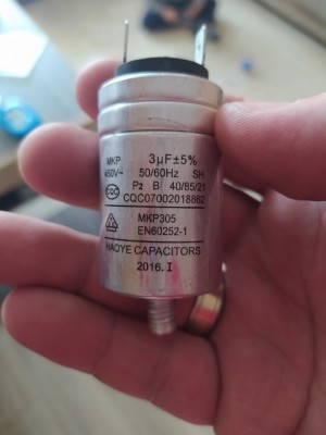

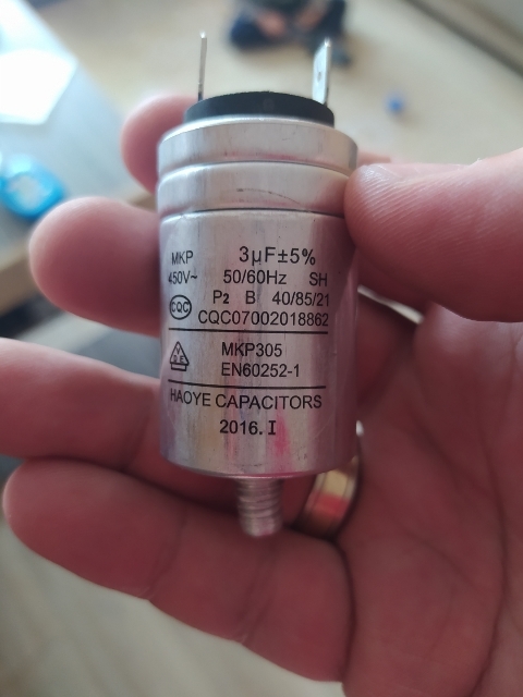

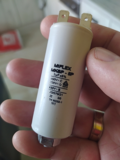

Здравейте колеги,
благодаря за оказаната помощ. Обогатих си познанията за задвижването на посочения тип ел двигател. В крайна сметка след хубавата профилактика на всичко и подмяната на кондензатора се оказа, че той е белята. В момента всичко работи коректно след като направих няколко цикъла.
Не знам до колко е редно да споделям наистина откъде закупих кондензатора, защото е на повече от добра цена 4,50лв. Електронен магазин.
Прикачвам снимка на дефектиралия кондензатор и на новия (бял).
Благодаря отново на всички и успех. Бъдете здрави.
IMG_20220409_153719.jpg Дефектиралият
IMG_20220409_163801.jpg Новият

нед апр 10, 2022 11:36 ammaneken написа:
чет апр 07, 2022 9:41 ammaneken написа:
Благодаря за отговорите. В интерес на истината вчера сериозно се зарових из пространството и ми проблесна за пусковия кондензатор. През цялото време съм го неглижирал, даже си признавам,че не съм го мерил, когато проверявах всичко останало. Поръчах направо кондензатор от старозагорската фирма с онлайн магазин (не знам дали мога да споделям имена).
Относно луфтовете и всичко по двигателя. Проверих всичко навсякъде и седи стегнато, без луфтове, така че силно се надявам да се пусковия кондензатор, който е 450V 3mf +-5 mk305
Относно дали достига ток, да достига, помпата се чува, но не развърта. Чува се меко бръмчене, без стържещи или пукащи звуци, като да тръгне, но не.
Като монтирам новия кондензатор, предполагам понеделник ще пиша обезателно.
Здравейте колеги,
Забележка: Объркал съм таговете на снимките. Белият е новия!

zz_stefanov - майстор
Радвам се че си успял. Старият много бързо е сдал багажа - произведен 2016г.
