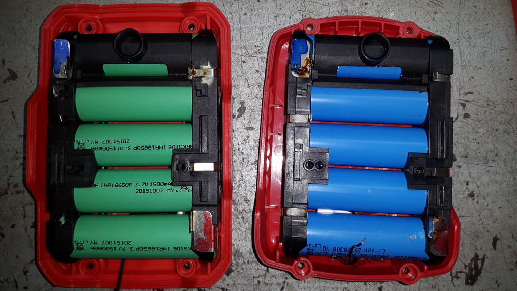

Аз пробвах да сменя елементите на батерията с елементи от по-новия модел. Резултата незареждаща се батерия. Най-вероятно съм изпекъл некой елемент при запояването и разпояването.
Сега я ползвам батерията като я рязглобявам и зареждам елемент по елемент с външно зарядно.

Ако визираш мен, това го знам. По принцип като се подменям елементи на батерии избирам такива със заварени пластини и запоявам тях, Точно на Парксайда пакетите са с такива изведени пластини, които се запояват към платката. Та аз разпоих пакетите
от платките на две батерии "А" и "Х":
И пакетите:

сините акумулатори са с по 500 mAh по-големи, по надпис, усеща ли ги машината?

Аз не мога да отговоря. Това беше първия винтоврът с батерия от Лидл. А в началото ми беше и единствен уред на батерия от Лидъл и батерията се повреди. После придобих още един "ударен" винтоврът и перфоратор с подобрените 2Ah батерии, но нямаше с какво да ги сравнявам.
Всъщност сега имам няколко батерии 12V. 2 от тях са 1500 mAh другите са 2Ah и определено не хващам разликата м-у тях, но явно причината за това е, че не ми се занимава с тази задача.
Обаче като се повреди 4Ah 12V батерия веднага усетих. А и разликата 2 Аh/4Ah на малкото флексче лесно се усеща дори и без целенасочени действия за откриване на разликите.
