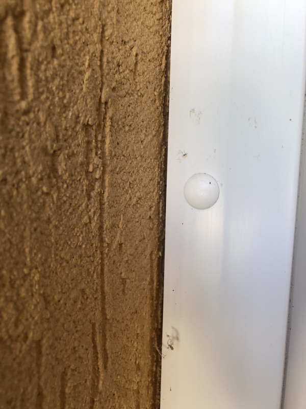

Здравейте! Имам бяла ПВЦ дограма на която са били монтирани щори които сега махнах, но останаха много отвори от видиите които дразнят. Казаха ми, че могат да се запълнят с бял силикон. Бихте ли ме насочили с какъв точно защото на пазара има много видове-неутрален, универсален, акрилен и други. Идеята ми да не го направя с някой който да е агресивен към ПВЦ или пък с времето да пожълтее и опада. Благодаря!

пон авг 01, 2022 7:02 pmyanko78 написа: В магазините за мебелен обков, има малки тапички. Може с тях и с малко силикон, за да се държат. Само силикон, според мен няма да държи и няма да се получи добре.Явно не сме се разбрали добре. Не става въпрос за това как да се държи щората към дограмата, а за свалени стари щори и дупки в дограмата. Идеята ми е как да се запълнят тези дупки, че да не личат.

Венецианските щори се монтират с видии в стъклодържателите, които могат да се сменят. Една снимка, ако качиш, ще е по-лесно със съветите.
Ако дупките са по профилите, можеш да ги напълниш с топъл силикон или някаво двукомпонентно лепило, което се втвърдява и отгоре с бял маркер или лак за нокти.

пон авг 01, 2022 8:44 pmRobert написа:Много добре сме се разбрали. При пробита (пластмаса)дограма от винт, повърхността, вече не е равна и се получава, издуване на вън, макар и малко. Само със силикон, ще стои като гнойна пъпка. Заравнива се издутината, или стружката която се появява с върха на макетно ножче и с капка силиконн се залепя тапичката.пон авг 01, 2022 7:02 pmyanko78 написа: В магазините за мебелен обков, има малки тапички. Може с тях и с малко силикон, за да се държат. Само силикон, според мен няма да държи и няма да се получи добре.Явно не сме се разбрали добре. Не става въпрос за това как да се държи щората към дограмата, а за свалени стари щори и дупки в дограмата. Идеята ми е как да се запълнят тези дупки, че да не личат.

Едни велики "майстори" при монтаж на ПВЦ врата с мрежа срещу комари направиха дупки в дограмата малко повече от необходимото и не, където трябва. Та тези дразнещи отворчета запълних с акрилен силикон. Е, не беше бял, защото нямах такъв под ръка. Но и безцветният свърши работа, за да не влизат най-различни папатаци и превърнат профила в свой дом.

Явно четейки всичко до тук стигам до извода, че най-лесно би било със силикон само, че неутрален или акрилен не знам кой би бил по-подходящ. Идеите с двукомпонентното лепило и с кита за ПВЦ също са хубави, но не съм сигурен тия малки отвори в дограмата как биха се запълнили добре с тях, а и обработката им ми се вижда прекалено сложна. Оставам на разположение за още добри идеи.
