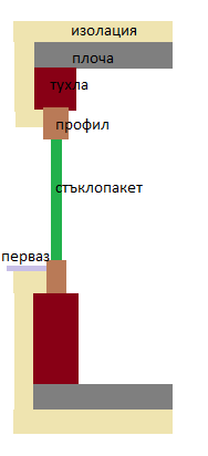

Какво има отвън над тавана и отвън на стените (предполагам неостъклен балкон)? Може ли и снимки отвън? Как са изпълнени стените на вашия балкона отстрани и стената под дограмата? Дограмата наравно с тавана ли е монтирана отвън или е навътре? Има ли изолация?
Само с конвекторна печка няма да изсъхне, трябва да отворите прозорец или да подсигурите приток на свеж въздух. Щом има конденз и на стъклото, значи влагата в помещението е доста висока За какво се ползва това помещение?
Вероятно се касае за неизолирани тънки стени и таван, обръщане без изолация, непроветрено помещение, нисък клас дограма и не толкова значително, но допринасящо за положението - двоен, а не троен стъклопакет.
Нарисувах набързо примерна схема на най-разпространения монтаж, с който се намаляват термомостовете и възможността за поява на конденз:
Дограма монтаж.png (3.96 KиБ) Видяна 2478 пъти

За да намалите конденза трябва:
1. Да се повишат температурите на повърхностите, където се образува конденз
2. Да се намали влажността на възуда в стаята
Краткосрочни мерки са - загряване на повърнхостите с конденза (конвектор отдолу, директно одухване с духалка или облъчване с лъчиста печка), проветряване, изсушаване с влагоабсорбатор, преустановяване на дейности, водещи до повишение на влагата в помещението като сушене на дрехи, готвене, гладене и т.н.
Дългорсрочни са изолация от всички страни на стените, плочата+част от профила, ограничаване на термомостовете, вентилация
