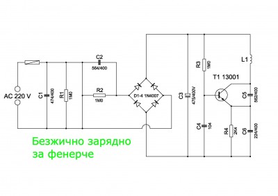

Привет,
схемата е тази:

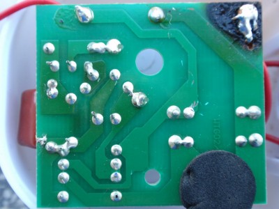

Преди година и повече сдаде C1 - беше окъсил. Поради лош контакт и клемата на предпазителя беше нагоряла.
Смених кондензатора и предпазителя запоих към платката.
Скоро заряда престана. След проверка установих прекъснато и почерняло R4 (2K4), пробил Т1 и сцепен С6.
С6 предполагам се е сцепил от прегряването на R4, защото съпротивлението се намира съвсем залепено до кондензатора.
След като разпоих, L1, T1, R4 C6, пуснах напрежение 220V и измерих 313V на С3.
R4 подмених с 2,7К на 0,5W. С6 подменен със също такъв. Първоначално опуках 2 транзистора 13001 свалени от платки за енергоспестяващи ламБи и R4 малко потъмня от прегряване, но имаше 2,7К съпротивление. Не разбрах защо окъсиха транзисторите и поръчах нови транзистори. а за по-сигурно с новия Т1, вместо L1 закачих крушка НЖ 5W и ампермер последователно на крушката. Отчете към 8 милиампера и леко се зачерви жичката. R4 не грееше. После свързах L1 вместо крушката. Ампермера първоначално показа 8 милиампера, които достигнаха до 24 и после спаднаха към 14. Така изчаках, съпротивлението се затопли в нормално за пипане, проверено веднага след изключено захранването.

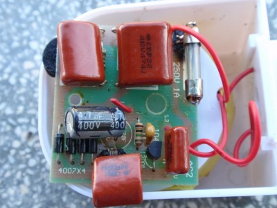

Сглобих го и оставих фенерчето да се заррежда. След няколко минути фенерчето светна, което значеше прекъсване на заряда, а кутията се усещаше загряла.
При пъвоначалната проверка открих прекъснало и овъглено R4. Транзистора показа нормални стойности база-емитер и база-колектор при проверка в режим диод и без пробиви м-у колектор и емитер, както стана предишните пъти. С6 не съм проверявал, но не е окъсил но беше доста награт, та чак боята му лепнеше.
Някакви идеи, какво не е наред
