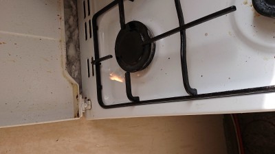

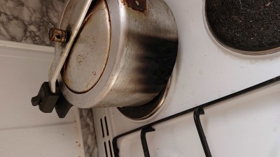

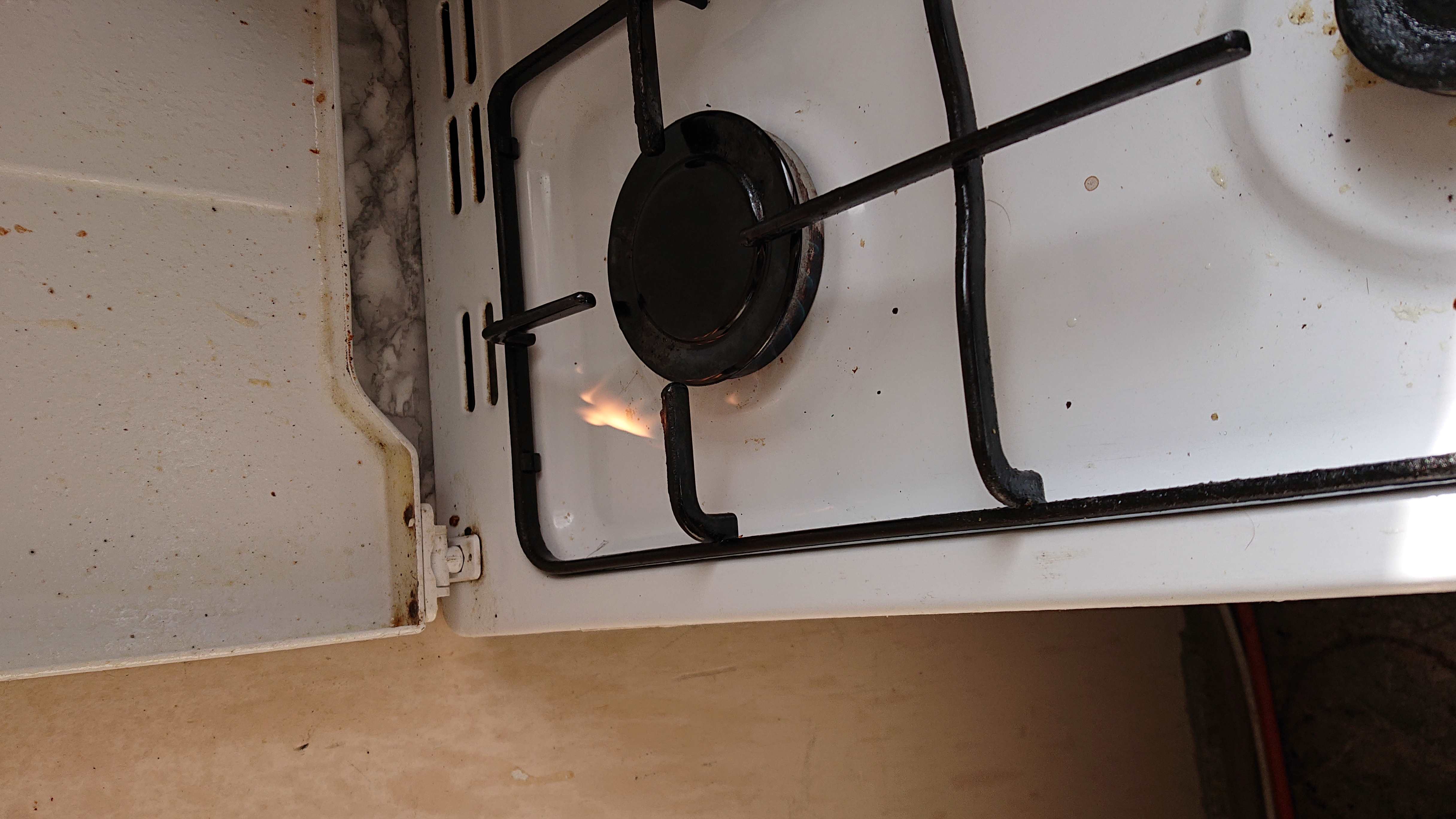

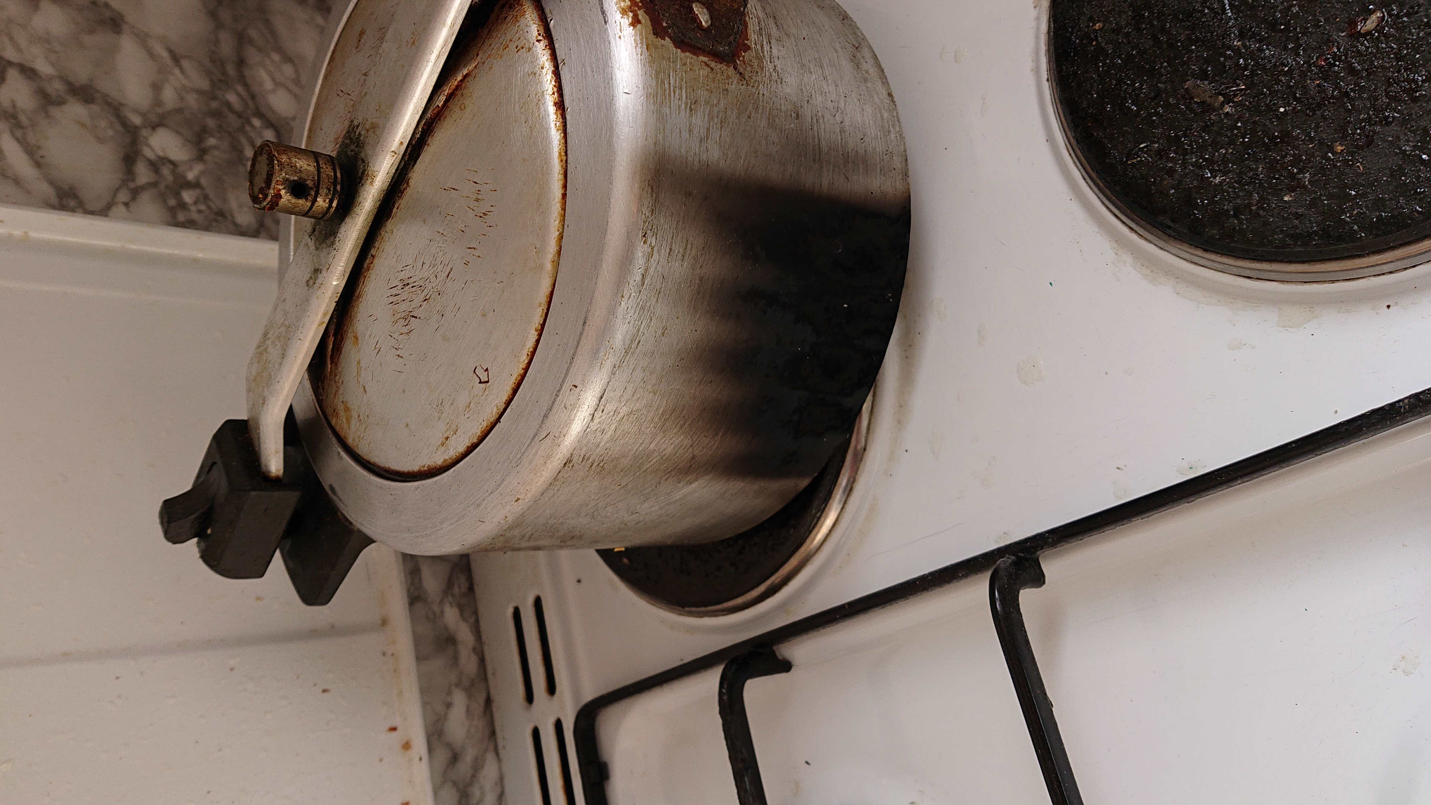

Имам печка Беко зас и ток.Два газови котлона.След като почиствах около котлоните единият големият котлон от едната страна излиза жълт пламък а не син както е нормално.Когато сложа тенджера се опушва и почернява в този край.

Почисти добре и подсуши горелката. От влагата е.
И я намести добре.
Не съм много запознат с газовите печки.Какво имате в предвид?Дюзата която е отдолу и е с обратна резба и е с различен размер на отвора ли?
zz_stefanov - майстор
Да разбирам, че си пипал дюзата. Нали само беше почиствал, каква резба те вълнува. Е може и да е попсднало нещо по нея.
Имаш капаче, мисля един пръстен и основата дето е като фуния. Всичко трябва да е чисто, сухо и правилно наредено. Ако има боклук върху дюзата и да е отпушена, не я отвивай.
Имам плот на беко, но не съм го отварял от години.
iliya_i - майстор
При почистването си преместил черното капаче (вижда се на снимката). Намести го да легне добре.
Оправих го.Горелката беше почистих и явно не беше добре наместена.Благодаря!!!
