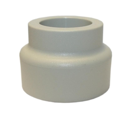

Спукана е надлъжно резбата на металната втулка вътре в единия извод 1/2 . Проблема ми е , че от другата страна на стената е мивката на тоалетната и ще трябва голямо къртене за смяна на целия комплект , а и целия възел , а скоро правих ремонт и ми настръхва косата само при мисълта за това .....
Гледах клип , как навиха метална тръба с резба , нагряха тръбата с пистолет за горещ въздух и извадиха металната част . След това , вече с поялник , залепиха прав преход , най-вероятно ф25 на 1/2 , заради отвора ...
Някой ползвал ли го е този трик и ако да - доволен ли е ?
Аз мислех да намажа с добър херметик или уплътнител на резби и да стягам смело батерията , но категорично ми забраниха...
п.п. Това , че батерията ще се изнесе напред не е проблем ...
