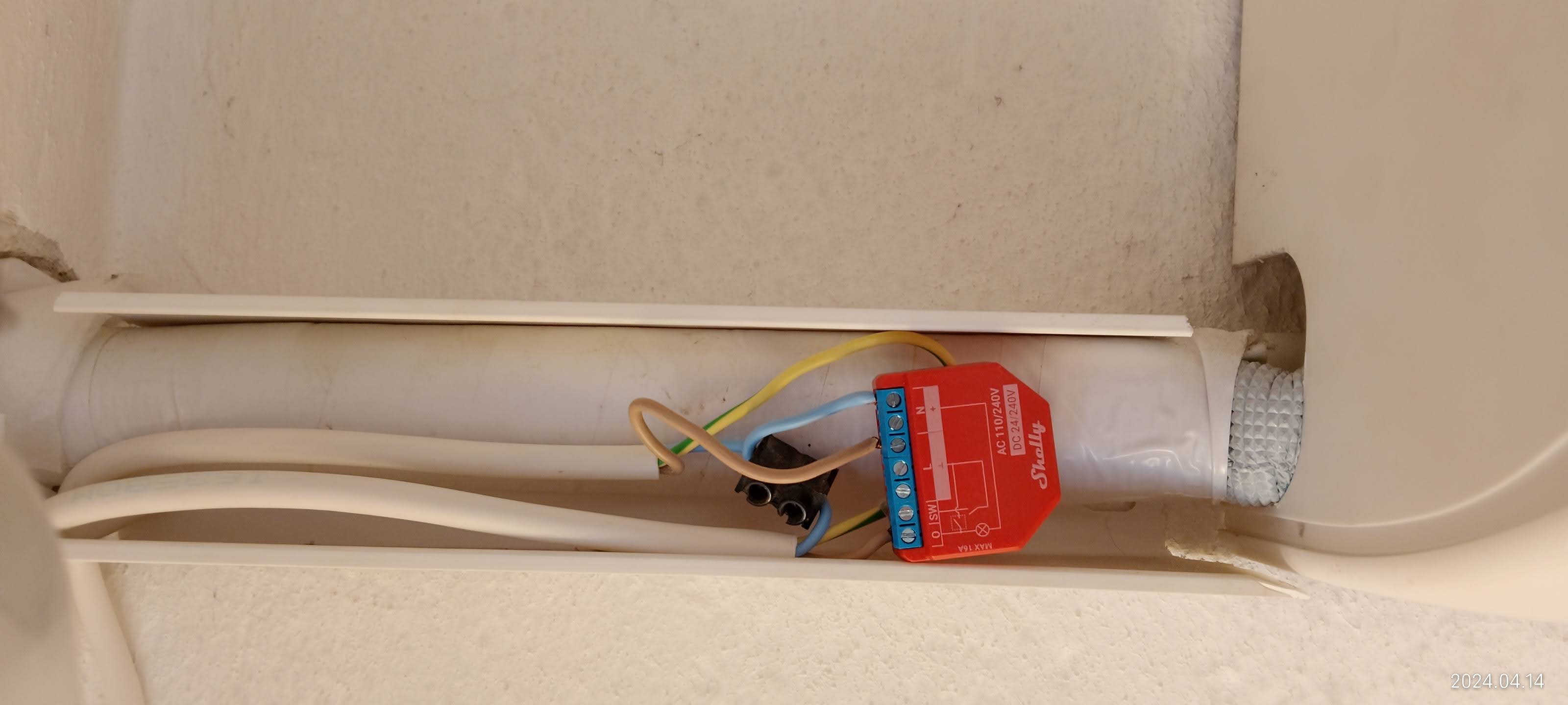

Тръбите са увити с лента.
Кому е нужно да се запълва пластмасов канал, че и със силикон?
- Мнения: 6
нед апр 14, 2024 11:18 amТрифон П.Трифонов написа: Тръбите са увити с лента.Така е, увити са с лента и даже са в пластмасови канали, ето снимка:
- Мнения: 6
нед апр 14, 2024 1:44 pmchapara написа: За да не ти влезне прилеп примерноАми притеснявам се разни буболечки поне да не влязат, а и студ през зимата., както на мен.

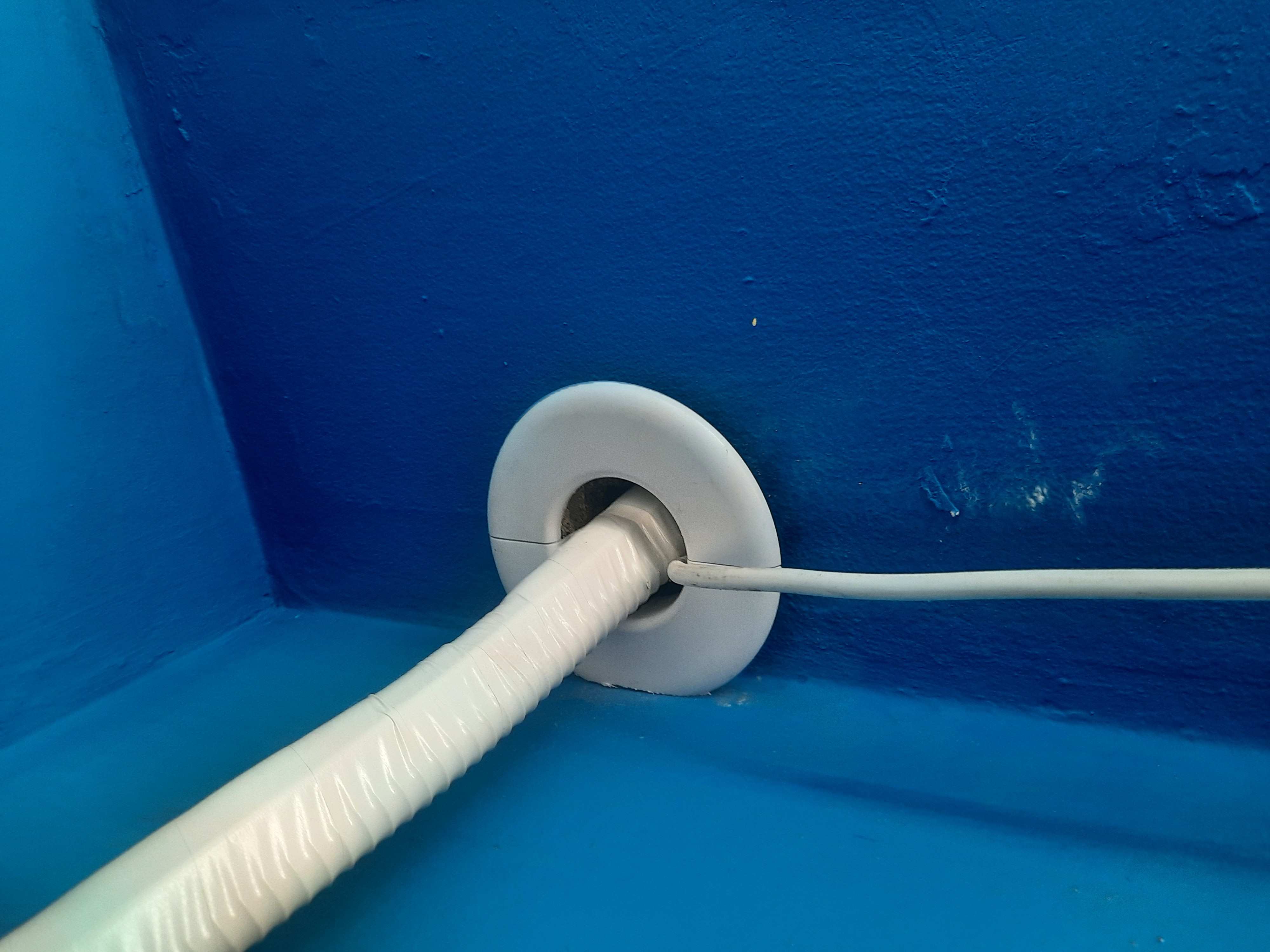

Запълваш с полиуретанов уплътнител.
Полиуретановия уплътнител мога ли да го нанеса с пистолета, който взех за силикон? Май може...?
- Мнения: 6
Сега огледах по-добре въпросната дупка, всъщност няма пластмасов канал, то е само една пластмасова декорация отвън около тръбите за да не е грозно (вижте на снимката със синята стена). Реално тръбите са си в дупка директно в панела на блока, така че ми трябва нещо, което е подходящо да запълни такава дупка.
