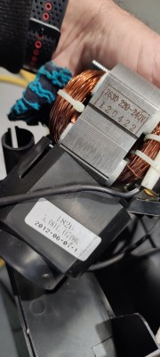

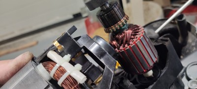

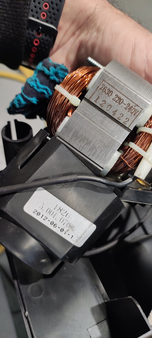

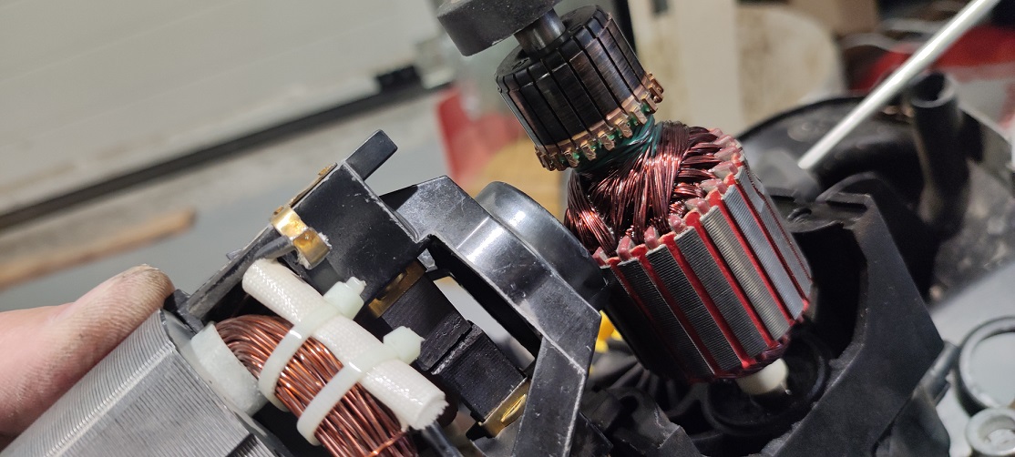

Тя, че е на 10г, на толкова е, ама дали има и 5 часа да е работила за това време. Модел Lavor Time 110 , Type: P80.0539 . Оня ден взех да мия колата, смени звука и след десетина секунди и замириса. Мислех че с времето са спекли или раздули някакви уплътнения, но на ръка ротора се върти лесно, не е от това. То си личи по колектора и четките, че не е работила. В момента е с препечен колектор и поизгорели в края четки.
Полирах колектора, но няма връщане назад, върти, но яко прави дъга и хвърчат искри. От опита ми с ъглошлайфите, знам че спасението е нов ротор, съмнява ме да е от лош контакт от прегорелите четки. Пита се откъде да го взема само него, че статора и тялото са свързани с помпата и всичко е едно цяло. А и ротора е със специфична ос, освен ако не намеря, да купя за същия мотор (7630, ако правилно се ориентирам) и да пренабия колектора и намотките на моята ос.
Доколкото разчитам целия детайл е 5.001.0708c, но не намирам инфо в нета, а и цената на мотор с помпа не ми се мисли каква ще е .
Ето и снимки за любопитните, дайте акъл:

Мислил ли си за пренавиване ??
lyubohar - майстор
Кой знае колко пари ще вземат за пренавиване и гаранцията ще е никаква.
Лично съм пренавил над 100 латвийски кафемелачки.В годините,когато нямаше избор.Знам за какво става въпрос.
Сега всичко има и ще излезе по изгодно да си купите нова,със съответната гаранция.
radius - майстор
Съдейки как я ползвам, не е умно да купувам нова - само ще си отмине гаранцията безславно, а аз ще съм я извадил 5 -10 пъти. Обаче ми трябва понякога и е добре да си направя тази, а и още не се е изплатила :lol: :lol:
Филтър има някакъв смешен фабричен на входа, отделно водата ми е през 50 микронен май беше, така че има филтър.
Пренавиване с тоя многополюсен ротор сигурно ще е доста скъпо, а и аз съм скептичен за крайния резултат при майстор. То имам бобинажна тел, но нямам нерви и опит, а и балансирането накрая няма да се получи...
Не е ли най-умно и евтино да намеря същия ротор, само да сменя оста?
Не е ли това моторя https://www.lianfengmotor.com/ac-motor/ ... r-for.html
На моя пакета ламели е също 30мм, би трябвало да стане трансплантацията.
