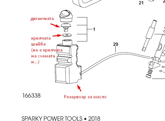

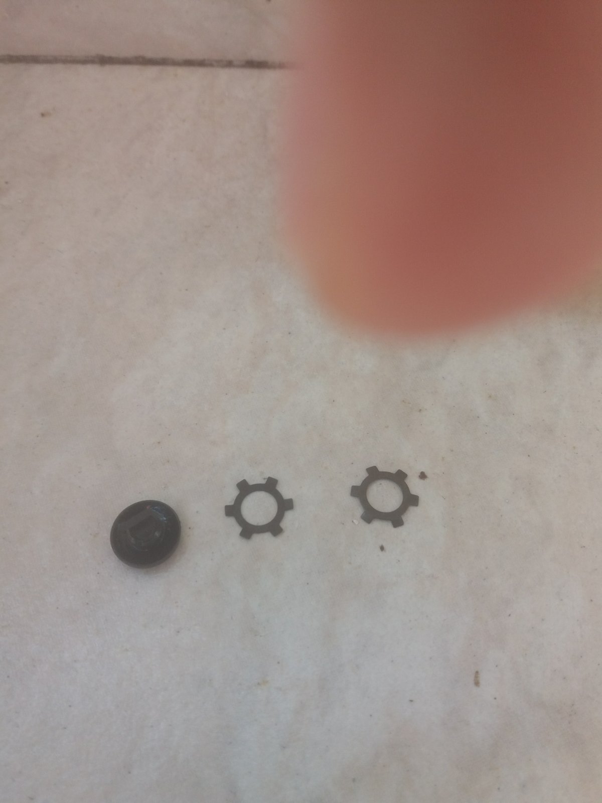

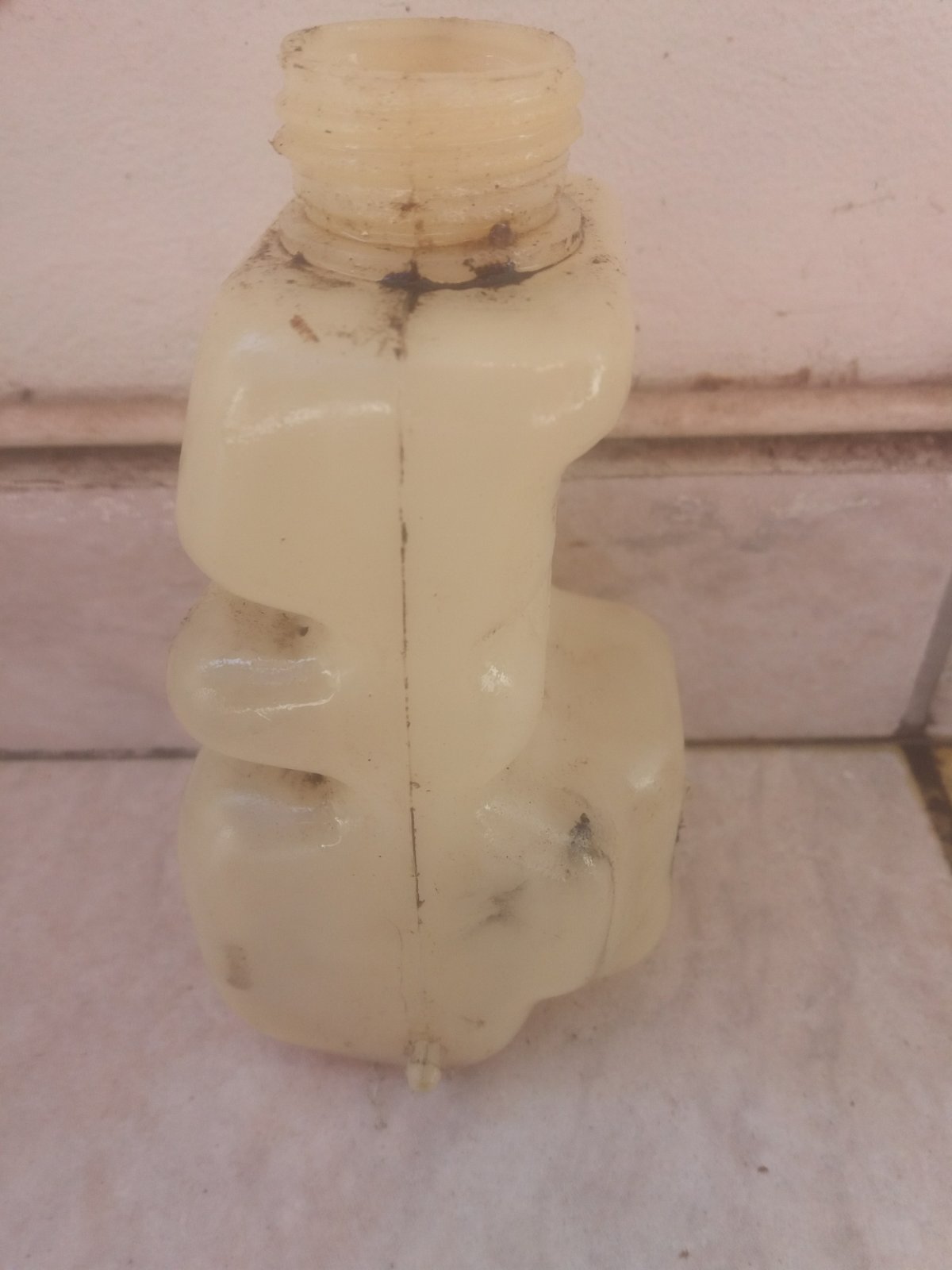

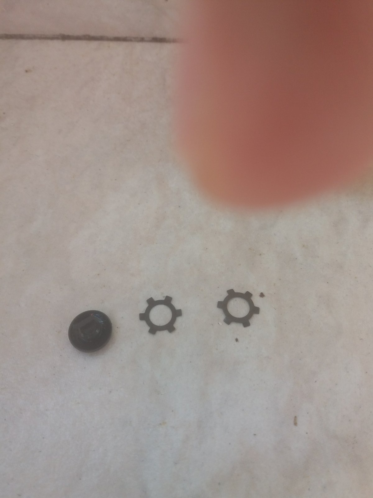

Резервоара за масло на резачката ми беше леко пукнат и докато го оправях открих тези 3 части вътре в резервоара
- 2 крилчати шайби и това подобие на дюзичка, която май трябва да пуска по-малко масло
Някаква идея къде им е мястото
Благодаря

По разгърнати схеми или по снимката с отвратително качество няма да се открие топлата вода.
Между резервоара и помпата за дозиране има само едно маркуче и тези неща няма как да минат през него.
Друг вариант е да са част от капачката на резервоара за масло ама не виждам какво ще правят там.
Като се махнат невъзможните варианти, остават възможните:
- Някой тъмнозелен в завода ги е пуснал вътре за майтап, щото е скучаел на работа.
- Някой неръкотворен "майстор" вече си е играл с нещастния трион и ги е пуснал вътре за да не ги загуби.
Ама с неясната история на триона - толкова.
Като не се знае историята на триона, може даже да се окаже че въобще не са от него...

Преди време поправях една на Поулан . Та там капачката на маслото бе с едно синджирче "вързана" и отвътре бе с такава шайбичка подсигурено с/у измъкване .
Предполагам тук чарколаците са от капачката . Измъкнала се е "котвата" и тия са изпаднали ътре

http://sparky.eu/bg/service/spare-parts.html
пробвах капачката по-рано, но не паснаха нещата - не съм бил прав
от схемата се вижда , че там трябва да е
само се чудя защо са две крилчатите шайба, но ще пробвам отново
благодаря

Ясно е, че не е крилчата. Пак заповядай!
