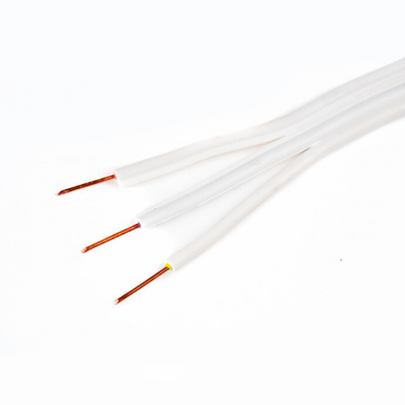

Искам да свържа едно неоново :? осветително тяло,
от баласта излизат три жици : синя фаза 0, жълта заземяване, бяла ток.
от стената, бял кабел с три отделни жици в бяло,
едната е отделена настрани, предполагам заземяването.
Опитах да проверя коя е фаза, (имам тип "отверка"). Не свети.
Проблема:
При допиране на двата кабела на осветителното тяло, син и бял,
до двата от стената, свети.
Предположих, свързал съм (бял)ток с тока и фаза нула(син) с нула
Обръщам осветителното тяло, допират се синия и белия обратно до тези от стената:
Където беше синия( 0 ) сега е ток (бял)
Пак свети.
Би трябвало да не свети при контакт на ток с нула и нула с ток, не е ли така?
Какво значи това, и как да свържа осветителното тяло? :?
Благодаря предварително.
Провери "отвертката"! Щом осветителното тяло работи, значи единият проводник е "Фаза".
Понякога не се вижда индикацията, предвид осветеността на самото място.

Добре, една от белите жици от стената е "Фаза"
Свързвам я с фазата от осветителното тяло, свети.
Свързвам я с нулата (синьо) от осветителното тяло, пак свети.
Как така?
Как свети като свързвам фаза(осв. тяло) с нула стена и нула(осв. тяло) с фаза стена ? :shock:

Казусът е коя "жица", от стената, е "Фаза".
Определена ли е недвусмислено, свързваш и това е.
А защо пък да не свети тялото когато размениш "жиците"? На ламБата пука ли ѝ на кой край се подава "Фаза" и на кой "0"?

Бъркаш прав и променлив ток.
За да работи нещо, трябва веригата да е затворена и по нея винаги тече ток. Обаче при променливия на отворена верига фазоуказателят свети само на фаза. Лампата ще свети както и да я закачиш, но ако има означена фаза я закачи на фаза. Нулата на нула. И някъде има ключ, или поне дистанционно за включване и изключване.

Да,
Проблема идва от това, че от стената кабела се разделя на три жици,
всичките с бяла изолация.
Ще повикам електротехник,
Благодаря за съветите.
пет сеп 13, 2024 8:19 pmIridisi написа:
Кабела дето излиза от стената случайно да не е такъв?
Три бели жици "слепени" почти една до друга.
