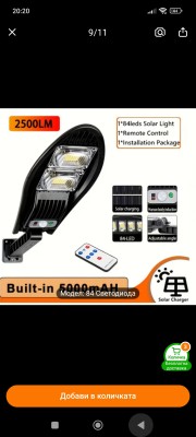

Здравейте лампата е съвсем нова ,но свети много слабо и бързо и свършва батерията настроена е на режим да включва с датчик и свети 30-40 секунди ,това е откакто е по-студено и облачно имам и друга ,която въобще не се влияе от времето свети перфектно
Дали някой е отварял подобна ?батерията ще премеря ,но слънчевото панелче не знам как се проверява дали работи може ли насоки ?

Да, отваряли сме.
Соларното панелче какво ще му проверяваш? Ако не работи скоро окончателно ще спре.
Иначе (в случая) се проверява по ток и напрежението на акумулатора - дали въобще зарежда... Дълго е за обяснение.
Абе ти за 20 лева си взел ламБа, панел, акумулатори, електроника, корпус...
Ся какво? Очакваш и да работи ли бре??? :shock:
P.S. ЖОКЕР - последните 7 дена, без прекъсване са кошмар за соларните панаели.
Производството граничи с никакво. Цяла седмица и без прекъсване едва стигат до 1/4 от средното за месеца.
Изчакай да има поне два дена със слънце един след друг и тогава пиши...

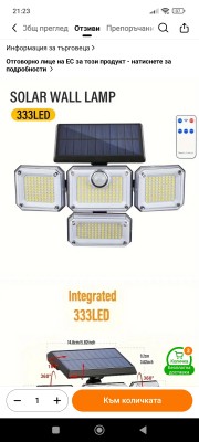

понякога има читави попадения ,но някой неща са си евтини боклуци другата също я взех за 20 лв на промоция ,но си струва си всяка стотинка има ток за цяла нощ не се влияе от от липсата на слънце всякаш има атомна батерия, ако ви трябва подобна няма да сбъркате

Ще направя проба да добавя още една батерия заявената мощност на вградената е уж 1500 ,но от опит знам че евтините китайски реалния капацитет не повече от 1/2 добавяйки още една ще все ще станат реално 1500 мАh

Ама тези 1500 mAh някой трябва да ги зареди в батерията. А в мрачно и дъждовно време ще им трябва зарядно с мрежово захранване. Не е проблема в капацитета. Проблема е в зареждането на батериите.
