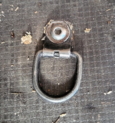

става дума за тази вида.
Тя е за шестограм..
Много яко е завита...има няколко такива сложени на пода на бус, но пречат при товарене на палета и искам да ги демонтирам.. Пробвах с Г образен шестограм ,но не мърда видата , а и шестограма ми стана объл от двете страни т.е. съсипа се.....Иначе халката се върти свободно.
Моля за съвет как да действам...
Мерси :rolleyes:

Това не е вида, а ръждав болт. Най лесно с флекс! Иначе заваряваш една по голяма гайка за болта и отвиваш с нещо по яко.
MamaMy - майстор
Измери колко мм е шестограма и иди си купи такъв единичен ударен. На предната ми кола за полуоските ми потрябва такъв. 10лв ги прежалих с чиста съвест. Този инструмент е вечен.

Първо се увери, че не си напъвал с по-малък размер шестограм.
И ако размерът е точен - явно шестограмите са от шир потребата (кашкавалени).
Ударни до сега не съм ползвал, но логично е да са по-некашкавалени.
Аз съм ползвал Г шестограми на Brinko - нищо общо с якостта на купуваните и от мен от железариите.

Има ударни отвертки за тая цел.
НО!
Да не се случи това да държи и подовото покритие и да се компрометира после. И да стане "измила си г@за, омазала си футката"

По-скоро е с осигурител за резби, защото изглежда неръждаем матр'ял.
Djack - специалист
С един импакт и читав бит - шестостен , ще тръгне за нула време!

Аз бих премахнал скобите и върнал обратно болтовете. Главите са им такива за да се плъзга товара по тях. Отделно държат и подовото покритие, но на болшинството бусове пода е гола ламарина точно за да се плъзга по-лесно товара. Ако е това целта може да се премахне изцяло покритието и впоследствие да се възстанови. Ще стане обаче доста по-шумно във фургона. Ако е с отделна кабина не е проблем.
