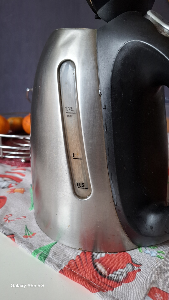

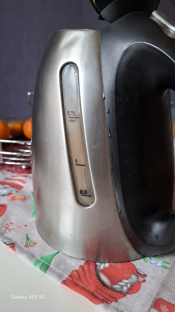

Проблема е следният-каната протече.
Там където е прозореца за нивото.
Има ли рядко безцветно лепило,което да издържа на горещина?
Не,че не мога да си купя нова,но защо да давам 100лв.,ако мога да я спася.
Благодаря.

вт яну 14, 2025 11:47 amlyubohar написа:
Трябва да е и водоустойчиво, и най-важното - безвредно при контакт с храни.
Епоксидни или силиконови лепила такива със сигурност има, но кои са точно - не съм се интересувал.
MamaMy - майстор
Моят опит показва само смяна с нова.
lyubohar - майстор
Епоксидните и силиконовите са сравнително гъсти и няма да проникнат.
Не е въпроса да го омажа нивомера.
Ал_ - специалист
О, ти смяташ на място, без демонтаж да се пробваш? В такъв случай съм за варианта на МамаМу

kr1100 - майстор
вт яну 14, 2025 1:05 pmАл_ написа:
...Епоксидни лепила ...
Не издържа на температура, размеква се смолата.
Нова кана.
lyubohar - майстор
Каната преди 7-8г.струваше над 100лв.Представям си сега колко ще струва!
Това имах в предвид от омазване.Нищо не прониква там където сълзи.
Колкото до хлороформа съм правил лепило сигурно преди 40г.
И съм сглобил такива телефони с лепило с хлороформ!
Но сега не ми се търси.
LOCTITE® EA 9480
Епоксидно лепило за хранително-вкусовата промишленост. Температурен диапазон -55 +120 °C
Обикновено опаковка от 50ml
Но със сигурност няма да го използваш.
