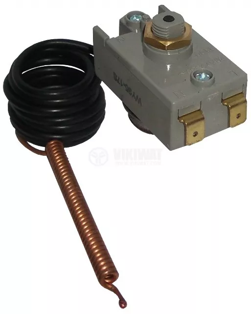

Преди две години купих за вилата бойлер елдом който вършеше страхотна работа. Проблема дойде след като го забравихме включен за около седмица, а водата поради някакви причини е спирала неколкократно според съседите. Сега естествено не работи и за да го върна към сервиз трябва демонтаж, източване, мъкнене, чакане и после пак мъкнене и пак монтаж. Замерих му веригите и видях, че след термичната защита няма никъде ток, освен по основния кабел до нея. Какво му е според вас??? Не мисля че е нагревател, защото не свети изобщо лампата за захранване, защита няма бутон за реактивиране, какво да търся? :?:
Не може да няма
iliya_i - майстор
Термозащитата си има бутонче за включване.
Мъничкото червеничко в средата. За да се включи обратно, трябва да се натисне.
При включено състояние е наравно със зеленото, а при изключено стърчи леко напред.
Моята е накаква китайска сива, не прилича на тази. Модела е WY96-17S. Изглежда доста по-различно!

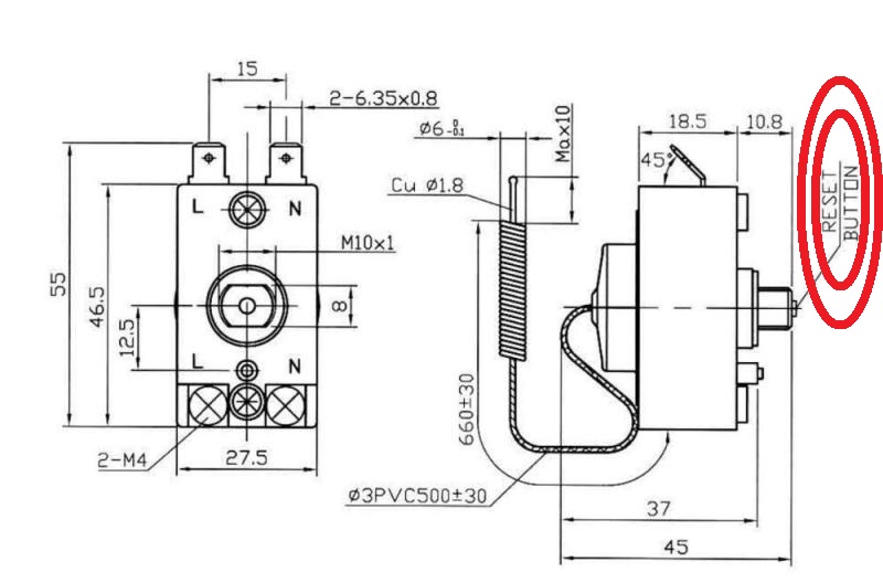

bigdragon - майстор
Заповядай:
iliya_i - майстор
вт сеп 09, 2025 6:25 amyavoriliev@mail.bg написа:
Е добре. Вместо червеничко е черничко, а вместо синичко - сивичко.
Иначе бутончето си е на същото място.
