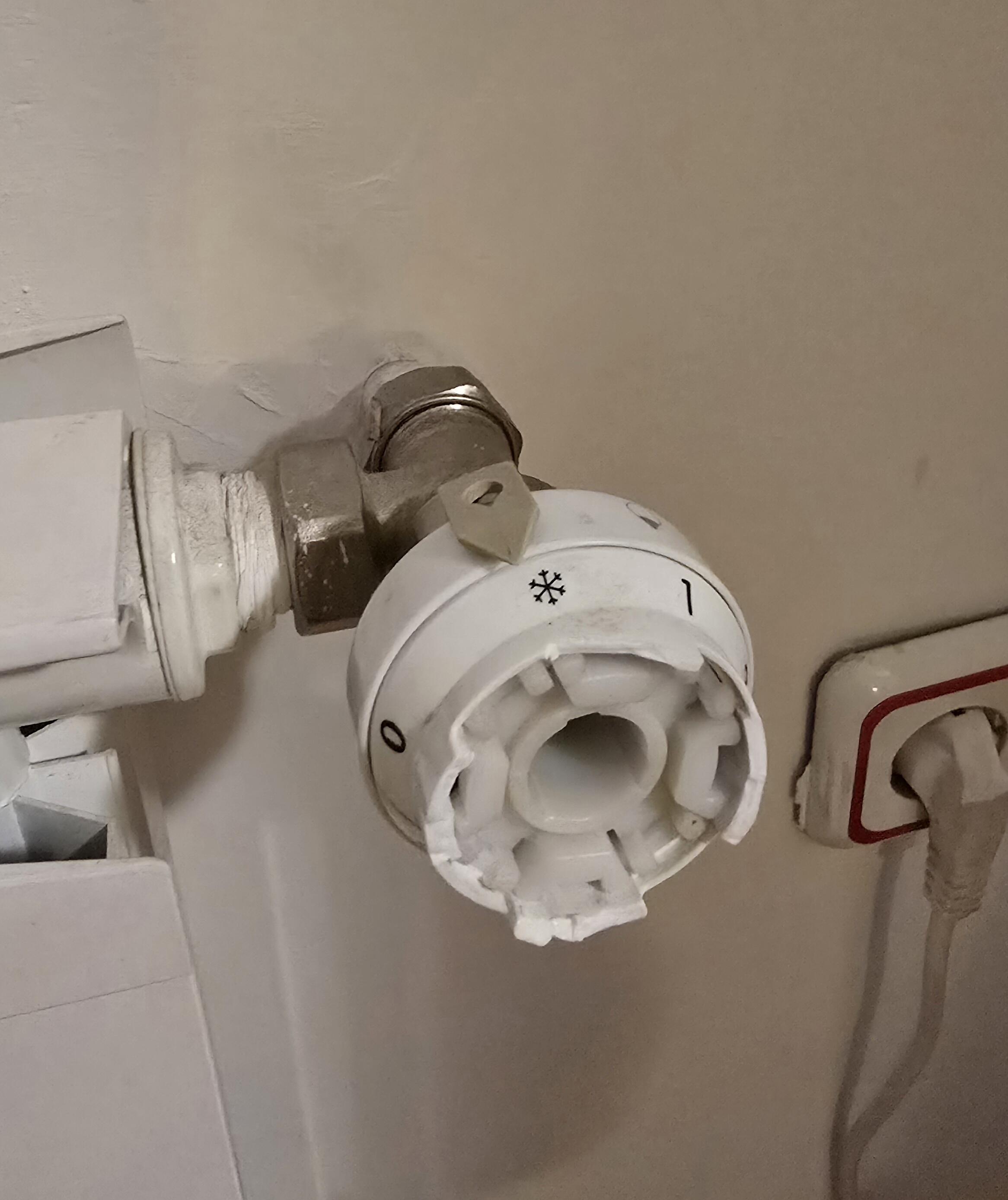

моля за помощ за смяна на термоглава марка ICMA, счупи се ...В момента радиатора грее на макс. Въпроса е, че съм на чуждо място и ми е притеснена, че точно сега се случи.
1. Мога ли някак да спра радиатора да не грее излишно, докато сменя главата?
2. Относно самата смяна - точно как се случва ?
С отвиване тук ще стане ли и най - вече ще тече ли вода?
Гледах различни клипове за смяна на термоглави, но са друг тип т.е. не марка ICMA.
Изобщо с отвиване на тази гайка ли става смятана или самата глава се издърпва някак.
Благодаря. :?

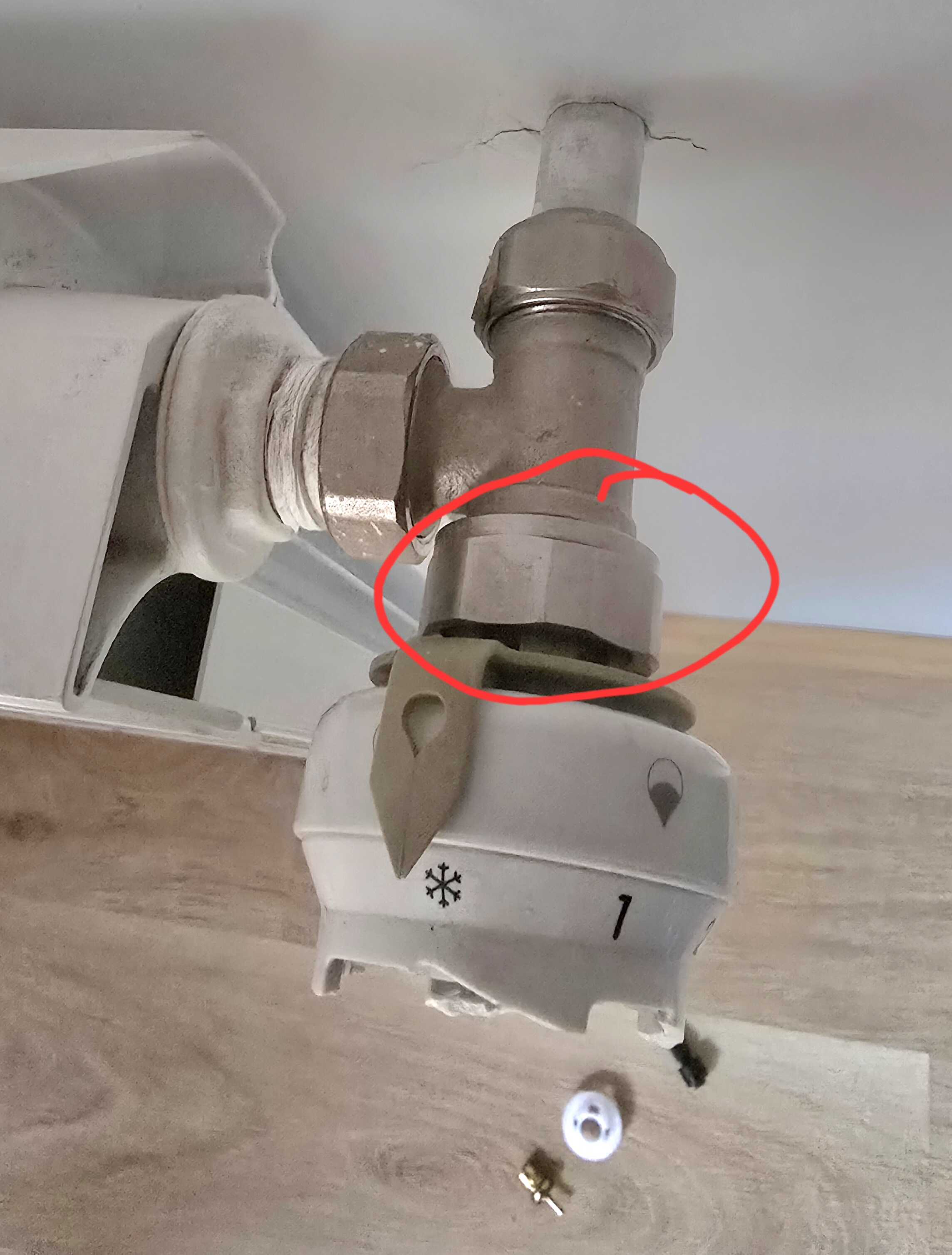

Taka като гледам снимката и това е с отвиване на гайката, която си оградил.
Моите са Giacomini и са на клик.
Да, благодаря.
Но нали няма да тече при смяната?

Няма да тече. Развивай смело.
bigdragon - майстор
Вентила и термо главата са отделни елементи и се продават отделно.
Сглобяват се точно чрез гайката, която си оградил. Развивай смело.
Вентилите се продават отделно, заедно седна пластмасова капачка,
на снимката в червено, с помощта на която, вентила работи като
обикновен спирателен кран, а с термо главата работи автоматично.
За да спреш циркулацията на вода през радиатора, навий една такава
капачка, която трябва да се мота някъде из килер, шкафовете, маза и т.н...
iliya_i - майстор
Капачката може и да е завита на секретният вентил на другата тръба на радиатора.
ESPACE - майстор

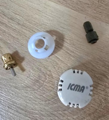

ICMA главите са странен стандарт и масовите не пасват на тяхно място. Интерметал ги продава. Най лесно ще спреш радиатора от долния кран, докато намериш глава.
