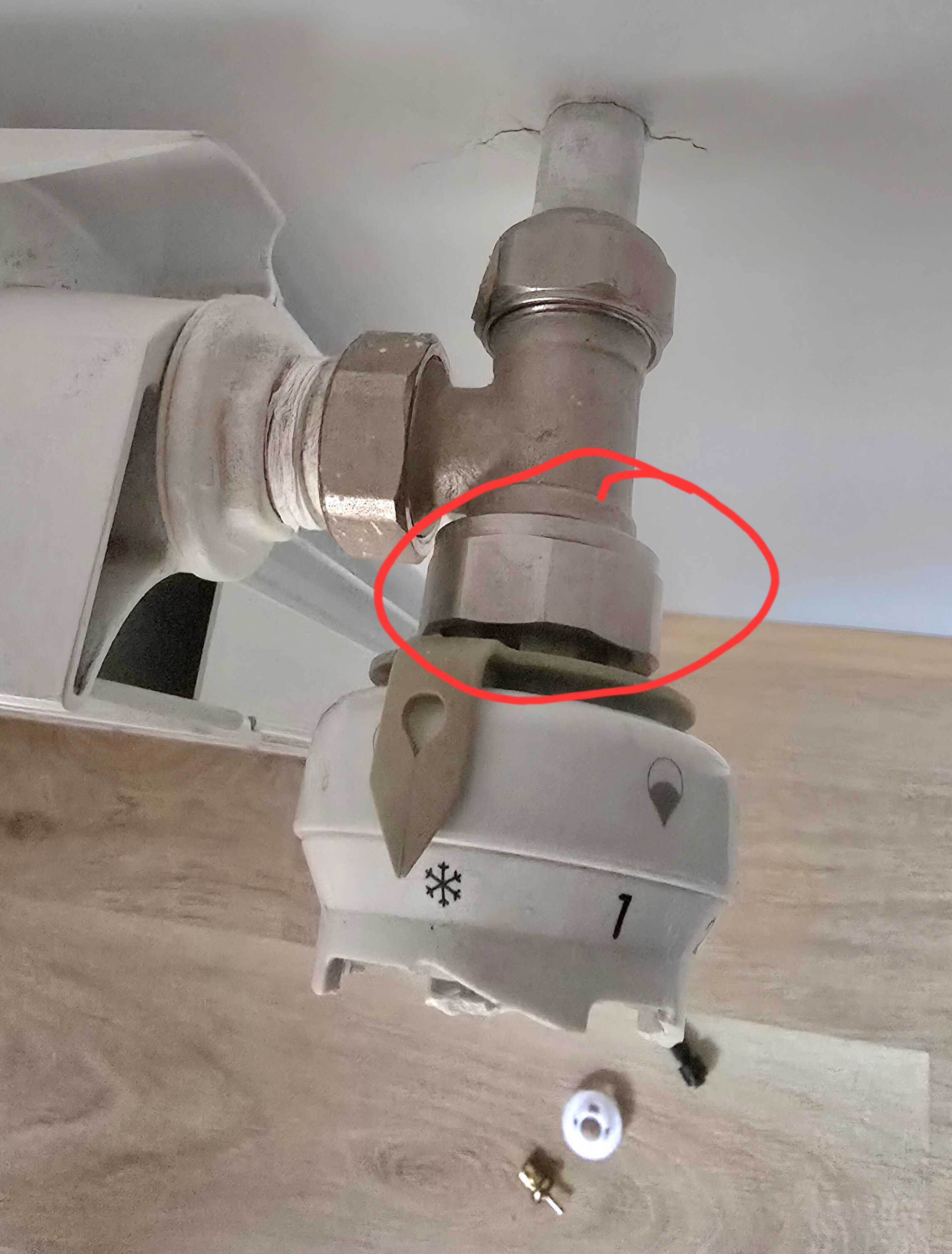

моля за помощ за смяна на термоглава марка ICMA, счупи се ...В момента радиатора грее на макс. Въпроса е, че съм на чуждо място и ми е притеснена, че точно сега се случи.
1. Мога ли някак да спра радиатора да не грее излишно, докато сменя главата?
2. Относно самата смяна - точно как се случва ?
С отвиване тук ще стане ли и най - вече ще тече ли вода?
Гледах различни клипове за смяна на термоглави, но са друг тип т.е. не марка ICMA.
Изобщо с отвиване на тази гайка ли става смятана или самата глава се издърпва някак.
Благодаря. :?

Taka като гледам снимката и това е с отвиване на гайката, която си оградил.
Моите са Giacomini и са на клик.

Да, благодаря.
Но нали няма да тече при смяната?

Няма да тече. Развивай смело.

Вентила и термо главата са отделни елементи и се продават отделно.
Сглобяват се точно чрез гайката, която си оградил. Развивай смело.
Вентилите се продават отделно, заедно седна пластмасова капачка,
на снимката в червено, с помощта на която, вентила работи като
обикновен спирателен кран, а с термо главата работи автоматично.
За да спреш циркулацията на вода през радиатора, навий една такава
капачка, която трябва да се мота някъде из килер, шкафовете, маза и т.н...

Капачката може и да е завита на секретният вентил на другата тръба на радиатора.
ESPACE - майстор
ICMA главите са странен стандарт и масовите не пасват на тяхно място. Интерметал ги продава. Най лесно ще спреш радиатора от долния кран, докато намериш глава.

Благодаря ви за съветите.
Много лесна беше смяната на терморегулатора.
Най - вече се притеснявах предварително, нещо да не тече ... :supz:
