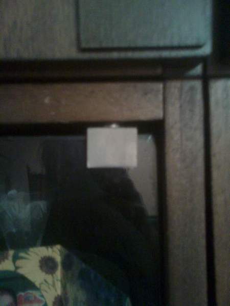

Sled dulgo tuzsene reshih che tuk triaava dc zadam vuprosa sl. Izviniavam se predvaziteemo ako sam sburkal neshto. Interesura me kak moga da zaarepia stukleni vratli kum panty kum pdc-to na sekciata , koiato sam si proektiral.Obicham da si pravia vsichako sam,no ako vse pak ne e vuzmojno kum kogo triabva da se oburna?

Гледай сега: ако искаш да лепнеш стъкло към ПДЧ врата става със силикон.
Ако искаш самата врата да е стъклена има специализирани за целта панти, даже няколко вида. При някои се перфорира вратата, при други се прави отвор в ПДЧ-то.
Сори, че съм дал няколко варианта, но толкова разбрах от въпроса ти
Успех и ако имаш още въпроси ги задавай в дърводелство

Това е в горната част, същото е и в долната. Пробиват се дупки на дъното и "тавана" на шкафа и там влиза стърчащата част на този вид панти. Стъклото не се дупчи, а влиза в нещо като планка (това, което се вижда на снимката). Сори за качеството, но сега е тъмно.
