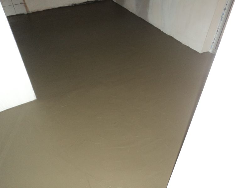

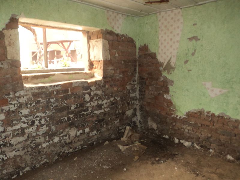

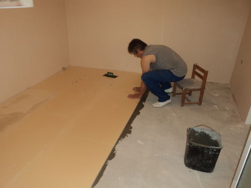

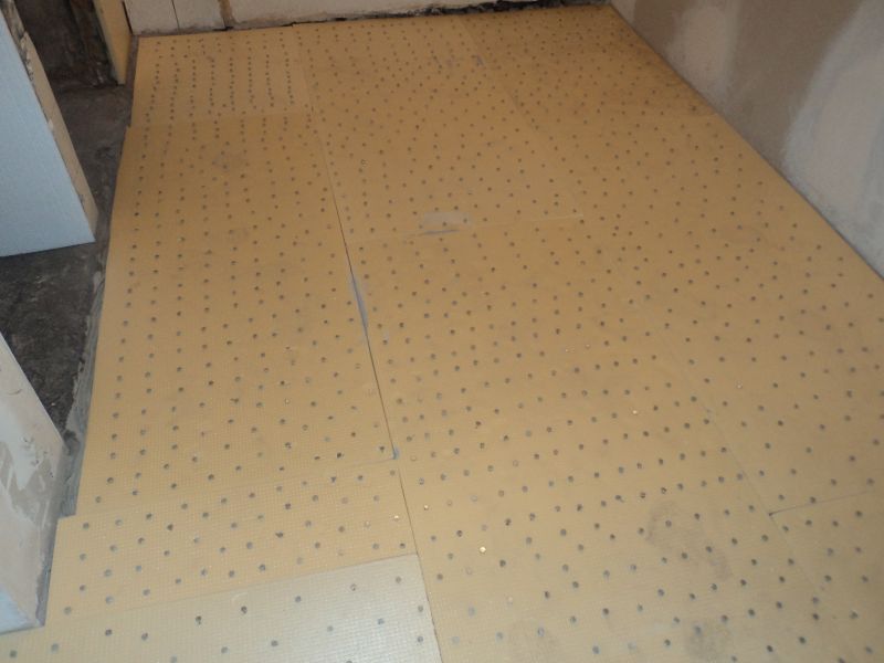

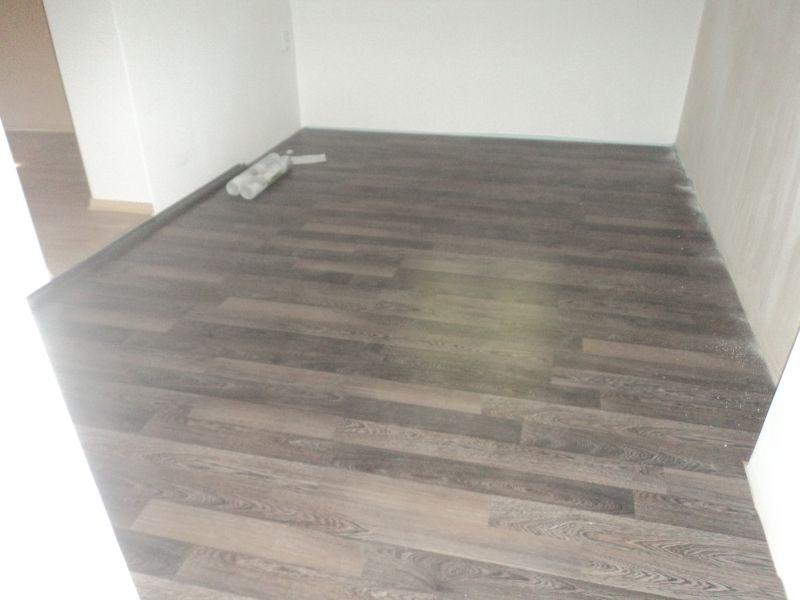

Здравейте!Това лято правих ремонт и се интересувах по същата тема.Четох тук и малко се поразочаровах,че това което исках да направя,а то беше да залепя гранитогрес върху фибран,не е сигурно,като качество.Правих приземния етаж(маза),копах до основите,но все не ми достигаше нивото,за дебела замазка.А исках отдолу да има бетон.Поставих бетона и си викам каквото сабя покаже.Правих три стаи,като в двете исках да поставя гранитогрес.Та се отказах от едната и започнах да мисля как да стане поне в третата.В другите две налепих фибран и поставих от горе ламинат.И един ден,както си гледам едно предаване в което строят небостъргач върху пилони в Дубай,ми присветна.Викам си,защо да не направя нещо такова.И така,налепих си фибрана 2 см.,набавих си гвоздеи с дебелина 3мм,дълги 2.5см и с големи глави.Ползват се за приковаване на плоскости по покривите(покривни гвоздеи).Показах на жена ми как става и тя за един следобед,докато съм на работа ги накова по пода.Коват се лесно,но така,че да влезе поне малко върхът на гвоздея в бетона.За 7 кв.отидоха около 2000 гвоздея.Долу-горе през 5-6см.един от друг.Поставих силиконова мрежа отгоре и направих тънка замазка,за да поизравня и да скрия главите.Когато изсъхна,налепих гранитогреса и в момента той не стъпва върху фибрана,а върху гвоздеите.Разбира се никъде няма кухини.Значи,още е рано да кажа дали е удачно,въпреки,че вече от месец това помещение се ползва за кухня,постоянно се върви по плочките и все се оглеждам и ослушвам за дефекти,но такива няма.Дано да съм нацелил начина.Сега сигурно ще има доста коментари,но ако някой се колебае,да действа смело.
Замазката
Ето как са поставени гвоздеите
Вече с ламинат
