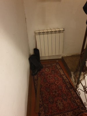

Май събаряне му е майката. И за да сме съвсем точни стъпалата трябва да са 22 бр.х164,54 мм. Площадките както колеги казаха са хубаво нещо но изяждат линейно пространство, а то тук дори го няма за без площадки. Дълбочината на стъпалата ще е 232,5 мм. Т.е. обща линейна дължина на стълбището 5115 мм., като дължината се мери през центъра на стъпалата заради клиновидните стъпала. От 13 стъпала до 22 бр. разликата е очевадна и който казва че от това нещо става стълбище
Съмнявам се и вито метално стълбище да може да се развие.
Струва ми се че е излишно да го смятам. По скоро, макар че не знаем разположението и плана на къщата, може би вариант е да се намери друго място на стълбището, а този отвор да се затвори, което пък изисква инж. конструктор да се изкаже възможно ли е и това, дали няма да се наруши, ако въобще е мислено, устойчивостта против земетръс. Ми така е а съжаление, беднотия, първо купуваме, после гледаме.
