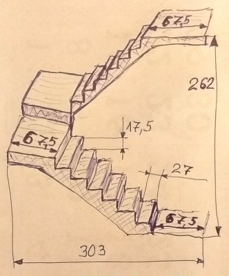

чет дек 31, 2020 7:29 pmulieliadi написа: Не е ли 2.62мОпределено е. Питащият не е удовлетворен от отговорите ни (май), но и не каза до къде е готов да стигне. Цялостно разрушаване и отливане наново?![]()
Виждал съм го този стил на изпълнение.
Ruslan88, нужна ли ти е площадката (с ботушите в дъното)? Би ли я жертвал? Както и тази отгоре й (на втория етаж)? Как ти се струва класическия вариант с площадки по 67,5см?
Разбираш ли идеята от скицата ми? Може би ще дадеш една снимка от втория етаж, така че да се виждат (части) от долната и горната площадки (успоредно на стълбището) и самото стълбище (от тази позиция:

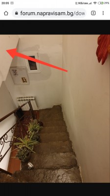

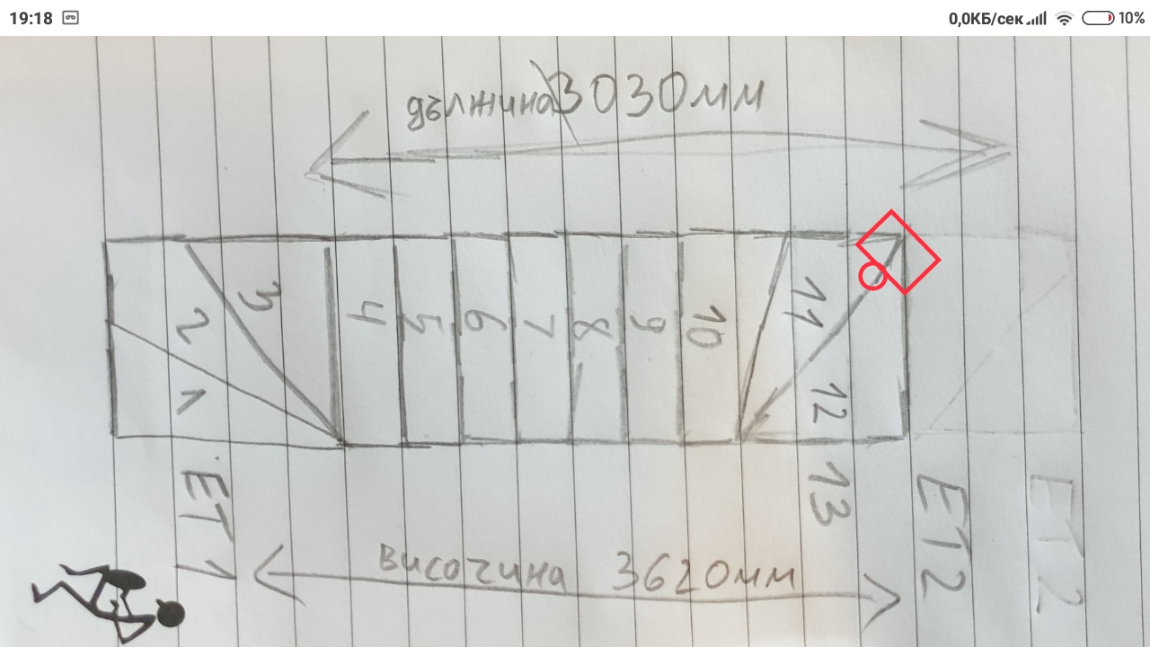

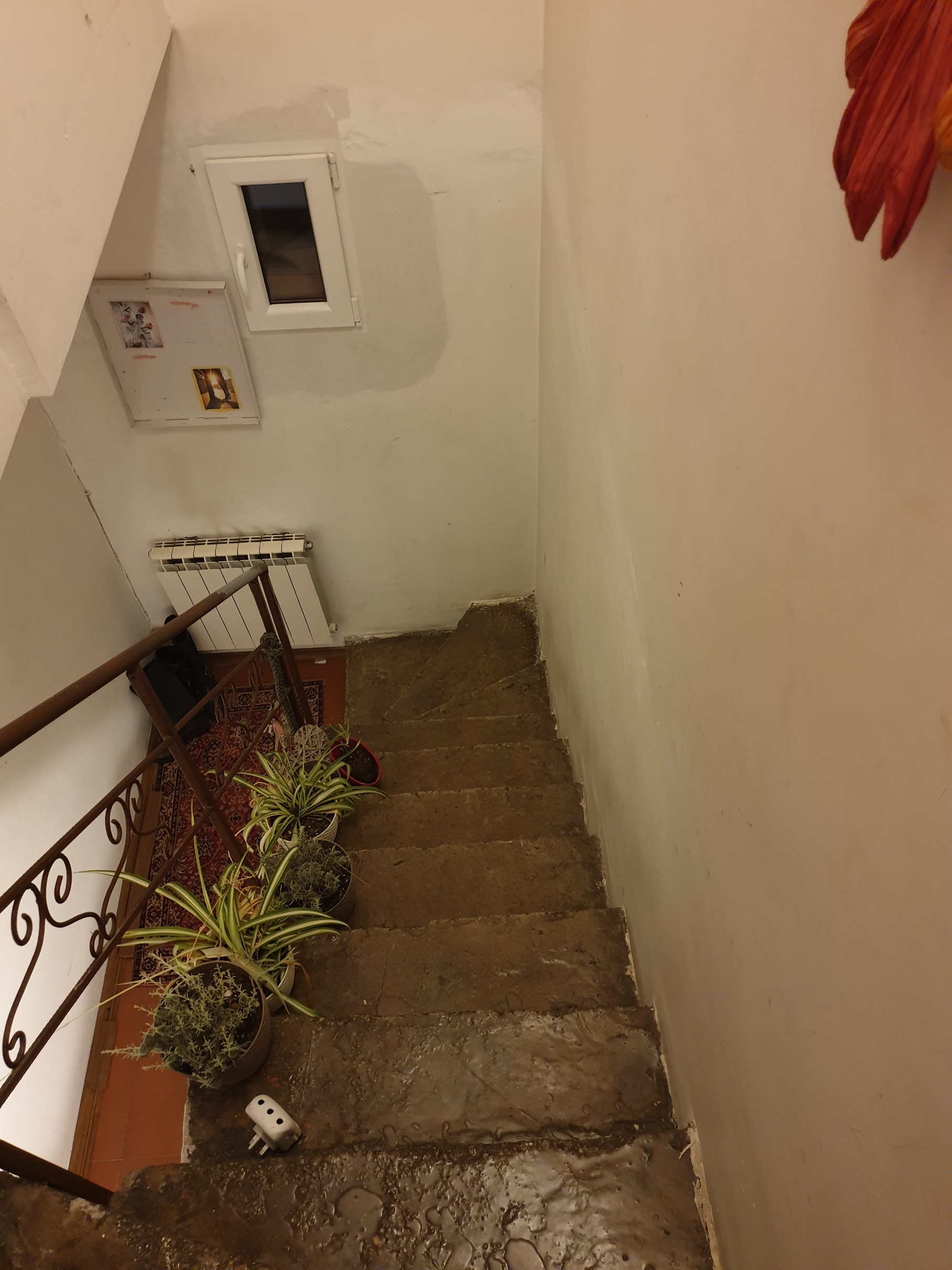

пет яну 01, 2021 7:25 pmHoвoceлckи написа:След първия ми пост,където не съм погледнал какво съм написал сега разбрах,че съм се объркал сериозно с обяснението.... височина от плоча до плоча е 2620мм както ме поправи колегата. А това са снимките които искахтечет дек 31, 2020 7:29 pmulieliadi написа: Не е ли 2.62мОпределено е. Питащият не е удовлетворен от отговорите ни (май), но и не каза до къде е готов да стигне. Цялостно разрушаване и отливане наново?![]()
IMG_20210101_192134.jpg)

пет яну 01, 2021 8:10 pmHoвoceлckи написа: Това пространство (помещение) ползване ли го с някакво съществено предназначение?Това е тоалетна и се ползва. Изцяло ново също е вариант стига да не падне къщата както казаха другите
Не каза за изцяло ново стълбище? И размерите на площадките (дали те устройват)?

Къщата няма да падне (майсторите, които са я строили със сигурност не са и чували за земетръсна шайба ...)
Височината между междинната площадка и пода на въпросната тоалетна ще дойде към 1,3 метра ... ?
Някаква възможност да "лепиш" от външната страна?
