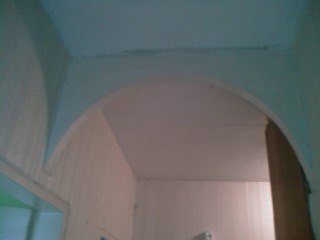

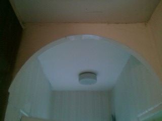

Поздрави майстири! Имам тук едно въпросче: в коридора на панелен апартамент има един ,,чудесен свод" за който много се чудя какво да го правя - може ли да го махна или има някакви носещи функции? И ако не мога да махам каво да го правя - в гипсокартон ли да го облека ( ще стане много ниско) или що ли??

По принцип в оригиналния панелен апартамент няма сводове. Този се е появил след някой ремонт.
Няма никакви носещи фунции, вероятно е доста слаб и с един голям чук ще го свалиш за полови час заедно с изхвърлянето на боклука и доизчистването на висящите от стените и тавана парчета. :-D
Има малък шанс горната част на свода да е част от някоя по-дълга стена, но от снимките не става ясно дали е така.
Ако продължава в стена, значи в горния край на свода има останала панелна част. И най-отгоре на тази част има една /от двете общо/ планка, с която този преграден панел е закачен за носещ панел. Ако е така ще ти кажа какво да правиш, за да не напукаш тази част от панелата, която не махаш.

Не, не бях видял добре снимките. Няма никаква носеща функция и е самостоятелно изграден впоследствие.
Имаш половин час :-D .

Свода е някакъв бетон ли, нещо такова. Ех ако беше гипсокартон... Сега ще трябва чука да играе :sad: Благодаря на всички за бурзата реакция - страшни сте :-D

Няма начин да е бетонен свод сечащ врата!
