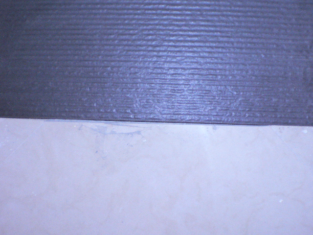

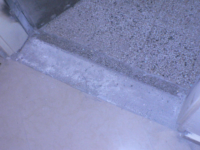

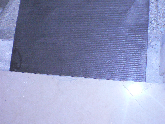

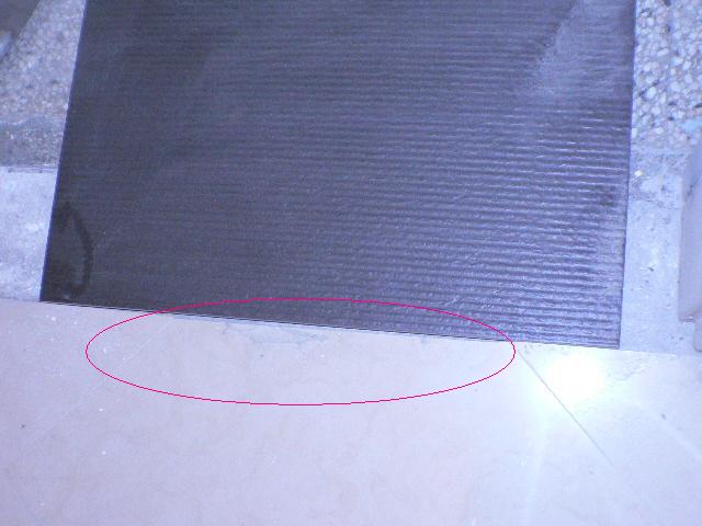

Монтирах си метална врата, която се отваря навън. Старата дървена я махнах. И се оказа проблем - остана един праг, без плочки - под касата на вратата. Купих една нова плочка /като размер достатъчна/, за да я сложа за праг. Обаче се оказа, че съществуващите плочки не са наредени възможно най-качествено.
Сещам се за три опции за оправяне на положението:
1. Лайсна - не ми се иска, не ми се вързва на другата част от интериора;
2. Да изрежа с ъглошлайф, но не съм сигурен за резултата, отделно в краищата, близо до касата не знам как ще се изреже;
3. Имам един камък за шлайфане, който се монтира на машина, но проблемите от точка 2 остават.
Сещати ли се как да се справя? Емо, помагай, моля!

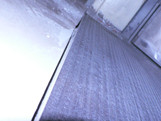

Ето още снимки, дано стане по-ясно, че в предния си пост, в комбинация със снимката, се направих на новобранец.

Ако имаш от същите плочки като коридора извади до цяла назад и налепи до прага и с метална лайсна завърши.Иначе е страшна цигания с тая плочка, ужас направо.

Не умея да вадя плочки - тогава не ходих на упражнението, поради препиване :drinkers: . А и нямам от плочките, купих ги на промоция от един склад, които явно си ги изчистваха. Стигнаха ми, но дотук, нямам повече.
За визията - на място става добре с тази плочка - вързва се и с цвета на мебелите. Абе щом и жената го удобри и не ме би вечерта :axe: :-D ...

Без преходни лайсни няма да е хич добре...може да вградиш парчето между двете лайсни и да се повдигне по тоя начин, поне ще е праг сам за себе си.Лайсни от Минера, за стъпала или прагове, има и с черна и бежова гума, и между тях парчето.Ще стане уплътнение на вратата, а и висок праг има на много врати.Мога да ти ударя едно рамо за правенето, то и за ваденето щях, ама нали няма резервни плочки, язък.
Спри се малко и погледни от друг ъгъл.
Реши как ще оправиш касата на врата и вкарай "прага" визуално към касата, а не към пода. Тогава ни лайстна ще дразни, ни цвят.
Spokoiniq - майстор
Тва казвам и аз-повдига, отделя се от пода и минава под цвета на касата.

Прагът става малко по-интересна част от касата на вратата. Цветовете са много близки.
Въпросът е за техническото изпълнение. Как да оправя фугата, като засега варианта лайсна е на заден план.
Понеже не виждам добре снимките ... плочките хлътнали ли са? А към краищата вирят?
Не схващам какво имаш предвид с ъглошлайфа и камъка за шлайфане.
emil_v r - майстор
А-така :) Р.Ник. , слушай ги , това са хора с вкус .
Единствено мога да добавя как да изправиш фугата идеално , ако това искаш единствено .
1- намажи плочките до фугата с оцет .
2- вземи алуминиев тел , и го подостри като молив.
3- телът сега ще пише в/у плочките тънка линия , която не се изтрива от вода.
4 - очертай линията , тя ще засегне само лявата , и дясната плочка , средната е дбре.
5- извади лявата и дясната , като ги подсечеш плътно отдолу с тънък секач , или здрава шпакла , която биеш с гумен чук.
6 - двете извадени плочки занеси на каменоделска машина с водно , там ще ти я отрежат точно по чертата . лепиш обратно.
Аз бих ги отрязал на място с винкелшлайф с мн. малък диск .
Ще останат по 5см от ляво и дясно.
С мн. остър секач с видиево острие ( с такова пишем буквите в/у гранитните паметници , ще оссека последните 5см по линията на място .
Това по техническите въпроси.
