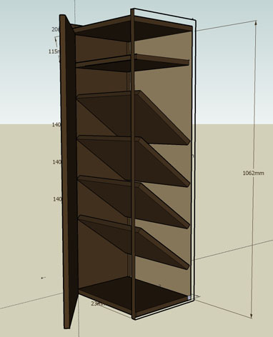

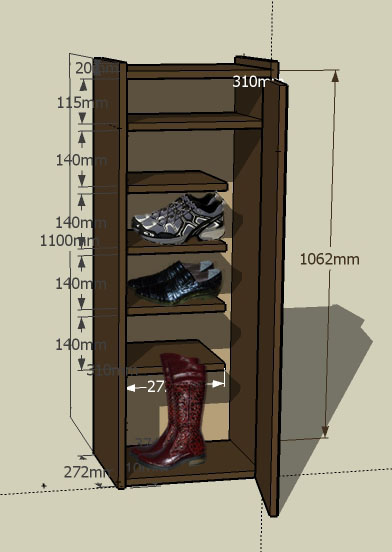

Ето и бъдещият ни шкаф за обувки.За сега само на 3D
Д Ш В 410/310/1100 мм.Малко ще ни е малък, ама мястото е толкова.

а празното място за какво е предвидено
kireto1 - специалист
Ако имаш предвид първи ред е за ботуши.А отстрани е така защото разтоянието между равтовете е само 14 см,
и за да не си навираш цялата ръка вътре от там мисля че по лесно ще се вадят
А изглежда че мястото е точно за пушка :-D :-D
iveliks - специалист
нещо не разбрах но нама ли да изпадат в посока към страницата където е дупката
sasooooooooo - "специалист"
Така направено, обувките странично ще слагаш нали?
Ако рафтовете ги сложиш под наклон на вътре, ще събереш повече чифтове.
andreyfa - напреднал
Тези рафтове не могат така да "висят"
Освен ако не си решил гърба да е твърд и да ги захванеш през него. . Това ще ти онеме пространство и пари. Така , че по-добрия вариант е гръб фазер рафтовете до края и както каза колегата , ако не може да си позволиш да го направиш по-дълбок - наклони рафтовете.
Също такати препоръчвам да раздупчиш страницата да речем прес 32 мм ,което ще ти позволи да променяш както големината на обемите , така и наклона им. Все пак през различните сезони ползваш различни обувки..

Да точно така.Мислех гърба да е от ПДЧ.Но сега се замислям с разпробиването на страниците и с наклон.
Тези дупки аз ли трябва да ги правя или в цеха за разкрояване ще ми ги направят на машина на
точно разтояние една от друга???Ако взема аз да ги правя с дрелката едва ли ще ги пасна както трябва

Киро, ако искаш да побираш поне по два мъжки чифта на рафт, то вътрешната ширина я направи 500мм. Предвиди и достатъчно място за ботуши, нещо което аз не направих и сега всички ботуши са отвън :|
sasooooooooo написа:
Киро, ако искаш да побираш поне по два мъжки чифта на рафт, то вътрешната ширина я направи 500мм. Предвиди и достатъчно място за ботуши, нещо което аз не направих и сега всички ботуши са отвън .
Повече от 410 разтояние на дължина няма,и от 310 на дълбочина няма

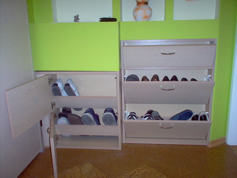

Може би това имаш предвид ама пак толкова се събират
