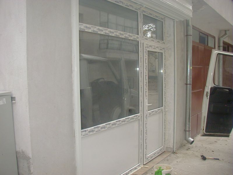

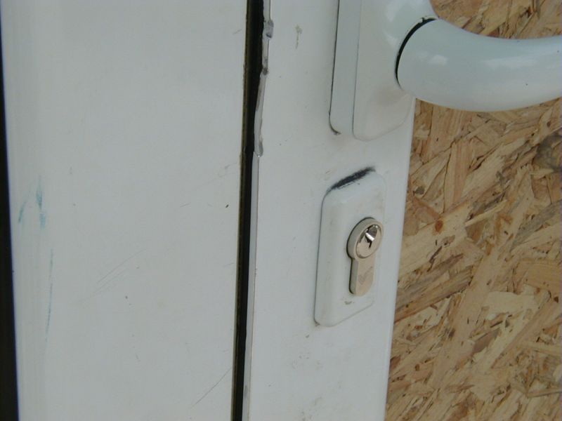

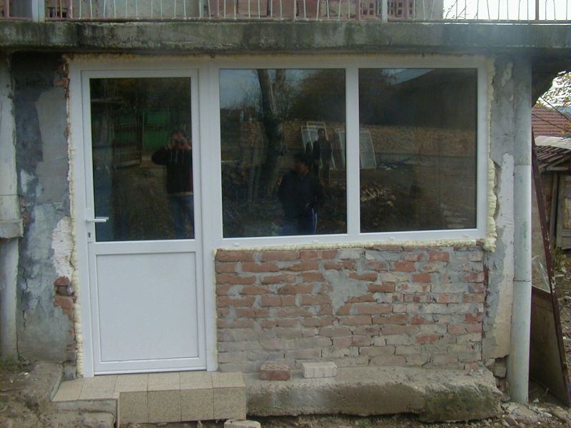

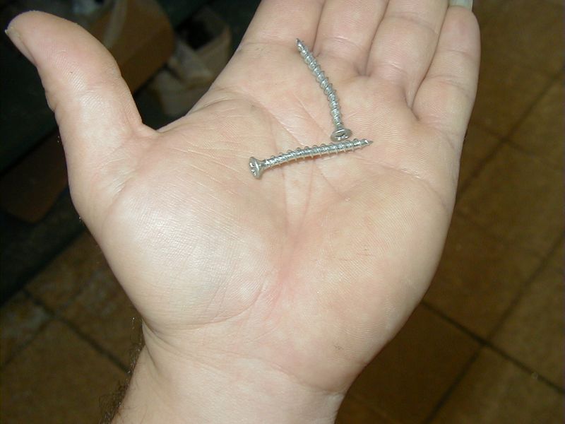

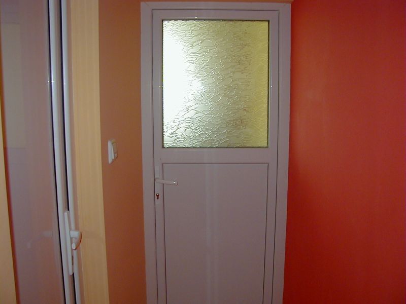

парапета -след. вратата от дърво си е най-добре. пвц е хубаво, но направено както трябва. крилото на врата от пвц също не е леко особено,ако е със стъклопакет. провисването идва както от некадърен монтаж, така и от спестяване на пари от панти. разликата в цената на пантите е мн. голяма. заключването на врата от пвц е 4 или 5 точково по фалца на вратата, но все пак не е толкова надеждно против взлом заради мекия материал. алуминия е пиклива работа(и като изолатор)-виж долу пресни снимки-за три седмици -два пъти разбиване. пвц вратата е перфектния изолатор. иначе съм правил врати от пвц с профил за крило-прозорец. по-леки са ,заключването също е в няколко точки ,а цената е много по-ниска от тази на вратата с широк профил за крило врата. а онова с монтажа -отвън, отвътре -не го разбрах :)
и пак
пвц врата от профил за прозорец
пвц врата от профил за врата
винтовете с,които беше захванат насрещника на второто заключване
