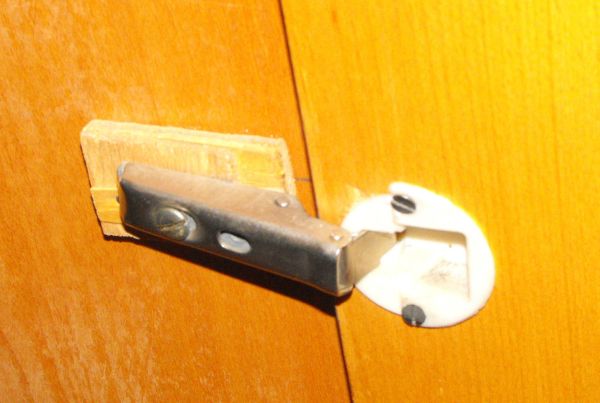

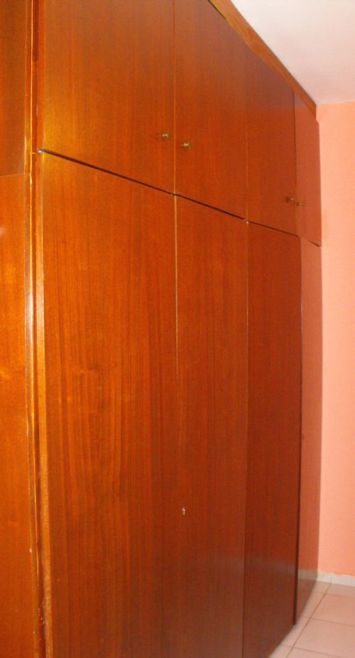

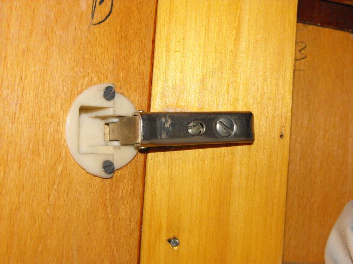

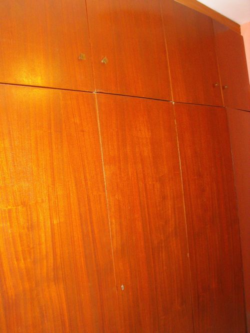

Имам завещание следния гардероб, който предпочитам да обновя отколкото да платя за нещо кофти и полу талашитено. За нещо толкова голямо и ново ще трябва да се изръся доста, а смятам, че в това чудо има още малко живот. Плоскостите му са здрави. Мисля, че с едни нови панти, нови дръжки и подходящо боядисване или лакиране ще стане чудесен.
Та въпросите се оформят по следния начин:
- как мога да обновя тези панти. Трябва да взема нови то е ясно, но какви? Нямам инструмент за да направя отвор, като на старите панти та ако може без такъв отвор ще е идеално.
- как е най-подходящо да обновя визията на гардероба - лак, боя, фолио, друго... ще се шкури ли, много ли... абе това ме вълнува най сериозно. :)

Пантите ги сменяш с нови метални, като преди това огледай височината на рамото, на средните врати би трябвало да е с по високо рамо, ако не ти е ясно смъкваш по една панта от вид и в магазина там знаят какво да гледат. Също така новите би трябвало да паснат в старите отвори, не е нужно да пробиваш нови. Нещо от тоя род, но да не ти пробутат някой боклук.
http://gamateh.com/products.php?556&cPa ... f02c8c987b
като купуваш изхвърлящите панти, гледай ламарината от която са направени да е по стабилна, че има едни като им стягаш рамото и ламарината поддава.
За боядисването, задължително шкурене, шкуриш само по направление на влакната /фладера/ с по ситна шкурка от 200 нагоре. Шкурката я прикрепяш или на парче дъска или има специални дъски с дръжка, но в никакъв случай не шкури държейки шкурката само с пръсти. Можеш да лакираш с някой лазурен лак, избираш си с подходящ цвят и действаш.

Имаше тук подобна тема, колега си беше боядисал вратите на шкафовете, доста добре беше станало, потърси я. Не мога да преценя състоянието на лака по снимките, но явно е доста стар, затова шкури до основата/фурнира/ като внимаваш да не го нараниш. за това дали да боядисваш или лакираш, ти трябва да си избереш. Боядисването, най добре става като пръснеш боята с пистолет, но тя иска много добре подготвена основа. Наскоро освежавах едни бюра, плотовете им бяха фурнировани и лакирани махагон, свалих мръсотията с разредител,зашкурих ги, лака беше почти паднал и ги лакирах две ръце лазурен лак ебонит /черен/ , мисля че беше на леко. Станаха доста добре, изпъкна и фладера.
