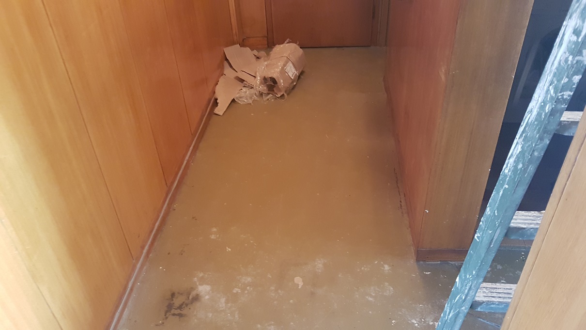

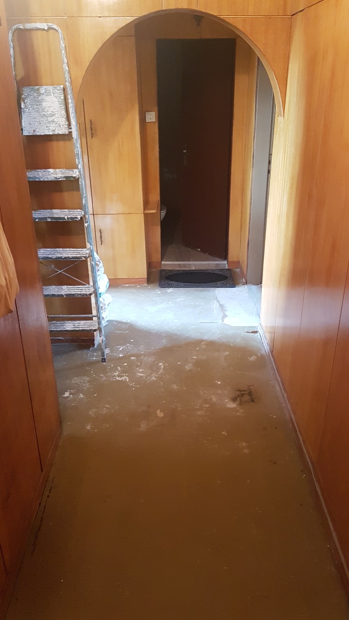

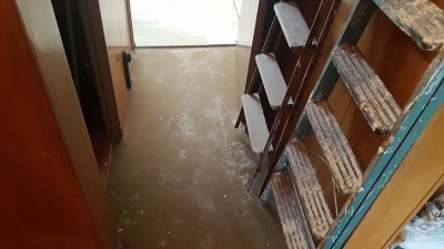

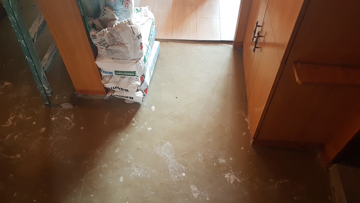

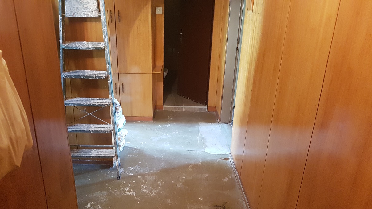

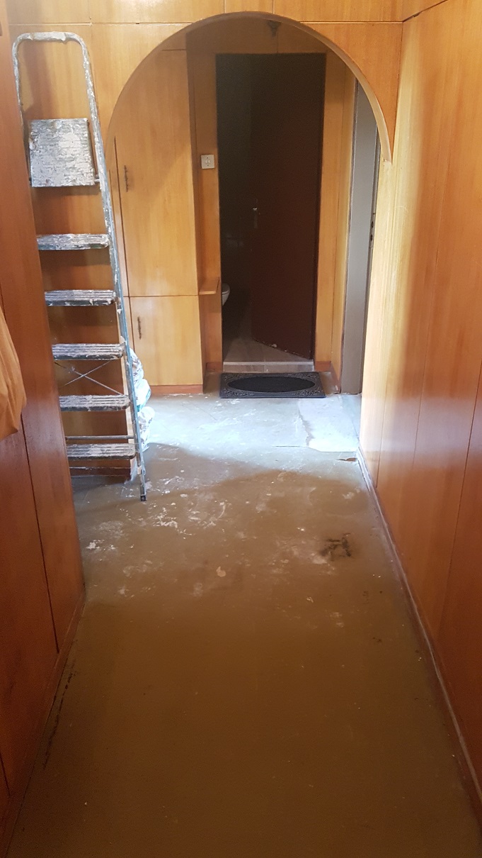

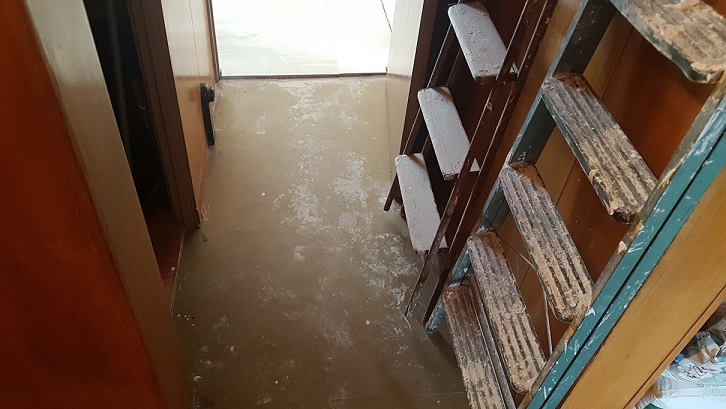

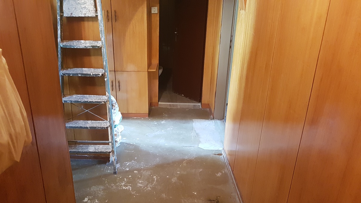

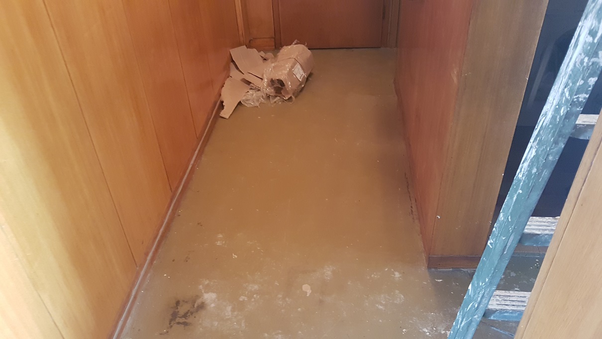

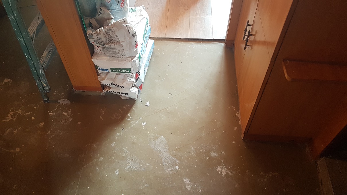

Здравейте, имам нужда от малко съвети как да започна с плочките в коридора. Мисля, да започна с един ред от дългата стена и да се водя по него, като парчетата които ще трябва да се режат да са от късата. Чудя се дали първата цяла плочка да бъде от страната на банята или от страната на входа. Прикачвам малко снимки на коридора, съвети приемам всякакви

Колко е дължината и ширината на коридора, какъв размер са ти плочките? Гледам, че имаш и Г-образна част(или се лъжа от снимката) прецени там как ще се продължат така, че да ти поведат фугите. Сметни всичко добре, за да не тръгнат на криво ако се поведеш по някоя от страните или пък накрая да ти останат някакви грозни лентички на завършването по 3-4 см. Дай някакви размери и ще помислим.

Някой неща с компютър не стават. Докато получиш правилните съвети и седмицата минала. Отваряй пакетите с плочки и ги реди на сухо в коридора. От това по-добра представа за работата няма. Може да се окаже, че трябва да започнеш да редиш от среден ред.И аз съм лаик във фаянса, да имам 100м2 налепени, ама с моя опит това ми е съвета.
nikolov333
- Мнения: 5423
+1.. и като ги редиш, търсиш варианта с най-малко рязани парчета, освен ако не се търси някакъв визуален резултат, тогава гледаш видимите части..
