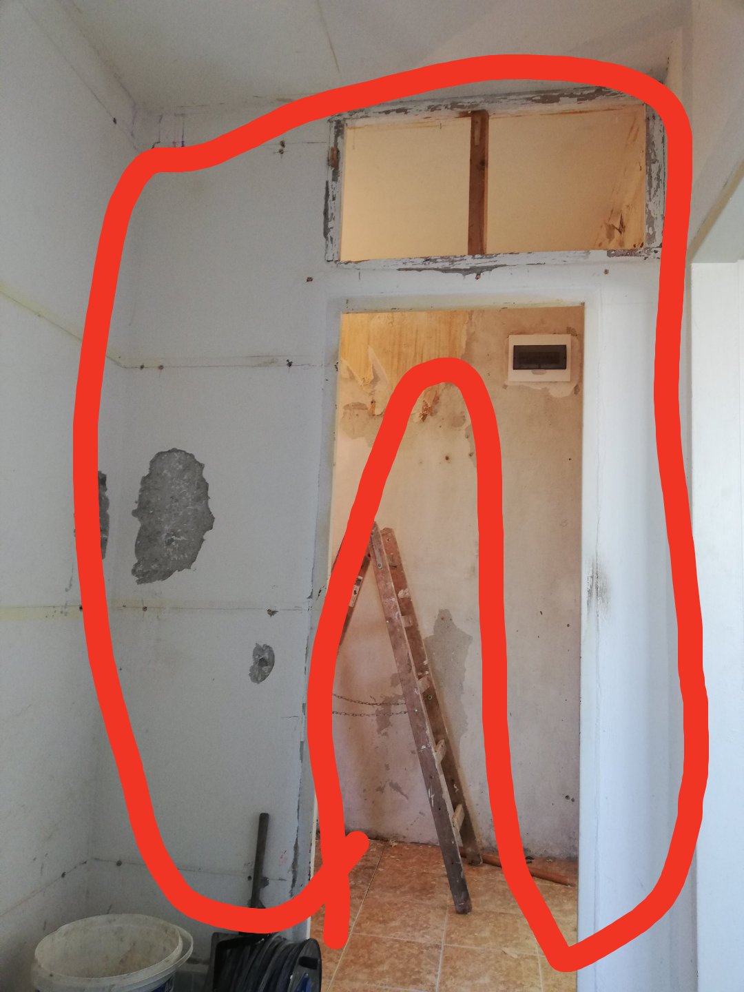

Мисля да съборя ограденото на снимката, добра идея ли е?
Става въпрос за панелен апартамент на първи етаж.

Това носи само вратата :-) И дебело 6см и е гипс. Събаряй смело

То се вижда на снимката, че е бетон, а не гипс. Сваляй прозореца и това под него.
Панела в ляво го остави.

Точно това в ляво искам да съборя за да се разшири коридора, има ли някакъв риск

Ох, колко е дебело "това"?
stefanjor - специалист
Ако е същият детайл, за който се сещам "това" е дебело 12-15 см и лично аз не бих го пипал.
За компетентно мнение най- добре потърси специалист конструктор.
ср окт 30, 2019 8:29 ammirodx написа:
Дебело е 6см
Събаряй
Няма конструктивен елемент на 6см

Вътрешните стенни панели биват: носещи стенни панели и преградни (неносещи)стенни панели.
Носещите стенни панели са използвани най-често при безскелетното панелно строителство и са с размер на едно или две конструктивни муждуосия. Поради специфичните изисквания (добра носимоспособност, добра звукоизолация) те са правени най-често от тежък стоманобетон ( с плътност над 1800kg/m3).
Носещите вътрешни панели биват:
еднослойни вътрешни стенни панели – плътни, с кухини и тънкостенни. У нас са използвани най-често плътните панели – с дебелина мужду 10-16см.
дву- и трислойни носещи панели – използвани са рядко и само когато е имало изисквания за повишена звукоизолация, топлоизолация и др.
Носещите стенни панели са свързани с подовите панели и фасадните панели чрез споменатите конструктивни възли (заварка, примки, сглобки или болтове). Фугите би трябвало да са заляти добре с разтвор.
Основно изискване към ФУГАТА е тя да бъде запълнена добре, без пукнатини.
ПРЕГРАДНИ (НЕНОСЕЩИ) СТЕННИ ПАНЕЛИ са се прилагали при сгради със скелетна конструкция, а също и за преграждане на второстепенни помещения в сгради с носещи стени.
Има два основни вида преградни панели:
– с размер на цяло помещение (или междуосие), включващи в себе си отвори за врати;
– с малка ширина и цяла етажна височина.
ЕДНОСЛОЙНИ ПАНЕЛИ – тези с дебелина от 4 до 8см. направени от тежък или лек бетон или еднослойни панели направени от гипс и гипсобетон с дебелина от 4 до 10см (плътни или с кухини).
МНОГОСЛОЙНИ ПАНЕЛИ – съставени от две черупки, мужду които пространството е запълнено с лек звукопоглъщащ материал.
