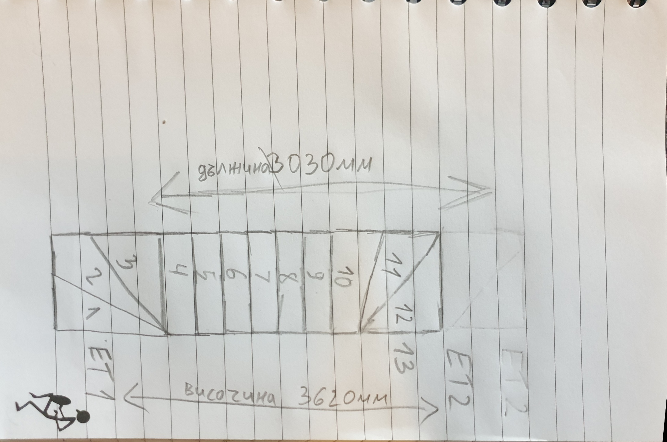

Здравейте колеги,

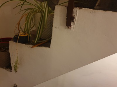

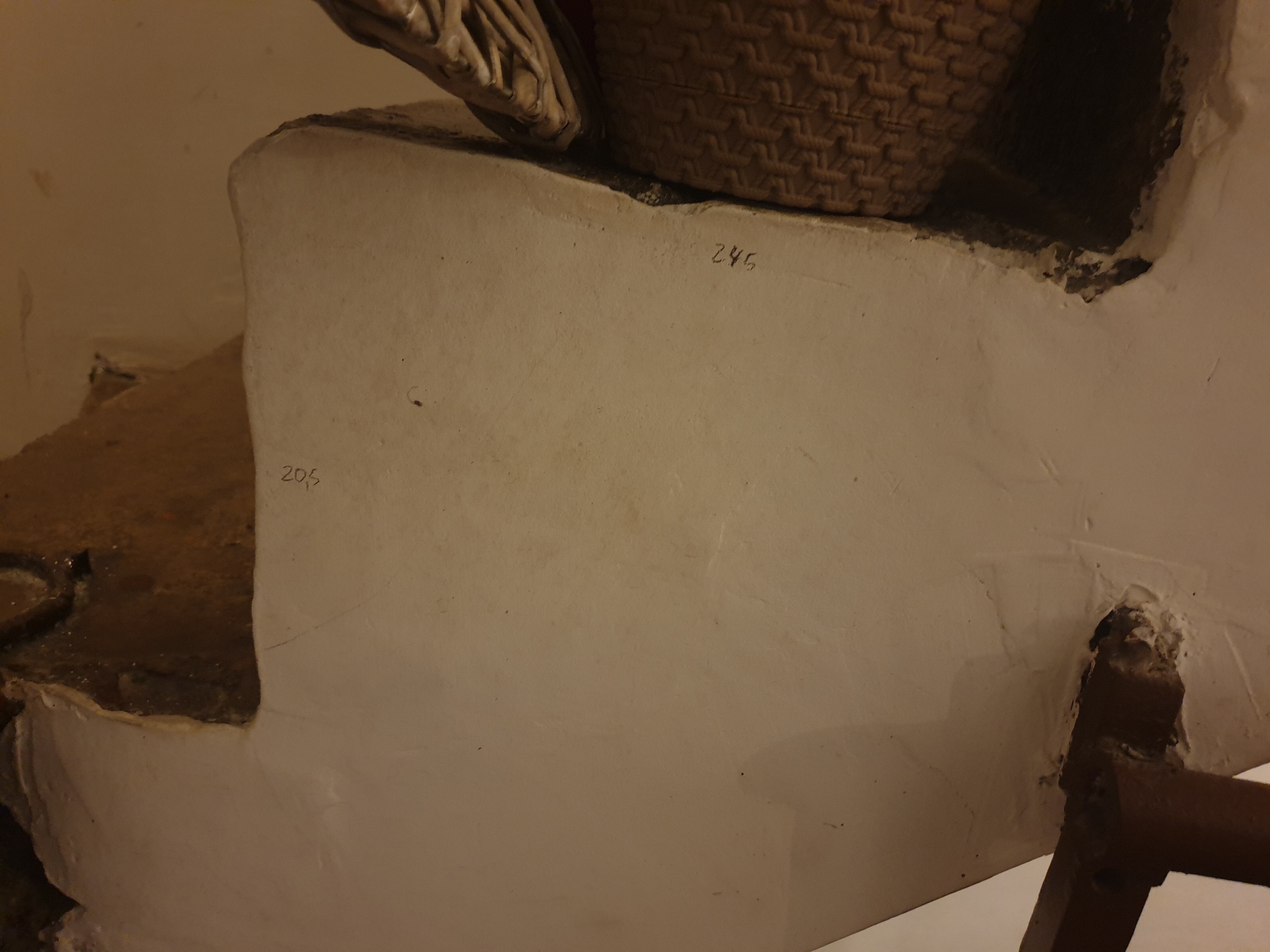

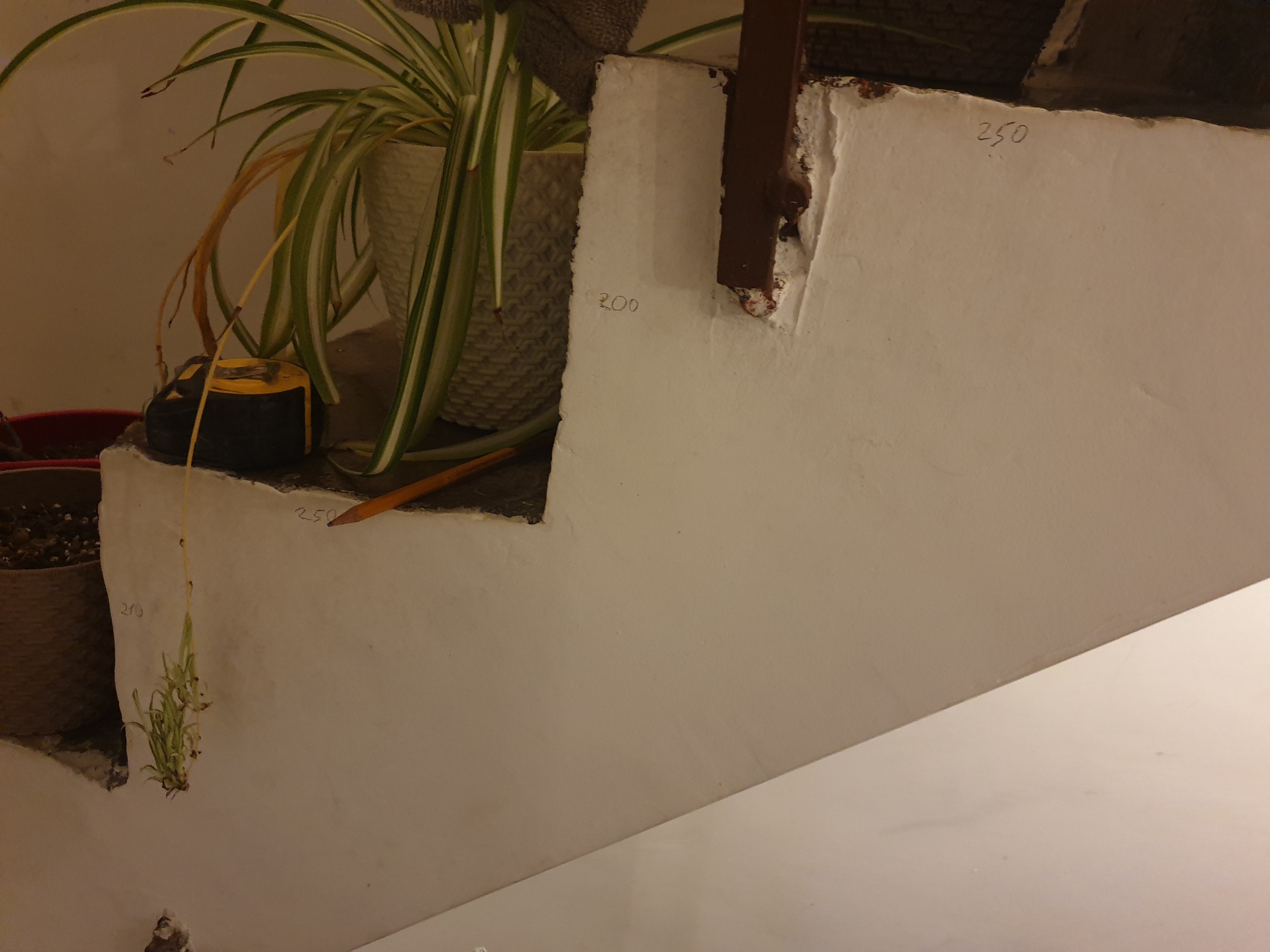

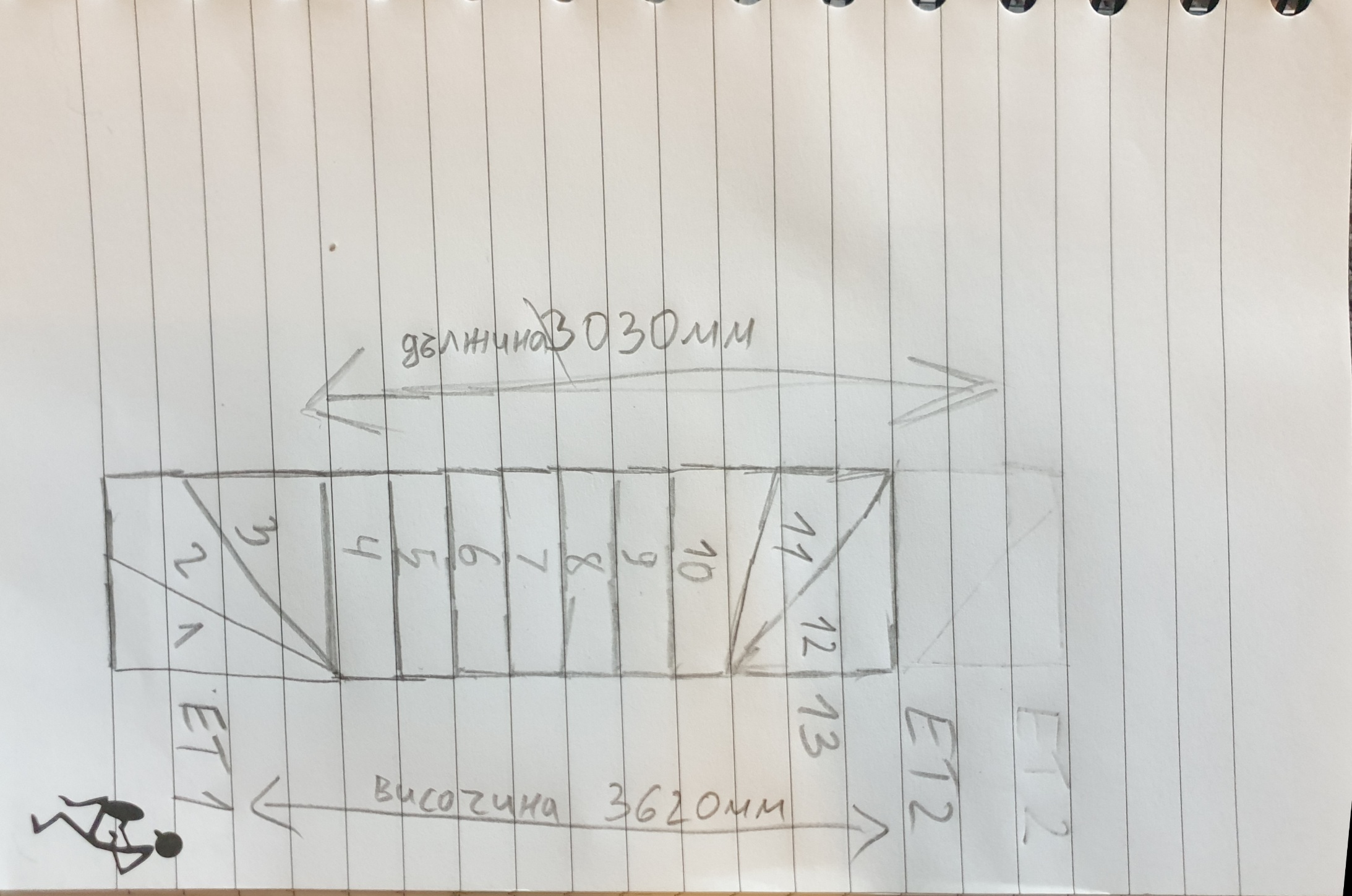

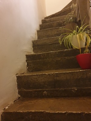

Занимавам се с картон,но имам желанието да си оправя стълбището в нас защото е потресаващо и ще ви бъда много благодарен за мнение и помощ с този филм. Положението е следното няма едно с едно стъпало като ширина така и височина.... височина от плоча до плоча е 3620мм като последното стъпало на горната плоча е 250мм, стъпалата са 13 в момента :( .. прилагам и снимки

Крайно не ясна информация. Уравнение с три неизвестни, но зададени само две? Брой стъпала, вид стълбище? Дълбочина, ширина на стъпала, или някой куФражия се е оакал и няма да има нужния комфорт, за съжаление. Ако стълбището е вкарано в норми мазенско - тавански, забрави.

Извинявам се,коригирах темата. Стъпалата са 13 в момента а като размери съм ги написал на някой от снимките

Нали си гипсокартонджия, направи чертеж на стълбата. В план и разрез през оста на стълбите.
По тези снимки размери нема :shock:
Сигурен ли си, че стъпалата са 13? Има ли общо 13 ръба? "Последното стъпало на горната плоча" се слива с плочата. Може би това дето стъпката му е 250 мм е предпоследното :?
При облицоване на стълби е важно да се спазва известно съотношение в размерите.Ширината на стълбата сеопределя от съществуващото помещение.Височината на стъпалото се нарича "чело",а горната част или широчината " стъпка" .Височината иширочината на едно стъпало са във определена зависимост.За да бъде удобна една стълба заизкачване ,трябва да се спази основното правило - сумата от две" чела" и една "стъпка" да е равна по възможност на 63 см .Тези 63 см съответстват на една средно голяма крачка.Челата на официални стълби не трябва да са по-високи от 18 см ,а за черни второстепенни стълби по- високи от 20 см такива за мазе или таван.Например сме избрали 18 см за" чело" ,следва че" стъпката" трябва да е 27 см ,тъй като 2 х 18 +27 см = 63 см . Оразмеряването на стълбите често пъти се диктува от височините които трябва да преодолеем.
За 13 стъпала при височина от под до под 3620 мм, то челото на стъпалото излиза с височина 3620/13= 278,5 мм. По принцип твоята стълба излиза от комфорта на нормите с тази височина на стъпало, но това е факт, който предполагам че не искаш да променяш, защото това е свързано с разрушаване и преработка на конструкцията, за да се получи увеличаване дължината на стълбището, за сметка на други помещения :?
Та ако искаш изравняване размера на стъпала, т.е. еднакво високи чела и еднакви стъпки без тези в завоите, то избери как ще ги облицоваш та да умуваме как да се изравнят.

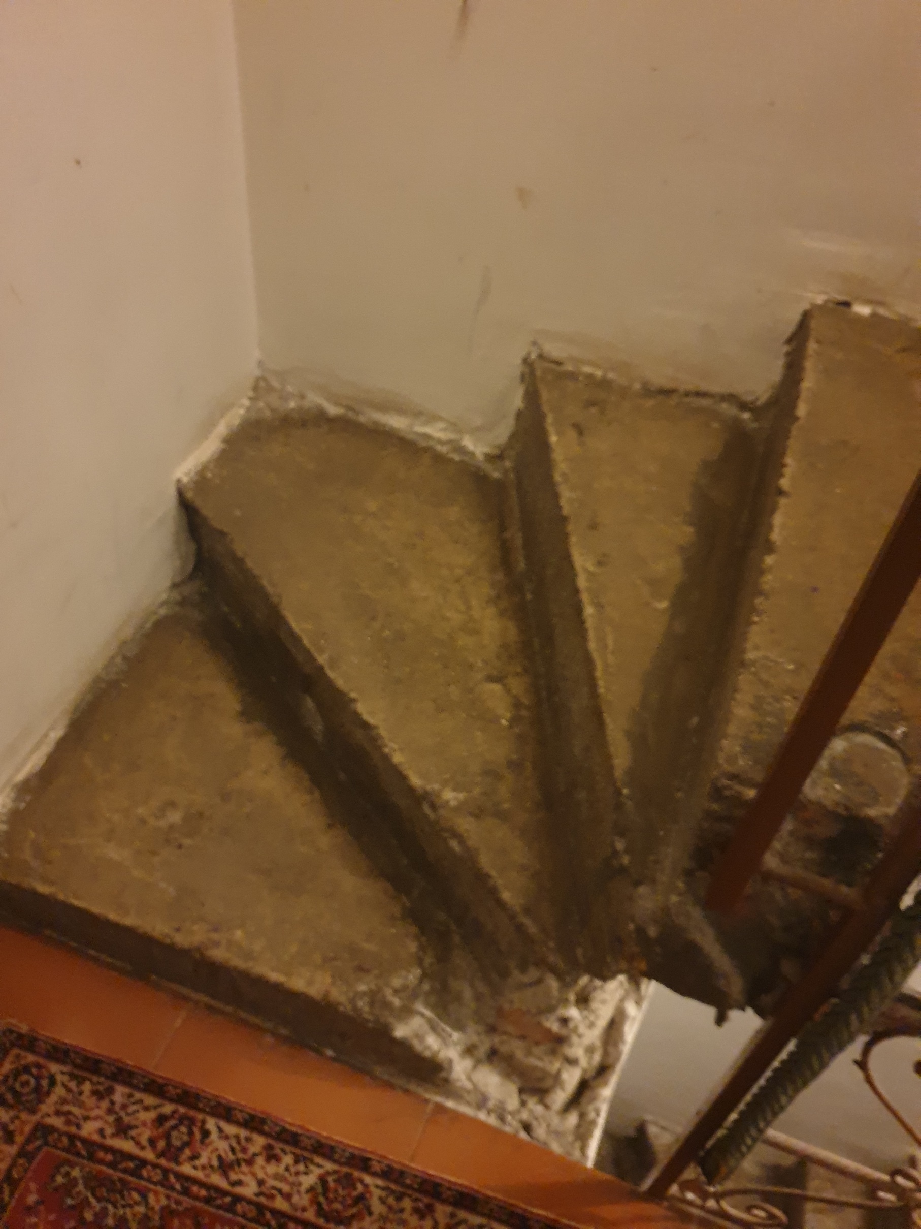

За завоите поне тва де виждам на снимката с килима са 4 стъпала на 90 градуса завой. Това в план трябва да са 4 ръба започващи от една точка (център на завоя) и трябва да са през 30 градуса, но не са. Тва щото кофражиста не разбира от ъгли или пък разбира но не му пука ков е ъгъла. Това е поправимо, но начина е според облицовката. Ако избереш плочки, вероятно ще има къртене и доливане по съществуващите стъпала.

Най не харесвам рязко завиващи стъпала, практически стъпалото е неизползваемо в единия си край, че и е опасно. На снимките не си личи но тези места по това стълбище са две. Можело е да бъдат заменени с плоски площадки. Като се добави и неравномерната стъпка по височина и ширина, наистина става ужасно.
Точно заради двата завоя смятам, че дори и да се оправи с корекции стъпката на стъпалата, стълбището ще продължи да е 'ужасно'.
Та замислял ли си се за премахване на завоите, като се отлеят плоски площадки и горе и долу и поставяне на метално стълбище.
Това обаче ще са много пари.
