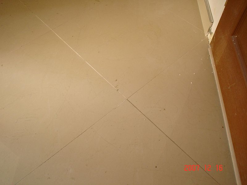

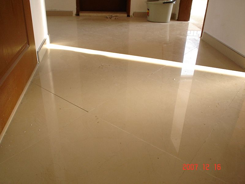

Сложихме в коридора полиран гранитогрес. Майстора си остави ръцете,оказа се че не е като да лепиш обикновен гранитогрес. Същия майстор ни направи терасите- без забележки с малки изключения,но на коридора
ужас. Полирания гранитогрес е без скосени краища, така че няма фуга -това ми беше идеята...да стане едно цяло.Яда още не ми е минал...но майстора веднага си замина. Чудя се дали да го къртя целия
,дали частично,ако е възможно, дали да го оставя така и да свикна с него
Никъде във форума не намерих идея за полиран под с някаква фигура да речем това исках да направим още от началото,но... Дайте снимки на такива настилки не намирам доставчик...производител и т.н. Утре ако мога ще снимам моя коридор.

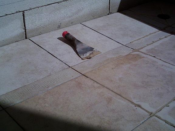

Това беше тераса , но има фризове и вътрешното пано е с по- тъмни плочи . Не е нещо особено ,но не съм снимал други такива. Правили сме с какви ли не фигури и шарки , букви , къщички , лого на фирма ... Кърти ги докато е по- рано , има шанс да не ги е уплътнил отдолу или да си купил скапано лепило . Съжалявам ,но твойте разходи са нашите приходи
Ако е малка квадратура 5-10 кв м - къртене . Тоя г,грес мн. се плъзга , аз затова не го харесвам , но на др. им харесва незнам .Търси в нета има стр. красиви пана или шарки. Съфорумниците няма да издържат и ще ти пратят
Според мен по-семпло ,да не стане някой кич .

И като се загледаш ще разбереш че черните плочки фабрично освен че са полирани и се лепят без фуга са по големи от белите с 0.5см и на дълго и на широко
А ако майстора беше направил сух под или саморазливка нямаше да има тея ядове
На такива плочки и 1 мм има разлика
Ако се мъчиш да свикнеш с "майсторлъка" може да стане с времето освен ако не се спъваш постоянно и няма как да забравиш
