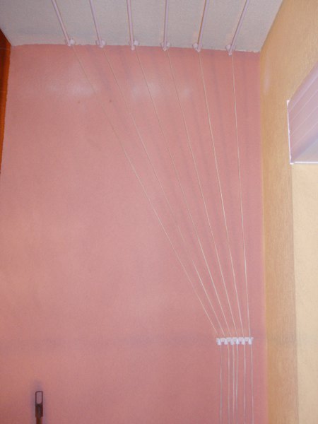

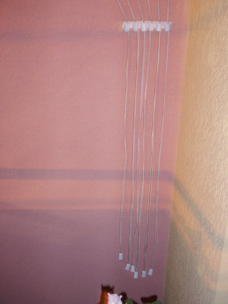

Знам че проблема ми не е за коридорите, но не намерих къде да задам въпроса си. Монтираме простор с повдигащ механизъм, но изниква въпросът за двете въженца (с които се движат пръчките)как трябва да се застопорят с пласмасовите нещица за края.
Трябва ли и двете въженца да се промушат в пласмасовите топченца и трябва ли по някакъв начин да се завържат, за да ограничат падането на пръчките. Моля ви помогнете.

Да. И двете въженца минават през пластмасовите конуси. Първо едното конусче (за горно положение) се завързва на необходимото място, после и другото (за долно положение). Тънкия момент е да се завърже така, че всички простири да са на едно ниво.

Ето и малко визуална помощ от нашата тераса.
на снимките се вижда как трябва да се връзва тези връзки.
успех (не е много трудно ;) )
нанизваш връзката в ПВЦ-то нагласяш си простора и се стараеш да го вържеш точно там където желаеш.

ето и снимките:
затворено положение на простора
другата височина

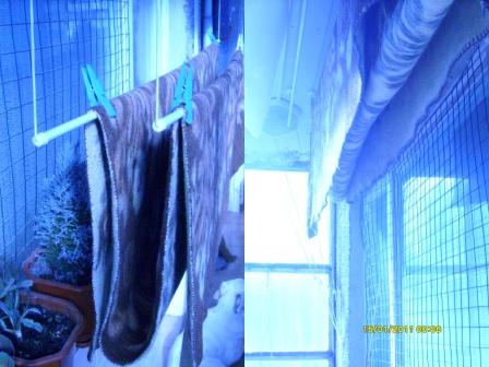

Забога не си слагайте тия работи, НЕстига че брах ядове с слагането им, след това започнаха да се отлепят, в момента са огънати като дунавски вълни, немога дори да си простря на тях пътеките от коридора.
Ако терасата е затворена по- се ядват обаче ако е открита зимата ги забравете.

Това е най-практичното решение за панелки. Имам два такива простира по 1,8м. и досега не са мръднали. Става дума за няколко години здрава употреба.
За тежки неща като пътеки се ползват две пръчки едновременно и се вдигат заедно. За килими ползваш автомивката до вас
. Ако искаш може да удължиш въжетата с около 0,7-1м за да слизат повече пръчките и да е по-удобно за простиране. Сложил съм доста такива простири на познати и дори на триъгълна тераса. Досега нямам оплаквания, а съм ги поставил доста преди първия пост.
