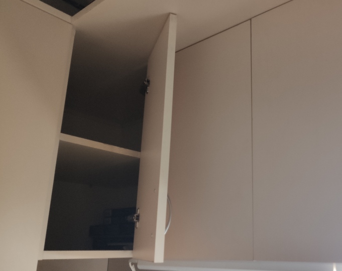

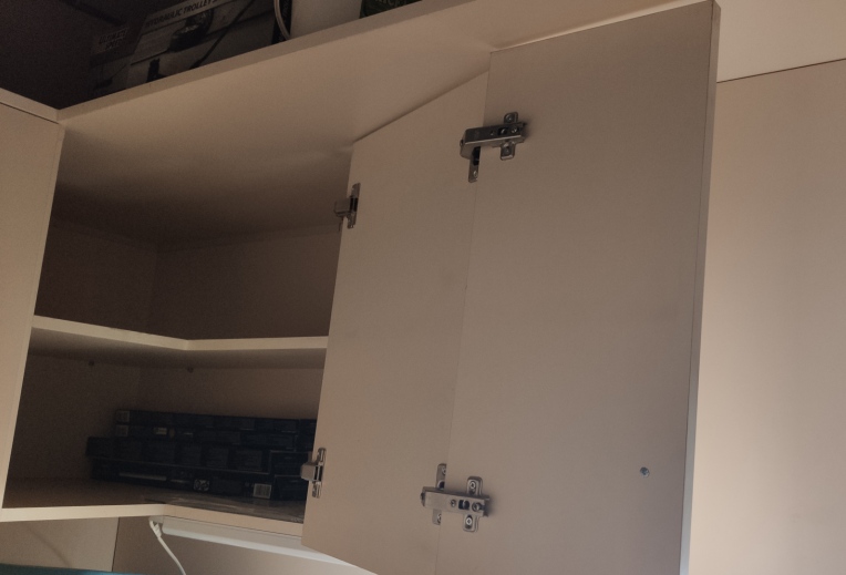

Скоро се очаква да почна работа по кухнята. Проекта беше направен докато наливаха плочите, но като стигнаха до прозорците беше ясно как да направят нещата, за да стане това което се иска.

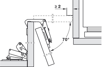

Та реших да направя още няколко итерации по проекта. Най-малкото хладилника ще е друг и ще трябва да се скъси долният ред на кухнята за да влезе. И докато търсех вариант за глухите шкафове с "летящите" врати попаднах на панти на Hafele точно за тези цели!
Пантите се водят Concealed hinge, Duomatic 70°, full overlay mounting, for corner unit applications. Резултата е като този на картинките:
И я да питам за нещо, че ще ми е по-лесно отколкото да търся - има ли стандартен размер на луфта между вратичките? Примерно ако имам чекмедже до чекмедже колко милиметра луфт се залага между тях?
