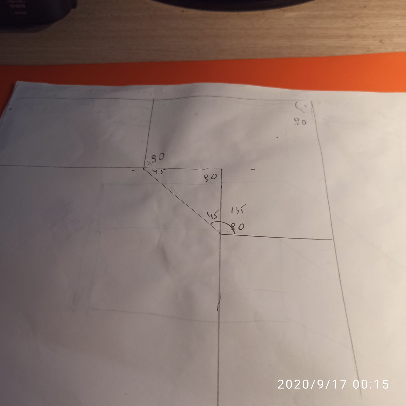

Накратко. Живея в апартамент под наем и искам да модернизирам кухнята,без да я изграждам наново. Искам да сменя само плота. Проблемът ми е, че фурната и котлоните са вградени в ъглов шкаф. Вътрешен ъгъл. В момента плота е изграден от Плочки 10/10, искам да го изкъртя и да сложа нормален ламиниран/дървен плот. Въпросът е - Как се прави това? Как се прави засичането на двата плота в ъгъла, така че да се сложат котлоните? При плот на 60см., Ако го отрежа на 45 градуса за котлоните, то от плота нищо няма да остане за да ги държи. Не мога да го измисля.
ZEDYCUS - майстор
Ъгъла трябва да е от три парчета, едно като трапец в ъгъла с лице от 60 или 65см колкото е фурната и два прави плота от ляво и дясно. Само дето за това като трапец с два ъгъла 45 градуса ще трябва да ти го резнат от плот дълбок 90см иначе няма да покрие ъгъла.
miliad - майстор
Ряза е на 135 градуса, ама при фурна май и 90см не стигаха да покрие ъгъла.
Отзад си трябва парче.
ZEDYCUS - майстор
:partyman: Прав си за ъгъла, 135 е. Сега си го начертах набързо.

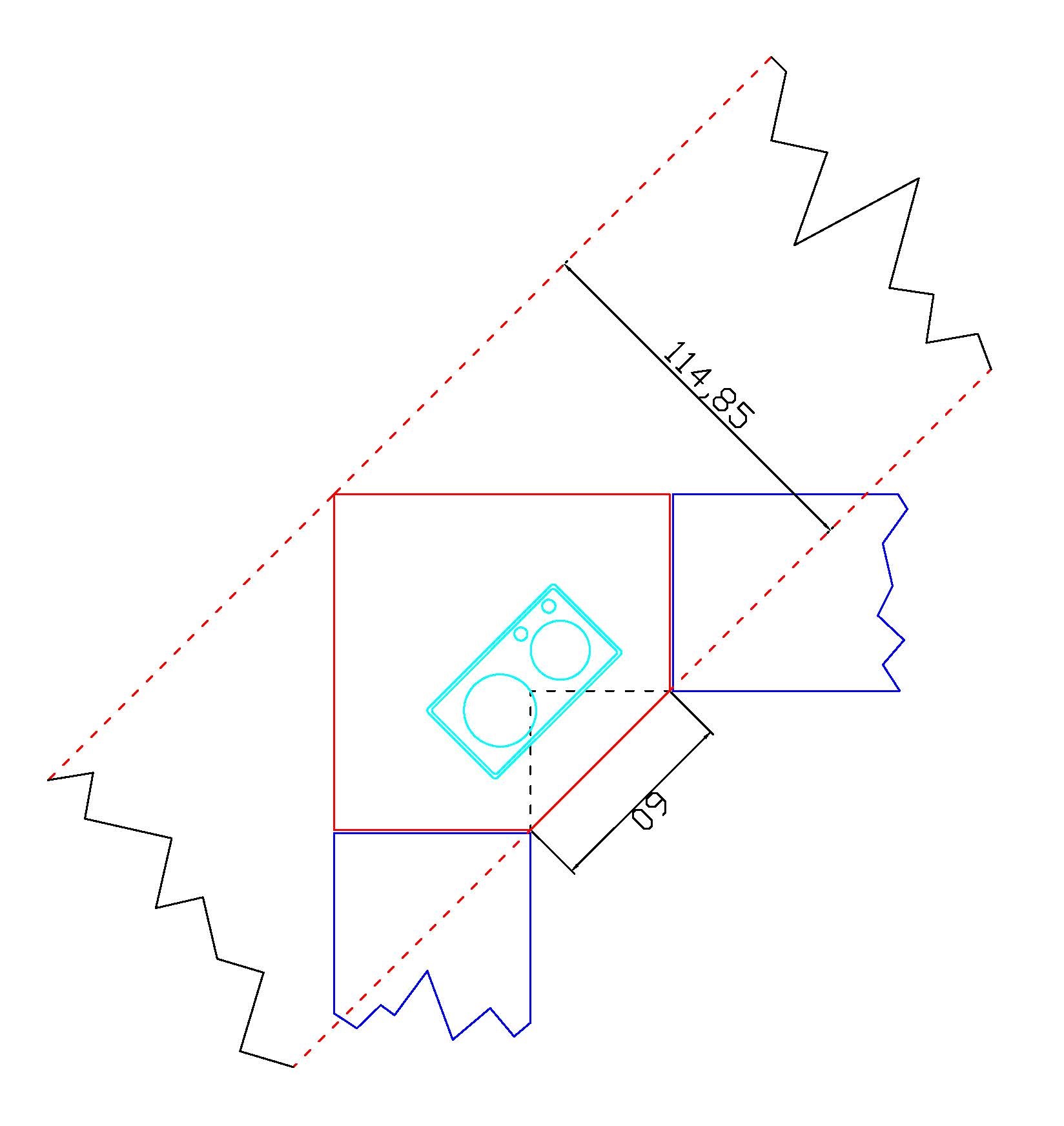

Да беше постнал снимка. Плота е от плочки, ама нема как да е само от плочки. Отдоле има плоча и к-ция предполагам :?
Може би е по-подходящо да смениш само плочките :?
Това де е начертал ZEDYCUS у нас го има, но плота е от камък. Снадките са лепени. Котлона е двойка и е напречно на снадката, а под котлона е фурна за вграждане.
Идея имаш вече от предния пост как се ползва цяло парче, но едва ли ще стане от 90 см. широчина.
Обаче как се изолират снадките, така че да не се раздуе при тях :? Па и да е естетически приемливо :?
И освен тва плота не трябва да със заоблено чело, че ще има разминавка на снадката в заоблянето.
Поради тва, че не открих решение на горните въпроси избрах камък.

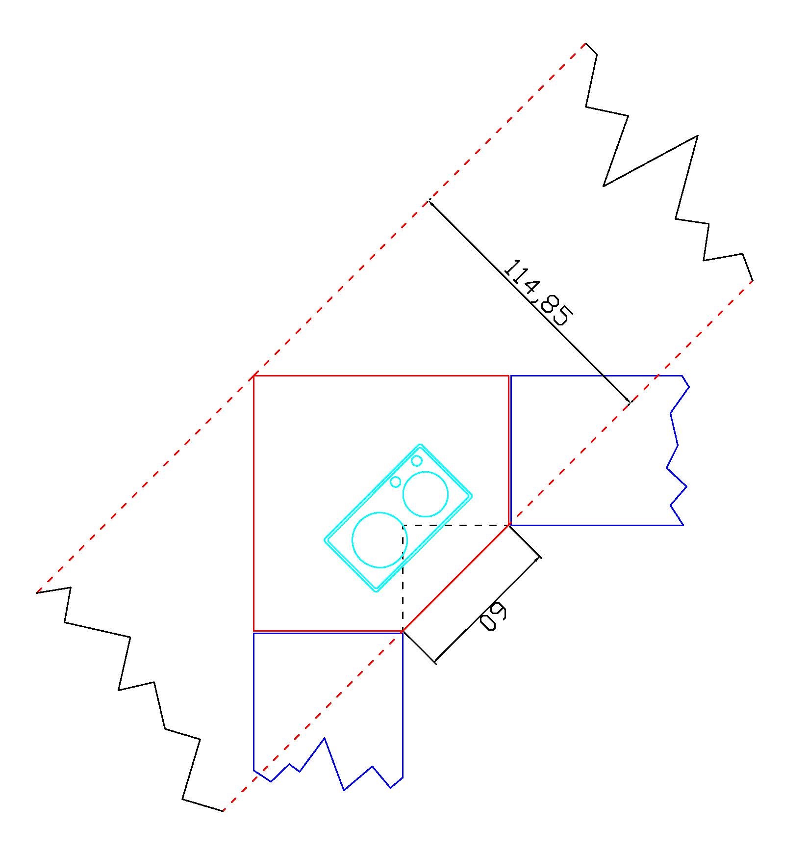

Благодаря за отговорите и насоките. С две думи, в момента обмислям два варианта:
- три парчета, като ъгловото да го накроая на място от парче 100/100 см. плот
- да изкъртя само плочките и да оставя основата (шперплат), върху която да сложа дървен плот. При този вариант в ъгълът ще има снадка (триъгълник зад котлоните) и ми се струва по-сложно, а и по-скъпо за изпълнение. Още малко ще го помисля.....
