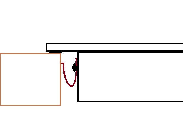

Крепежа му се захваща, точно както съм ти го нарисувал..сам прецени. По-голям отвор трудно се смалява..така че го имай предвид. Според мен ако държиш може да се монтира някаква изолация около 1 см. отстрани и без да се увеличава монтажния отвор който си е заложен заводски. Аз моя плот го омазах със епоксидна смола. където е рязан отвора за котлона за да не попива парите от фурната ...

Използването на декоративни рамки от твърдо дърво около плота е възможно, ако е спазено минималното разстояние посочено в инструкциите за монтаж.
Колега при мен фурната ще е вдигната на високо и е до плота. Ами ако има възможност бих добавил от тази вата, както предлага gergo91. До колкото се ориентирах от изгледнатите няколко клипчета, които открих в ютуб пологат само тази топлозащитната лепенка по ръбовете на отвора както беше казал куку по-горе. Тези крепежи страничните са всъщност да се крепи плота да не се движи хоризонтално предпоагам?

Котлоните на колегата Nikolov333 са със сгънати ламарини с остриета към горния край на кухненския плот и за да влязат им трябват по 7 мм светло от страна - в тоя отвор според мен можеш да набиеш вата след като си монтирал котлона. Много хора лепят плочите към плота, но съм виждал доста упътвания в които е задраскано лепенето така че си прецени сам.

И 2та котлона които съм монтирал са просто пуснати в отвора. На Горене в комплекта има една лента която се лепи по ръба на котлона и тя е достатъчно здрава да не се пързаля котлона. Единият 15 години така работи и единствените проблеми са били удари с тигани които са го чупили.
Лепенето е лош вариант. Ако се стигне до подмяна хамалогията е страшна. Евентуално да се хванат няколко точки с двойно лепяща лента. 3М предлагат ленти с различни дебелини и ширини. В чекмеджето ми в момента има една която е широка 3мм и дебела 2мм. Ако толкова ме притеснява евентуалното плъзгане бих ползвал малки парчета от нея за фиксиране.
Не-лепеният е елементарен за смяна. Повдигаш с дървена шпатула отстрани (или от долу ако има достъп) и директно местиш кабелите от старият на новият. А момент за смяна ще дойде и винаги в тези моменти е добре нещата да се случат максимално бързо.
