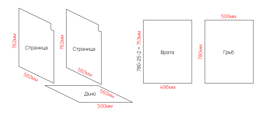

Ако вземем за пример шкафа с мивката, който е 500мм и вдигнем височината на 780мм за страница, това изчисление правилно ли e?
radius - майстор
Добре е страниците да лягат на дъното, от гл.т. на товароносимост.

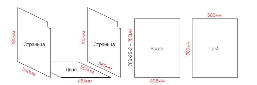

slavi_12 - помощник
ср май 31, 2023 10:08 amradius написа:
Благодаря за съвета! В този случай така правилно ли е?
miliad - майстор
За мивката при кант 1мм/ размер без канта
Страница. 780х550- 2бр при тази дълбочина ще трябва да изрежеш отвори за маркучите на миялната.
Дъно -464х 550
Царга горе задна 464 х100 -1бр
Евентуално рафт 464 х 300
Евентуално гръб 700х495 (ако се кове челно) и ако остане нещо от него след като го надупчиш за ВиК.
Врата 753 х 495.
С дъно покриващо страниците е сложно за смятане с кантовете.
Вземи крак подпиращ и страницата, това е достатъчно. Плота е лек.
Ако беше каменен, тогава съм съгласен варианта на Радиус.
И последно не бих избрал Роси или Салекс за разкрой. Много са тегави като организация и срокове. Има достатъчно други фирми които кроят.

slavi_12 - помощник
ср май 31, 2023 2:17 pmmiliad написа:
Дъно -464х 550
Врата 753 х 495.
Много благодаря!
Може ли само да попитам защо врата се смята с 5мм, нали се оставят по 2мм от двете страни, т.е 4мм, за да знам за останалите?

miliad - майстор
ср май 31, 2023 3:02 pmslavi_12 написа:
Дъно -464х 550
Врата 753 х 495.
Много благодаря!
Коя фирма за разкрой бихте ми препоръчали в Пловдив или Стара Загора, че ми е по близо?
Махам 3мм фуга от врата,защото имаш поредица от съседни врати.
Колко ще е дебел канта зависи от материала. Повечето модерни декори гланц и мат нямат 2ка.
За Пловдив "Мебелин" са едни от най-прецизните и скъпи съответно. Но са и най- удобни за хора като вас с наличието на изложбена зала.
"Съливер"са на късмет.
Има и други, но те са повече за хора, които знаят какво правят.
