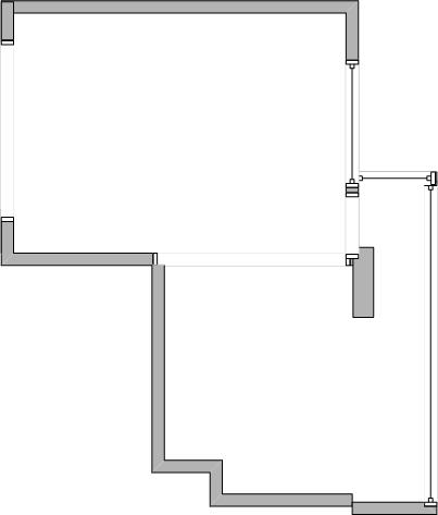

Ремонтът и при нас продължава.
Преустройваме стара тухла от 70те. Имаме отделни, съседни помещения кухня и трапезария. Към кухнята усвояваме и балкон.
При премахването на стената между кухнята, трапезарията и балкона остана носещата колона и сега обмисляме варианти за оптимално разположение в помещението.
Имаме някои идеи но нищо не е окончателно определено така че ще се радвам на всякакви идеи за разположение в кухнята и трапезарията. Ще ни се да имаме и бар-плот но отново - ако останалото разположение позволява.
Стени към момента.
Размери

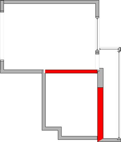

Трегери по тавана - в червено

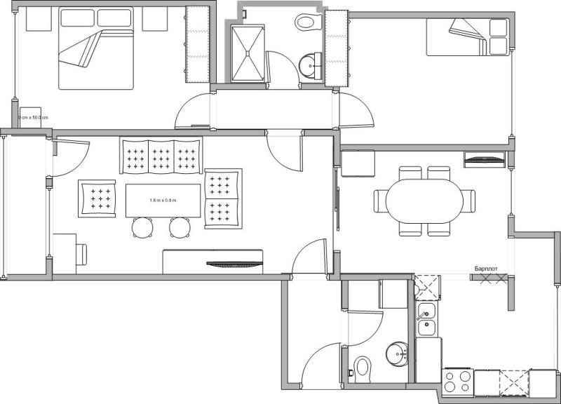

Основната ни идея за разположене до момента но можем да я сменим по всяко време при добра идея. Основното ни чудене - какво да напрвим около носещата колона по средата между помещенията.

Благодаря за идеята! Определено ще помислим по въпроса.
Мислехме хладилникът да е зад колоната откъм кухнята, но подходът към трапезрията се чудим как да стане при това положение - нисък шкаф до височината на прозореца?
Чудим се как да решим най-вече пространството от колоната към външната страна - разстоянието е 76 см. Овен това ще добре да запазим възможно повече прозорци и функционалност...
Въртят се няколко варианта, но нищо в което да сме убдени и ще се радвам на още идеи от вас! После, разбира се, ще пусна снимки на реализацията.
