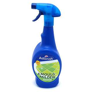

Georgi_G - специалист
Аз почиствам с това по-долу. Мисля, че чисти по-добре от Саво и със сигурност мирише по-малко. Цена около 5-6лв, ако не се лъжа.
