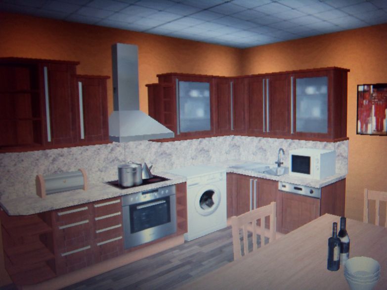

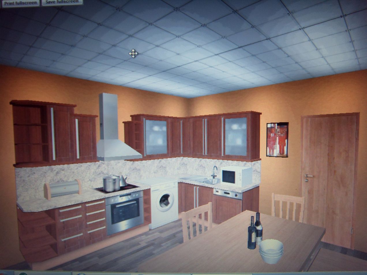

Хайде и аз да питам знаещите,проблем ли е найстина миялната за вграждане да е крайна?Предстои ми цялостен ремонт на старо жилище, но на дневен ред е кухнята.И най-големите ядове ще са в нея.От две седмици сън не ме лови,а все още не сме започнали.От това което прочетох в този форум останах с впечатлението,че повечето сте специалисти,а не аматйори.Ще се опитам да кача една скица, http://media.snimka.bg/8067/022390117-big.jpg?r=0 http://media.snimka.bg/8065/022384890-big.jpg?r=8 Моята идея за бъдещата ми кухня,е следната.след вратата имам отстояние 180см на него спокойно мога да разположа съдомиялната,мивката и тук един задънен шкаф.На другата стена имам 260см до трегера. След задъненият ш-ф следва пералнята,20см.шкаф за бутилки,фурна с котлони,и60см.- чекмеджета.Ще ме питате как се достига до дълбочината на задънения шкаф при това положение.Смятах ,че вратичките под мивката ако са с чупещи се панти всичко е окей.И това е и въпросат, удачно ли е или не? Благодаря, предварително на всички които,ще отделят време и ще помогнат със съвет и идеи.

Без да съм убеден , че разбрах точно , но си мисля идеята ти е осъществима. Да речем миялната е 45 см за вграждане , преди нея една страница 18 мм , след нея шкаф за мивката - пак на 45 см и остава място в ъгъа за ъглов шкаф с чупеща врата (тия врати са си малко проблемни и на не 1 и 2 места можеш да видиш провиснали такива и закачащи в съседни врати , което съвсм не значи да се откажеш от тях , лично мое мнение - в такъв шкаф не сложиш ли въртящ се механизъм вътре губиш :) има още една възможност с чекмеджета , но доколкото си спомням шкафа трябва да отговаря на определени условия)
shadowman - майстор
И аз съм на мнение (а съм го и правил), че няма проблем миялната да е в края. Пускаш страницата до долу (ако е много криво има едини малки крака които трябва да вземеш) а на ширина 20 мм повече от страниците на другите шкафове. Ся има един момент, че като крайна страница трябва да я хванеш и за стенаната с дюбели и според зависи от монтажа на миялната може да се измисли да се хване някак и отпред зад цокъла че да не мърда (за по-голяма сигурност) щото все пак ще носи не малка част от кухнята.
Според мен никакъв.Наистина страницата трябва да се хване и за пода в предния и край както каза shadowman.По-скоро за да не мърда и луфта между нея и вратичката на миялната да не го виждаш всеки ден различен :lol:
Този който ти е казал че е проблемно това изпълнение да не е човека който ще ти я прави?
Опитал се е да си спести някои неприятности които биха възникнали при монтажа на мивката.Има вероятност коритото на мивката да не се побере във вътрешният размер на шкафа който остава за нея.Възможноста е да се бяга само към другия шкаф като се изрежат двете страници на шкафовете.Ако искаш мивката да е с перило обърнато към миялната също би го затруднило малко.Общо взето е осъществимо,но по-трудоемко от монтажа на мивка в шкаф десетина см. по-голям от мивката.Аз в това виждам неговото притеснение.Друг проблем не виждам.
По-точно, който щеше да я прави. Щом той самият не си вярва, как мога аз да му се доверя? Незнам доколко добре съм разбрана, нежелая ъглови вратички за задънения шкаф, а вратата 60 или вратичките 30/30 /захванати с чупещи се панти помежду си / под мивката да се отварят посока миялната и така да имам достъп до задънения шкаф.
