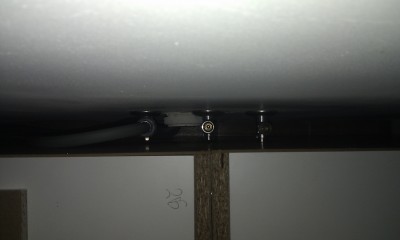

Моля за съвет как да го направя...при проекта си не съм предвидил точното разположение на канала за мивката и сега ми идва между 2 шкафа.Как да пасъпя да местя канала или да изрежа пдч-то?

Най-добре изрежи ПДЧ-то/ще е по-лесно и по-бързо/ от колкото да местиш канала.

Може ли да се събере едно PVC коляно :?

Премести каналите докато е време. След като направиш кухнята недай се боже да ти се наложи да ремонтираш нещо по тръбите, ще трябва да я разглобиш цялата. Отделно шкафовете ще станат на дроб сърма при влага.

Ако ще ремонтира нещо по тръбите, дали ще извади един или два шкафа е все едно. Още повече този с мивката се демонтира доста по- трудно - трябва да се махне мивката.... Режи смело (големи дупки :) ) и не се занимавай с къртене.

Именно, режеш така, че да може да вадиш коляното, влизащо в стената без ядове.

Въобще не ми се кърти...май ще го срежа колко за едно коляно и ще пасне на сифона,ама пак цигански работи.

Най-лесно и бързо е да срежет плоскостите.

А на края май ша стане , хубава работа, ма не циганска, ами българска. Аз съм на принципа, един път, ма да е качествено. Като го правиш направи го както си трябва, та не след време като отвориш шкафа и да се псуваш.
